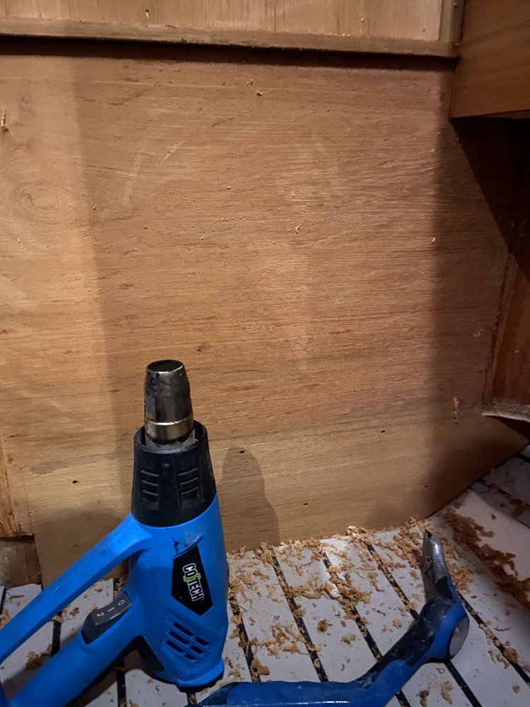

kdtran Startet 17.Januar.2021 Link til dette innlegget Startet 17.Januar.2021 (redigert) Jeg skal lakkere om teak fineren i båten min, og lurer på hvordan jeg skal gå frem for å få best mulig resultat/ jevnest mulig overflate? Fjerner gammel lakk med skrape og varmluftpistol, og går over med eksentersliper og 125 korning før jeg vasker med rødsprit. Vil ha matt overflate, og ut i fra hva som står på ephanies boksen anbefales 2 lag klarlakk før en avslutter med matt lakk. Hvordan skal jeg unngå striper etter malerkosten når jeg lakkerer? Bruke fordriver eller pusse mellom hvert strøk? Vil det være bedre å bruke malingsprøyte? Har en semi-proff Wagner sak som jeg i tilfelle kan bruke. Hva sier ekspertene her inne? Siste spørsmål: kan jeg lakkere rett på finer som er oljet to strøk fra før, eller må jeg skape/slipe av denne overflaten før jeg lakkerer for å få best resultat? Redigert 17.Januar.2021 av kdtran (see edit history) Sitér dette innlegget Link to post

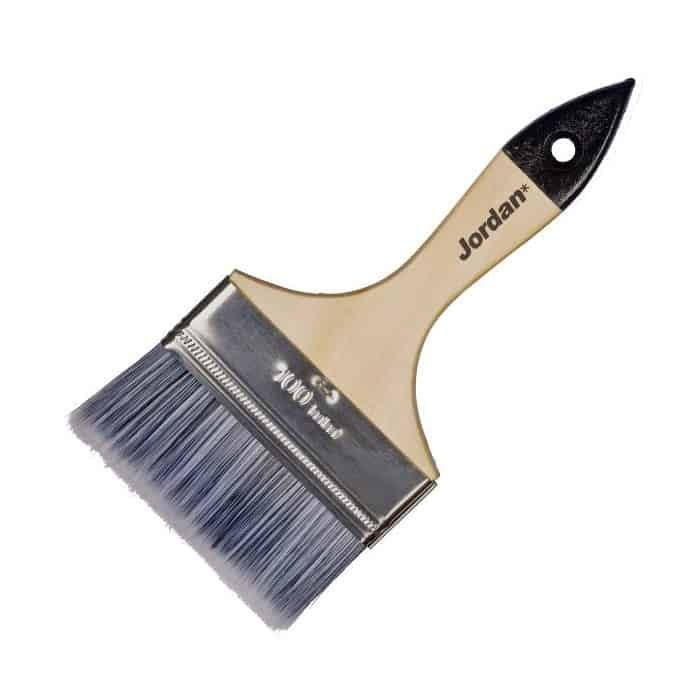

Vidar F.H. Svart 27.Januar.2021 Link til dette innlegget Svart 27.Januar.2021 Etter første strøk ville jeg gått over med en sikling med moderat press. Da får du vekk alle støvkorn nupper og en HELT slett overflate slik at neste strøk blir betraktelig bedre. Etter andre strøk, bruk siklingen men da helt lett press slik at den tar alle støvkorn og eventuelle nupper. Matt med K600-ish slipesvamp. Etter siste strøk er herdet, gi en omgang med møbelpolish og lammeull på drillen. Da får du en veldig fin overflate, også med silkematt lakk. Når det gjelder sprøyting vs. pensel: bruk pensel. Det handler om teknikk og riktig utstyr. Kjøp en skikkelig Jordan pensel med fin bust. Skråskjært. Så drar du frem din indre isdanserballerina, løfter lillefingre og lilletær og danser penselen med olympisk flyer bortetter flata. Lett som ei fjær og foreta touch and go som en flyger som trener på å kræsje kontroll... lande, mener jeg. Da blir det som regel veldig bra. Og du går ALDRI inn og "skal bare fikse den dråpen der og den søndagen her". Sånne skammens flekker får stå til neste strøk! Sitér dette innlegget Hansvik 14 - Rana 15 DC - Rana 17 DC - ooooiiiiiig???? Nordlænding (konvertert til vestlending) uten båt e som en fesk på lainn. Tørre greier! Hjemmeside med artikler innen trehobby / finsnekring. Link to post

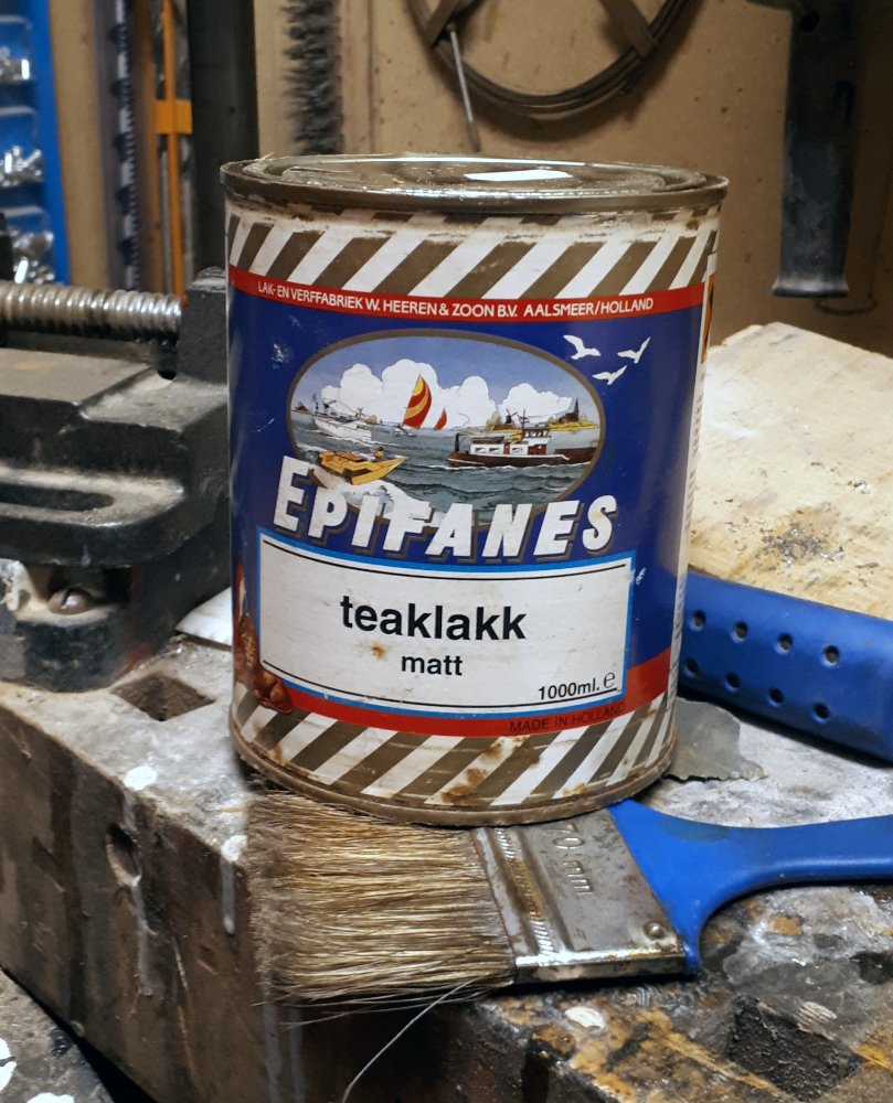

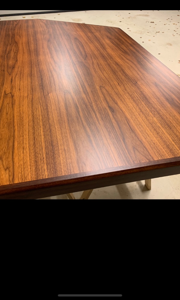

Dr Nelson Svart 4.April.2021 Link til dette innlegget Svart 4.April.2021 Dette bordet er lakket med 3 strøk Epifanes klarlakk og 2 lag Epifanes matt teaklakk. Kun skumrulle og en fordriver av skum etterpå. Ble som nytt. Våtslip mellom strøkene med 400papir for å få bort støv. Sitér dette innlegget Link to post
Lars H. Svart 4.April.2021 Link til dette innlegget Svart 4.April.2021 Det så helt nydelig ut, er det denne lakken du har benyttet? Sitér dette innlegget Lars H. Helgesen, "Kapteinen" på Trudelutt (Saga27) med hjemmehavn i Son, Oslofjorden Nettsteder jeg drifter: trudelutt.com oljepionerene.no Skipshunden vår Som Paschuan i Soten sa på 1920-tallet: Ja, inte är jag mätt, men törstig är jag. Link to post
Dr Nelson Svart 4.April.2021 Link til dette innlegget Svart 4.April.2021 Stemmer. Fantastisk lakk. Skulle vel gjerne hatt 2komp lakk på bord, men er like fint etter 2 år med barn ombord. Bordet er og av finer, så måtte sikle det først. Sitér dette innlegget Link to post
