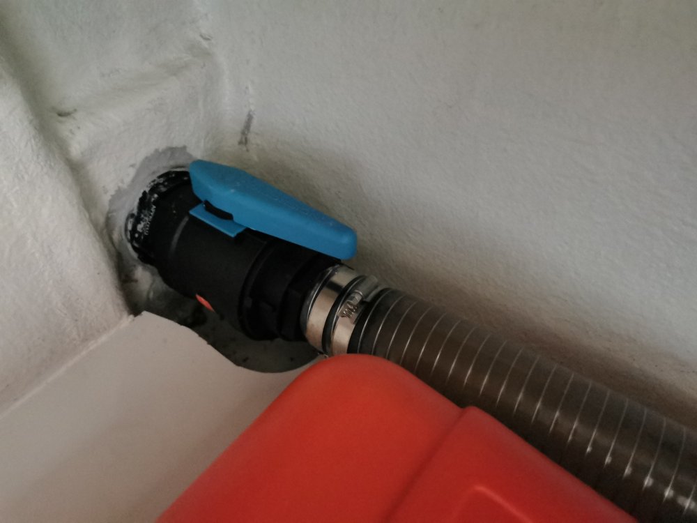

Lazyjack Svart 22.Januar.2021 Link til dette innlegget Svart 22.Januar.2021 (redigert) Brumm skrev for 6 timer siden: Jeg har også brukt denne metoden, men på noen av kranene mine er det vanskelig å få av slangene sånn uten videre. Så må jeg til å skjære av slangene og sette på nye hver vår. Og dessuten, slanger er som regel ikke gjennomsiktige, og det er umulig å se om frostvæsken renner fort nok gjennom ventilen til at det står nok frostvæske i kula når man stenger. Tror mange er usikre på dette. På bildet er en annen løsning jeg bruker og som jeg mener er det sikreste. Jeg løsner slangen på den ene enden og binder den opp så den står loddrett. Toppen av slangen er da ca 30 cm over vannlinjen. Ventilen setter jeg halvt åpen. Da tror jeg det kan fryse så mye det vil uten at noe går i stykker. Eller tar jeg feil? Du trenger jo ikke SE det. I tilfellet på bildet blåser du slange og kran tom for vann før du stenger den. Så fyller du opp slangen med utblandet frostvæske. Deretter åpner du krana et kort øyeblikk og stenger den igjen. Har du ikke fått fyllt kula med frostvæske da så har du motbevist lovene salig Isaac Newton utviklet. Redigert 22.Januar.2021 av Lazyjack (see edit history) Sitér dette innlegget Link to post
index Svart 22.Januar.2021 Link til dette innlegget Svart 22.Januar.2021 Det burde holde plenty å blåse den tom. Luft i kula er ikke noe som helst problem mtp frost. Sitér dette innlegget "First they ignore you, then they ridicule you, then they fight you, then you win." - Mahatma Gandhi Link to post
Ida Marie III Svart 22.Januar.2021 Link til dette innlegget Svart 22.Januar.2021 Lazyjack skrev 44 minutter siden: Du trenger jo ikke SE det. I tilfellet på bildet blåser du slange og kran tom for vann før du stenger den. Så fyller du opp slangen med utblandet frostvæske. Deretter åpner du krana et kort øyeblikk og stenger den igjen. Har du ikke fått fyllt kula med frostvæske da så har du motbevist lovene salig Isaac Newton utviklet. Riktig...som jeg sa lengre oppe..ligger sjøvannsfilteret høyere en havflaten på utsiden...så er det bare å fylle frostvæskeblanding i filteret, og det presser seg ut mot sjøen igjennom ventilen som da kan stenges trygt etterpå.. Sitér dette innlegget Link to post
