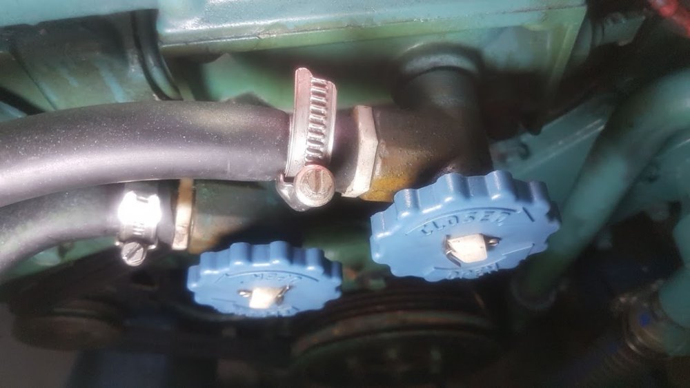

Har fått litt lekkasje på stoppekranene fra motor til varmtvannsbereder (delenr 851777) 1409897440_Kranertilvv-beredertamd41.jpg.c32e2bbd57e0b045e2440f993bf720e4.jpg
Drypper litt i underkant ytterst ved "rattet".   Ser på splittegning ( https://www.marinepartseurope.com/en/volvo-penta-explodedview-7745630-90-19680.aspx ) at det er to o-ringer som antagelig må skiftes:  Er dette en enkel sak å skifte ??   Er der eventuelt andre steder lekkasjen kan komme fra/andre deler som må skiftes samtidig?    Komplett ny kran koster jo skjorten, så hvis dette er en enkel jobb å fikse, hadde det vært toppers.
Noen som har utført dette tidligere og evt kan gi noen tips

Jeg hadde satset på å bytte o-ringene. Alternativet mitt ville være å bytte hele krana til et annet, billigere, og sikkert mye bedre merke. Sannsynliggvis er den skrudd fast med standard rørgjenger mot motoren. Dersom du ikke finner en 90-graders kran som passer, kan du sette inn en 90-graders messingalbue og deretter en rett kran.

Kvaliteten synes bra nok - har fungert greit i ca 30 år, og o-ringer har i allefall ikke vært skiftet de siste 15årene.
Var hos VP-pusheren i dag og kjøpte nye o-ringer til en forskrekkelig pris av 10 kr stk :giggle: , så i første omgang prøves skifte av disse.  Disse kranene er visstnok utgått , så hvis ikke skifte av o-ringer gir godt resultat, må jeg finn en alternativ ny kran......

Alltid irriterende med tråder som ikke blir avsluttet, så derfor en oppdatering på denne:
O-ringene ble skiftet og resultatet var perfekt - ingen mer lekkasje.
Til info vedr. splittegningen - fremkommer det ikke at innvendig i huset er det montert en plast-hylse som vris ved hjelp av rattet.  Etter å ha tatt av splitten og rattet, er det bare å skyve plasthylsen litt inn for å kunne frigjøre sperreskiven.   Så trekkes hele hylsen ut og ny o-ring monteres.  Det hele tar 5-10 minutter :thumbsup:    (PS:  Grunnet liten plass foran motor, valgte jeg å skru av hele kranen fra motor før demontering/remontering  )
