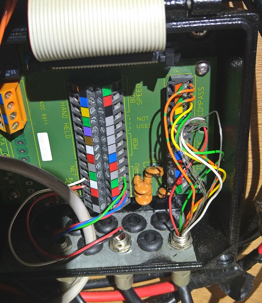

Ok, i dag sitter jeg litt fast. Jeg har hatt et problem med min gamle ACP1 Network autopilot. Kjøpte nå en ACP2 billig på eBay for å se om det kan fikse feilen. Ifølge manualen, skal de være ganske kompatible med hverandre. Jeg fant også et bilde på nettet som viser at de ser helt like ut inni.
Men da jeg fikk boksen nå, ser jeg at ACP2-en har et helt annet kretskort. Så nå lurer jeg på hvordan jeg skal koble til f.eks. fluxgatekompasset. På det gamle kretskortet var det to hull for orange/grønne ledninger, og det er det ikke på det nye kretskortet. Det ser også ut til at mange av de andre ledningene som kommer fra kompasset er loddet fast nederst på ACP2-en, og ender i en avklipt ledning.
Er det noen elektronikk-guruer som skjønner hvordan dette skal kobles?

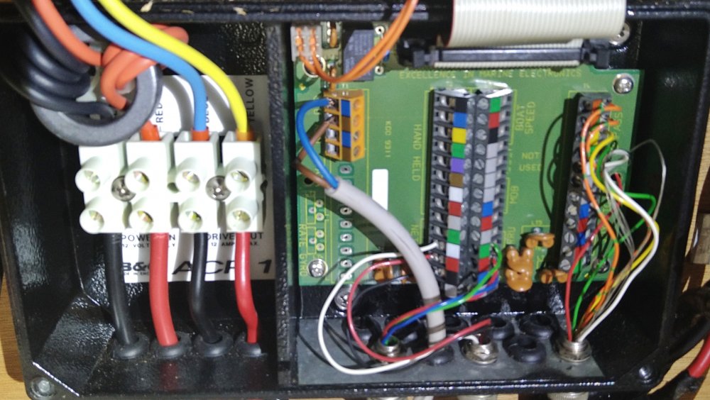

SLIK SER DET UT I BOKSEN SOM STÅR I BÅTEN I DAG.
LITT BEDRE BILDE

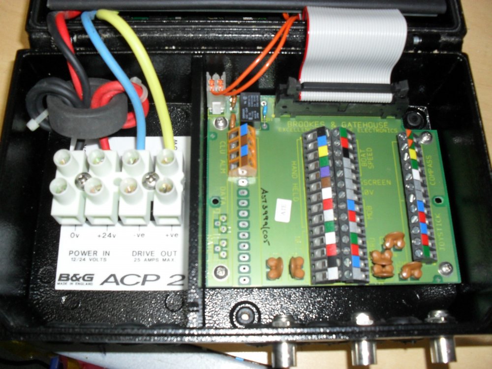

SLIK SER ACP2 UT IFØLGE GOOGLE

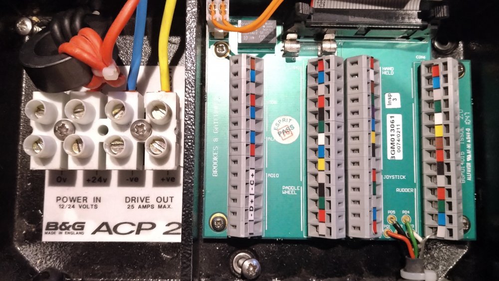

SLIK SER ACP2-EN JEG KJØPTE UT

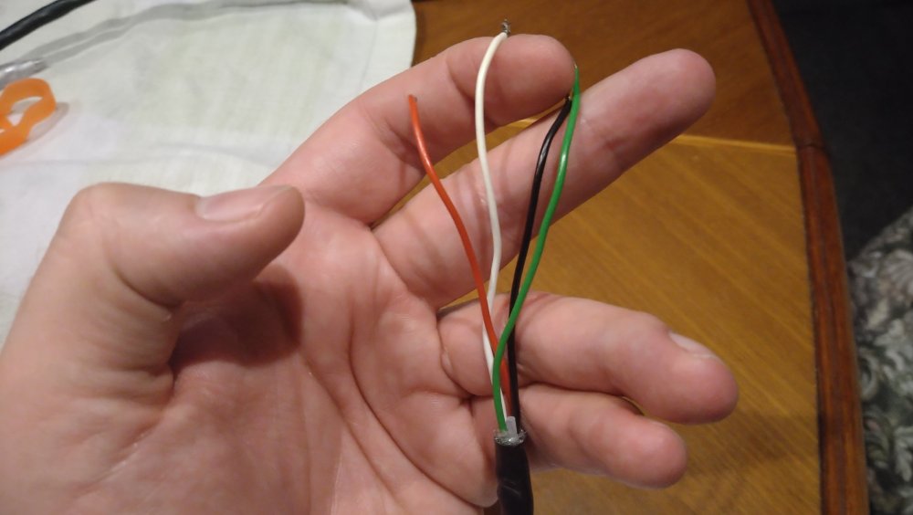

DESSE LEDNINGENE ER LODDET FAST NEDERST PÅ ACP2-KRETSKORTET.

Svaret fra B&G er at ja, ACP 2 kommer i flere utgaver, og kretskortet er enten likt det ACP 1 har, eller det er likt h1000. Man må altså skru opp boksen og se inni for å se hvilken versjon man har, og de er tilsynelatende ikke kompatible med hverandre bortsett fra i navnet.
