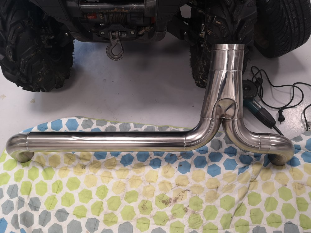

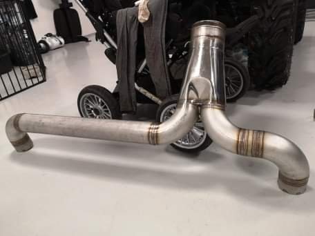

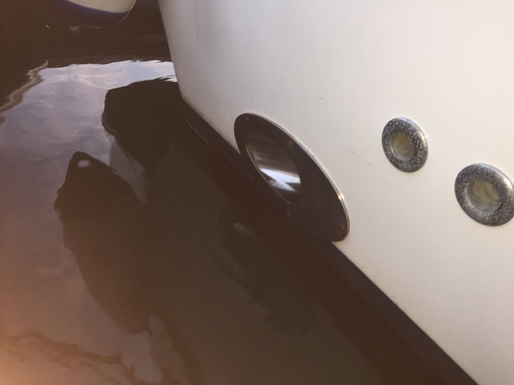

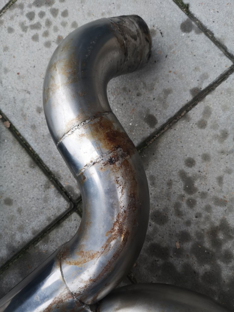

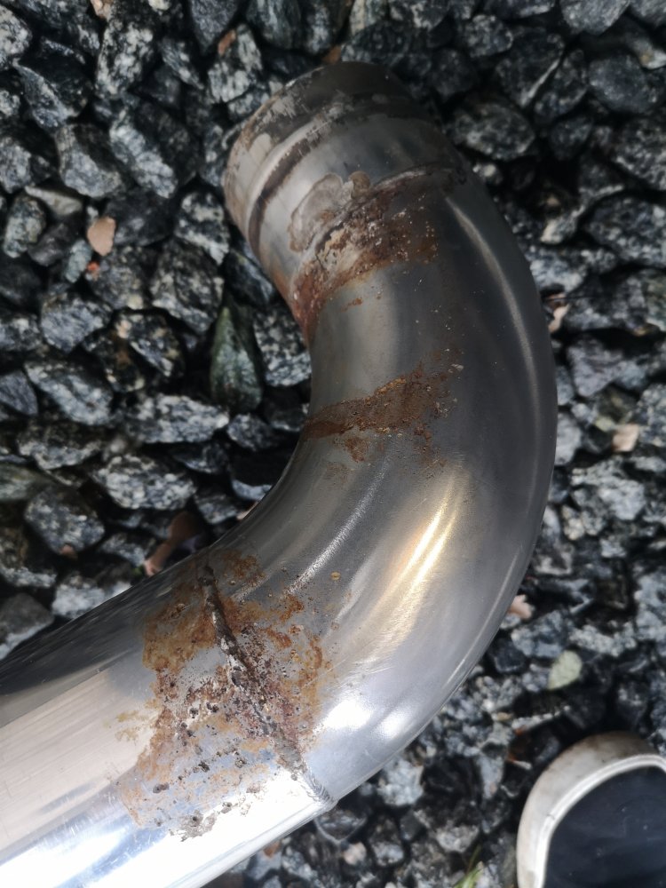

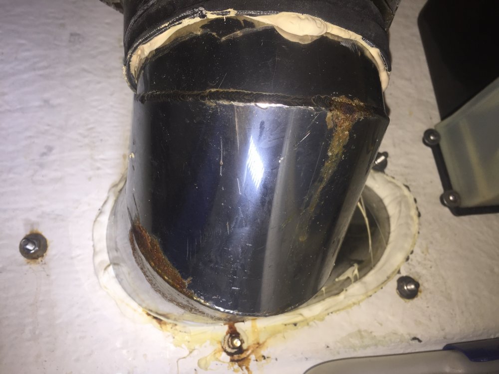

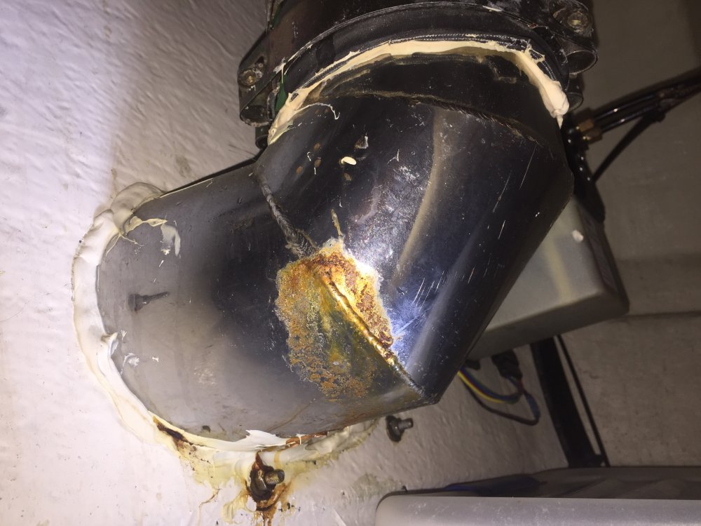

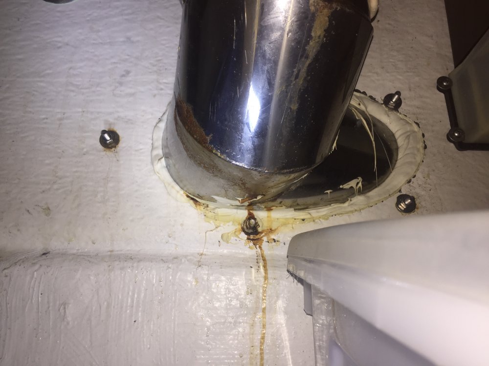

Brigg Startet 24.Januar.2021 Link til dette innlegget Startet 24.Januar.2021 (redigert) Dette gjelder 2005-modell Viksund 340 med eksosutløp helt bak på styrbord side. Båten er altså drøye 15 år gammel og har omlag 1350 timer på telleren. Jeg har i det siste blitt oppmerksom på rustfarge innvendig på eksosgjennomføringen og skrogsiden nedenfor. Det ser ut som om rustfargen kommer fra et par av sveisene på gjennomføringen. Gjennomføringen er i et eller annet rustrfrittmateriale og ble levert på båten fra fabrikk. Originalt fra fabrikk var gjennomføringen montert under vannlinjen. Jeg fikk for ti år tilbake flyttet gjennomføringen opp for å unngå vannsprut fra eksosen opp på brygga ved tillegging eller avgang. Her er før og etter bilder fra den gangen: En annen gunstig effekt av denne ombyggingen er at jeg ikke lenger risikerer vanninntrenging mens båten ligger stille. Gjennomføringen ligger like over vannlinjen: Spørsmålet er hva gjør jeg med dette. Et alternativ er å kjøpe en ny gjennomføring, dersom det er mulig å skaffe. Jeg vet ikke hvem som leverte disse til Viksund i sin tid, men det er kansje mulig å spore opp. Et annet alternativ er å friske opp sveisene på den eksisterende gjennomføringen. Jeg er ikke sveisekyndig, så her håper jeg ekspertisen kan hjelpe meg. Såfremt at det kun er sveisene som er svakheten og at stålet i seg selv ikke er tæret bør det vel være mulig å sveise på nytt og oppnå et resultat minst like godt som da gjennomføringen var ny? Noen som tør mene noe om dette? Feks @Hulda, @Komodo eller andre sveisekyndige. Redigert 24.Januar.2021 av Brigg (see edit history) Sitér dette innlegget Viksund 340 St. Cruz: Tre-roms fritidsbolig med to terasser og fleksibel beliggenhet. 2009 - 0000: Viksund 340 St.Cruz Fly m/VP D6-370/HS80AE 2003 - 2009: Halco 29 Offshore Fly m/VP 41B/290DP Link to post
Hulda Svart 24.Januar.2021 Link til dette innlegget Svart 24.Januar.2021 Skrev litt om dette i siste innlegget i 'Hulda'. Merk at de linkene du har lagt ut ikke fungerer. Gjennomføringen er sikkert laget i AISI 316L med skruer i A4. Dette er en grei kombinasjon. I og for seg. AISI 316 står nogenlunde greit mot sjøvann, men er ikke imunt mot sjøvann. Det skal lite til før korrosjon blir trigget. Det kan være belastning, temperatur, høy hastighet på vann, etc. Bedre materialer ville vært SuperDuplex, 6Mo, Titan. Pris og tilgjengelighet øker bratt. Resveising av tidligere sveiste forbindelser vil gi materialet kortere levetid før nytt korrosjonsangrep oppstår. Sitér dette innlegget Link to post

Beach Svart 24.Januar.2021 Link til dette innlegget Svart 24.Januar.2021 Jeg ser bare 2 bilder, eksosutløp før og etter. Sitér dette innlegget Link to post

Komodo Svart 24.Januar.2021 Link til dette innlegget Svart 24.Januar.2021 Brigg skrev 6 minutter siden: Hmm, linkene/bildene vises hos meg både på PC og IPhone. Andre som ikke ser bildene? Jeg ser to bilder på min PC, de andre fire vises ikke. Uansett. Normal prosedyre vil være å demontere delen, gjøre den ren, gjerne syrevaske også, deretter gjøre en grundig inspeksjon av tilstanden. Da kan man bestemme seg for hva som er lurt å gjøre. Tenker du har tre alternativer Kjøpe ny gjennomføring Reparere den gamle Lage en ny tilsvarende (dersom man ikke får kjøpt ny) Hvorvidt det er forsvarlig å reparere den gamle er umulig å si sikkert uten at den er demontert og inspisert. Tipper imidlertid at en rep. er fullt mulig Sitér dette innlegget Draco 20 blir jolle Skroggjennomføringer og materialkvalitet DIY Badeplattform DIY Anker i syrefast Link to post

Komodo Svart 24.Januar.2021 Link til dette innlegget Svart 24.Januar.2021 Nå er alle bildene synlig Ser bare på mobilen nå, men det jeg i alle fall kan fortelle deg er at bendet har sveisefeil fra produksjon. Kan sikkert utbedres, men det må demonteres og kappes opp før man vet hvordan dette ser ut innvendig. Problemet kommer ikke fra utsiden, der har du jo et tørt motorrom. Sitér dette innlegget Draco 20 blir jolle Skroggjennomføringer og materialkvalitet DIY Badeplattform DIY Anker i syrefast Link to post
Komodo Svart 24.Januar.2021 Link til dette innlegget Svart 24.Januar.2021 Jeg tok et utsnitt av to av bildene dine, men kvaliteten ble nok så som så. Det beste hadde nok vært om du tok et utsnitt og la ut, da mister vi nok mindre kvalitet. Uansett, jeg tipper på at det er sveisefeil i bendet som har gjort at du har fått tæring i sveisen fra innsiden. Varmt sjøvann og rustfritt er en utfordrende kombinasjon. Er ikke sveisingen helt hundre da, så har man fort en startgrop for korrosjon. Slike produkter som dette er nok ikke underlagt noe særlig kvalitetskontroll heller, så da sklir alt av sveisefeil rett gjennom. På dette bildet ser vi lett at det er kraftig sårkant langs det meste av sveisen. Vi ser også at sveiseren mest sannsynlig har bommet litt på sveisefugen (glemt brillene hjemme?), og enten sveiset to sveiser ved siden av hverandre, eller sveiset deler av sveisen med mye mer varme (i overkant av rustangrepet på dette bildet). Jeg tipper med 95% sannsynlighet at dette har blitt sveiset med TIG uten bakgass, og det ser ikke ut som om det har blitt brukt tilsatstråd. Dette er en sveis og metode som aldri hadde blitt godkjent i min bransje. Da måtte alt ha blitt kappet opp og alt materiale til og med HAZ blitt kappet vekk, deretter kunne man sveiset på nytt. Det som er usikkerhetsmomentet er hvor omfattende korrosjonsskadene på innsiden av stålet er. Dersom det er porer hele veien er det bare å kaste. Dersom det kun er korrosjon i sveisesonen, er det ingenting i veien for å kappe vekk sveisen og sveise på nytt. Da er det ikke vanskelig å få det bedre enn nytt. Dersom det er korrosjon i et visst areale rundt sveisen, f.eks. i det området som viser rustutslag i dette bildet, er det ingenting i veien for å skjære ut det angrepne området og sveise inn en ny bit med stål. Hvis dette gjøres riktig blir det helt bra. Med TIG skal det brukes bakgass, med MMA (pinne) er det ikke påkrevd med bakgass. Begge metoder skal ha full gjennombrenning. I tillegg er det en hel del andre kriterier som kan kvalifisere for sveisefeil, men som antagelig aldri blir vurdert for slike produkter som dette. Var det svar på spørsmålet ditt? Sitér dette innlegget Draco 20 blir jolle Skroggjennomføringer og materialkvalitet DIY Badeplattform DIY Anker i syrefast Link to post
Hulda Svart 24.Januar.2021 Link til dette innlegget Svart 24.Januar.2021 (redigert) Ja, enig med Komodo. For meg ser det ut som om sveiseren har brent et gedigent høl, og så 'murt' det sammen. Hvis du ser på siste postingen av byggingen av Hulda, er det en mulighet for at området rundt sveisen er full av småkrater. Da må det kappes av en centimeter (fjerne HAZ) på hver side av nåværende sveis og sveises sammen igjen. Hulda har to slike bend med et antall pinnesveiser. Disse sveisene holder etter etter 20 år. Så det er slett ikke umulig å få det bra. Ser bildene bedre når jeg får blåst dem opp. Bendet må kuttes/splittes etter sveisen. Du bør la en proff sjekke de andre sveisene også. Bendet må plukkes av båten. 'Dere e' inte svetsare' brølte en fortvilet sveiseformann, 'ni er nogen förbannade murare!' Et utsagn du kan få låne, om du kjenner sveiseren :-) Under ser du eksosrørene til Hulda, helt tette: Så umulig å lage noe som holder, er det ikke. Samtidig har alt en levetid. En av grunnene til at det holder så godt hos meg, er nok at jernskroget med anoder tilfører det rustfrie stålet elektroner. Man skal ikke se helt bort fra den effekten heller. Bildet over er fra 2001. Beklager at jeg er litt sløv, men når jeg kopierer over bildet og blåser det opp, er det rust det området jeg har ringet inn? I så fall er det ikke mye igjen av dette bendet. Også rust rundt skruen rett til venstre også? Da kan det være at det har lekket vann mellom skroget og bendet. Ikke bra. Redigert 24.Januar.2021 av Hulda (see edit history) Sitér dette innlegget Link to post

blue moon Svart 24.Januar.2021 Link til dette innlegget Svart 24.Januar.2021 NDT-kontrollør eller sveise-inspektør Komodo? TIG-sveiset uten bakgass, saltvann får godt tak i all koksing på innsiden. Mitt ser utrolig nok fortsatt pent ut (fra utsiden) men jeg ville aldri vurdert å reparere denne søpla. Fjerning av HAZ (varmepåvriket sone) er jo ikke lett i ett bend med grader, gir feil vinkel osv.. Jeg har ikke tatt PMI av disse benda, men de er vel trolig 304L (rustfritt) Ikke rare jobben å stikke innom et mekanisk verksted å få noen til å lage disse små vinklene i 316L syrefast.. Jeg kjenner som sagt en som gjør dette på fritiden. Sitér dette innlegget 09 Sealine F37 - VP D4 260 Link to post

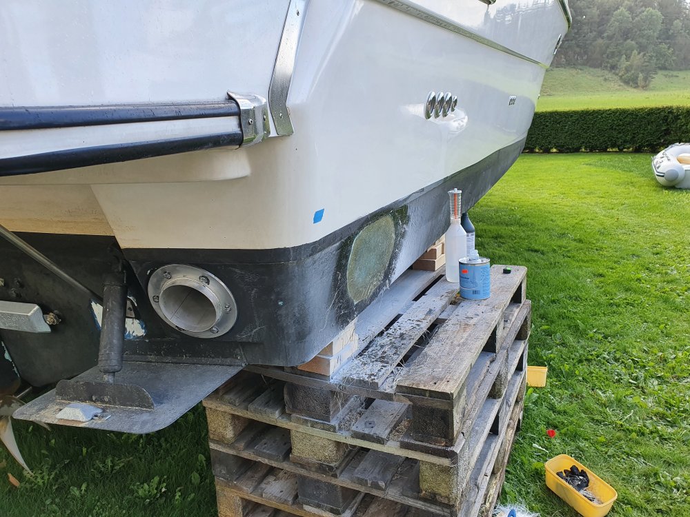

Brigg Svart 24.Januar.2021 Emnestarter Link til dette innlegget Svart 24.Januar.2021 @Inter 9000 Vurderte du å montere eksosutløpet høyere slik at det kom over vannlinjen? Jeg mener det er en fordel om eksosutløpet ligger over vannlinjen med tanke på risiko for vanninntrenging dersom noe skulle skje. Et vennepar har en 2008 model Viksund 340, og på denne er eksosutløpet bak under plattformen på samme måte som du har gjort. Dette vil si at Viksund gikk bort fra eksosutløp på siden en gang mellom 2006 og 2008. Sitér dette innlegget Viksund 340 St. Cruz: Tre-roms fritidsbolig med to terasser og fleksibel beliggenhet. 2009 - 0000: Viksund 340 St.Cruz Fly m/VP D6-370/HS80AE 2003 - 2009: Halco 29 Offshore Fly m/VP 41B/290DP Link to post
Komodo Svart 24.Januar.2021 Link til dette innlegget Svart 24.Januar.2021 Tviler på at det er brukt 304 til dette. Jeg tror nok heller dårlig sveising er årsaken til at korrosjon har startet. Det er lett å se på bildet at heat-input har vært helt ute av kontroll, og da er stålet i prinsipp ødelagt akkurat der. Brigg skrev 5 minutter siden: Vil det være nyttig om jeg pusser bort rusten i området på bildet med dremel og stålbørste slik at vi ser hvordan det ser ut under rusten? Kan dette gi et bedre grunnlag for å bedømme muligheten for en reperasjon? Egentlig ikke. Inspeksjon må gjøres fra innsiden. Men hvis du vil pusse rent for å se om du har korrosjon tvers gjennom materialet kan du bruke en vinkelsliper med lamellskive og 120-180 korning, evt. en fiberskive (grønn fra BT). IKKE BRUK STÅLBØRSTE!! Inter 9000 skrev 36 minutter siden: Be om å få bendet trykktestet om du får nytt eller de reparerer det gamle. Trykkprøving av slike deler har lite for seg. Visuell inspeksjon av en kompetent person er bedre. Sitér dette innlegget Draco 20 blir jolle Skroggjennomføringer og materialkvalitet DIY Badeplattform DIY Anker i syrefast Link to post

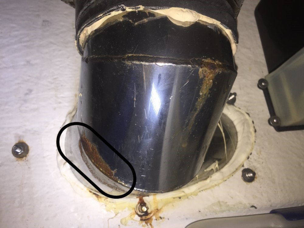

Hulda Svart 24.Januar.2021 Link til dette innlegget Svart 24.Januar.2021 @Brigg, har du lest tillegget jeg skrev i mitt innlegg over? Hvis det er rust der jeg har ringet inn, er muligheten stor for at rørene kan være skrap. Den dyreste biten er beslaget som sitter på utsiden av skroget. Anbefaler at du plukker bedet av båten før du gjør noe mer. Stålbørste må være av rustfritt stål. Alt av kuttende/slipende materiell som skal brukes må være godkjent for rustfritt stål. Sitér dette innlegget Link to post
