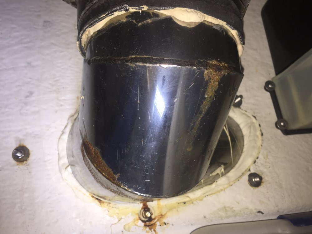

Hulda skrev for 4 timer siden:
Beklager at jeg er litt sløv, men når jeg kopierer over bildet og blåser det opp, er det rust det området jeg har ringet inn?
935F0667-D900-4E17-95D2-4B80514E5C2F.jpeg.dda1c6aa071bef43352caea00ba2fb3c.jpeg.3f06c8258489038965907da7761d643c.jpeg
I så fall er det ikke mye igjen av dette bendet. Også rust rundt skruen rett til venstre også? Da kan det være at det har lekket vann mellom skroget og bendet. Ikke bra.
Det du har ringet inn der er jo det området som er på det andre bildet jeg limte inn utsnitt av lenger opp. Det området er forøvrig også det som gjorde at jeg skrev at bendet må kappes opp for å få til en fullverdig inspeksjon. Mistenker at hele det arealet er angrepet av pittings fra innsiden. Men som jeg også skrev, dersom et slikt angrep er lokalt er det fullt mulig å felle inn en lapp. Tipper at hele det korrosjonsangrepet du har ringet inn er trigget av heat input fra sveisen (som jeg også skrev om over).
Det området minner forøvrig om sonen nederst i dette bildet i innlegget til Mr. Alibaba. Her ser det også ut som et visst areal som er angrepet av pittings fra innsiden.

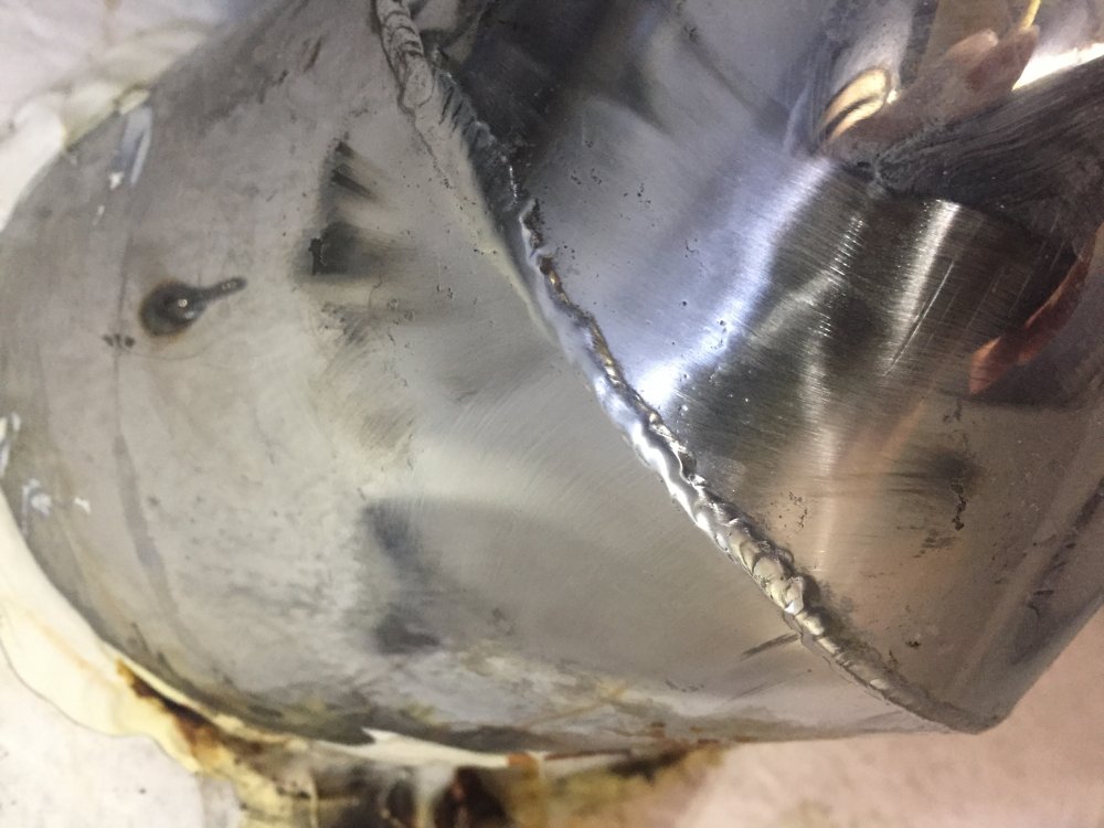

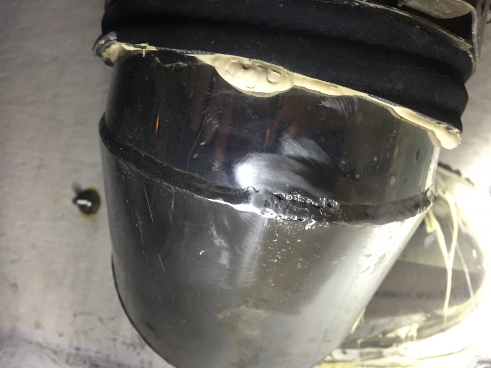

Da har jeg polert over med vinkelsliper og grønn polerskive fra Biltema slik @Komodo tipset om. Først et referansebilde fra første innlegg:
Her er bildet av stedet med rust nedre til venstre etter polering:
Og her stedet med rust oppe til høyre:
Da er jeg spent på om disse bildene gir ekspertene bedre grunnlag for å bedømme bendets fremtid.
