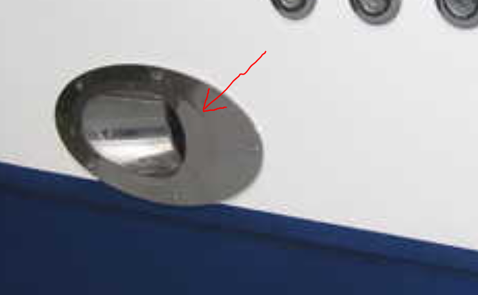

Brigg Svart 1.Februar.2021 Emnestarter Link til dette innlegget Svart 1.Februar.2021 Et usedvanlig generøst tilbud du fremsetter her @Komodo, jeg takker hjertlgst for dette. Du løper en betydelig risiko for at jeg kommer til å takke ja Strengt tatt hadde jeg håpet å slippe å demontere gjennomføringen med båten på vannet fordi arbeidsstillingen når det skal ut blir alt annet enn gunstig. Må ligge på magen på utliggeren ved siden av båten, og det er også en viss risiko for at godt verktøy vil havne på havets bunn. Men det får stå sin prøve. Første mulighet for å demontere blir helgen om to uker, dvs midten av februar. Jeg satser på å få gjort det da. Håper bare frosten gir seg først, ellers blir det kaldt på fingrene brrr. Sitér dette innlegget Viksund 340 St. Cruz: Tre-roms fritidsbolig med to terasser og fleksibel beliggenhet. 2009 - 0000: Viksund 340 St.Cruz Fly m/VP D6-370/HS80AE 2003 - 2009: Halco 29 Offshore Fly m/VP 41B/290DP Link to post
Komodo Svart 1.Februar.2021 Link til dette innlegget Svart 1.Februar.2021 Brigg skrev 37 minutter siden: Strengt tatt hadde jeg håpet å slippe å demontere gjennomføringen med båten på vannet fordi arbeidsstillingen når det skal ut blir alt annet enn gunstig. Må ligge på magen på utliggeren ved siden av båten, og det er også en viss risiko for at godt verktøy vil havne på havets bunn. Du skrur den jo av fra innsiden, der er det muttere. Så dorer du ut skruene fra innsiden før du skjærer løs flensen som er fuget fast i skroget. Anbefaler en pianotråd eller en kordell fra en silkewire e.l. for å skjære løs flensen. Hvis du begynner med kniv mellom flensen og skroget er det fort gjort å lage stygge merker i gelcoaten. Sett på en varmeovn fra innsiden et par timer først slik at du får litt lunk i skroget, da er det lettere å jobbe med. I tillegg kan du bruke en varmepistol rett mot flensen for å få opp temperaturen på fugemassen når du skal skjære den løs. Brigg skrev 37 minutter siden: Første mulighet for å demontere blir helgen om to uker, dvs midten av februar. Jeg satser på å få gjort det da. Håper bare frosten gir seg først, ellers blir det kaldt på fingrene brrr. Det tåler du. Tar ikke mange minuttene å få av den der Sitér dette innlegget Draco 20 blir jolle Skroggjennomføringer og materialkvalitet DIY Badeplattform DIY Anker i syrefast Link to post
VegJoh Svart 1.Februar.2021 Link til dette innlegget Svart 1.Februar.2021 Komodo skrev for 4 timer siden: Jeg tar et lite forbehold der da jeg har hatt litt problemer med tig-apparatet mitt i det siste. Nå har jo jeg det samme Tig-apparatet som deg, så der er ikke noe problem. Hvis @Brigg trenger å få sveiset noe av deg, så kan du låne mitt apparat @Komodo. Sitér dette innlegget D5L Skibsplast 14 | Hobby 445 Exclusive | Uttern D55 | Askeladden 705 Voyager | Marex 280 Holiday | HR 435 | Viksund 310 St.cruz | Bavaria 36 Cruiser Link to post

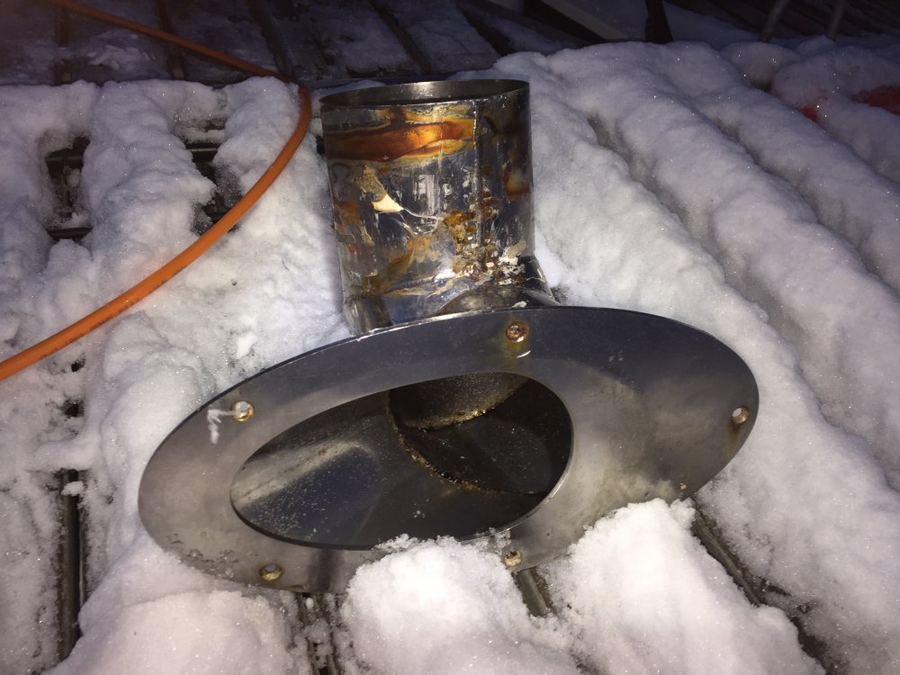

Chiefengineer Svart 1.Februar.2021 Link til dette innlegget Svart 1.Februar.2021 Det forekommer meg som at man kan se ujevnhetene i plata fra sveisen på baksida i det gamle røret, der det rette røret er TIG'get inn i plata. Det er mao. produsert uten å ta estetiske hensyn og beregnet til å stå under vann. En slik produksjonsmetode holder ikke ikke helt mål når utløpet er flyttet opp i "synsområdet". Det enkleste for å unngå noe tilsvarende på et nytt produkt er enten en annen oppspenning ved sveisinga eller å gå opp på godstykkelsen på plata. Er det behov installasjonsmessig for å benytte denne "kappmetoden" der flere rørstykker settes sammen til et, kan du ikke bruke et 60 eller 90 graders bend og bare skråkappe enden der den skal innsveises til plata? Det er mye mindre omstendig sveisemessig og gir en høyere kvailtetssikring av produktet. Sitér dette innlegget Link to post
Brigg Svart 1.Februar.2021 Emnestarter Link til dette innlegget Svart 1.Februar.2021 @Komodo Godt mulig at du har rett i at jeg overdriver vanskelighetsgraden i dette. Får egentlig håpe det. Pianotråd er jeg dårlig på, men jeg har et utvalg brukte gitarstrenger. Det får duge. @VegJoh Chiefengineer skrev for 1 time siden: .... Det er mao. produsert uten å ta estetiske hensyn og beregnet til å stå under vann. En slik produksjonsmetode holder ikke ikke helt mål når utløpet er flyttet opp i "synsområdet". .... Godt observert, jeg har også sett dette. Men gjennomføringen er montert lavt, bare så vidt over vannlinjen og lite synlig når vi ligger i havn pga at bryggene er mye høyere enn gjennomføringen. Jeg tror ikke mange har lagt merke til ujevnheten, det må i så fall være de som går forbi en av de få dagene båten står på land. For min del er dette helt innafor, jeg har ikke noe problem med dette. Sitér dette innlegget Viksund 340 St. Cruz: Tre-roms fritidsbolig med to terasser og fleksibel beliggenhet. 2009 - 0000: Viksund 340 St.Cruz Fly m/VP D6-370/HS80AE 2003 - 2009: Halco 29 Offshore Fly m/VP 41B/290DP Link to post

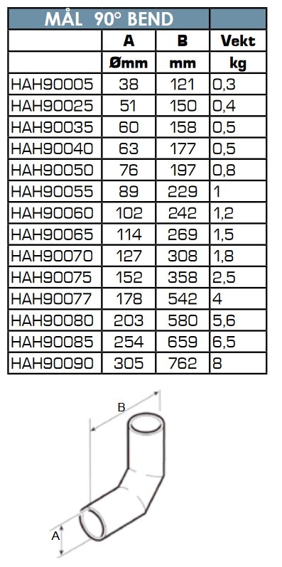

Mix Svart 4.Februar.2021 Link til dette innlegget Svart 4.Februar.2021 Eller bare kjøpe ett ferdig glassfiberbend i rett dimensjon, kappe til å støpe inn. Sitér dette innlegget Link to post

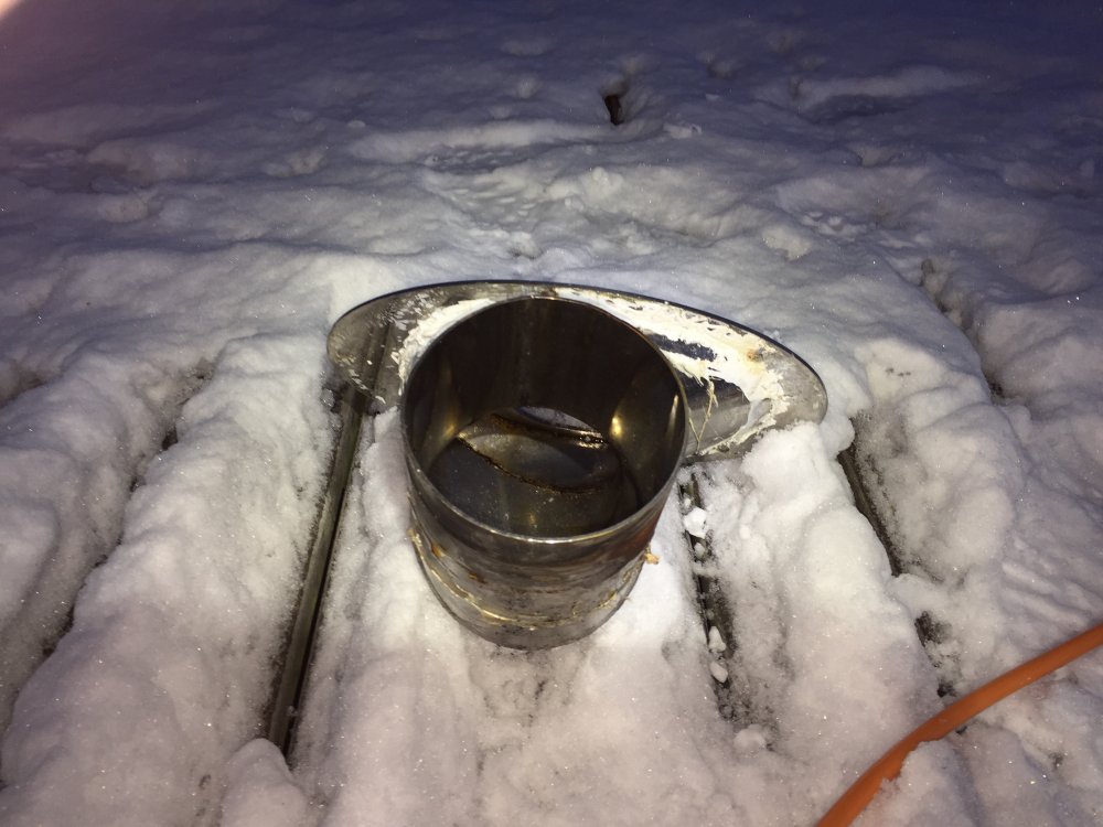

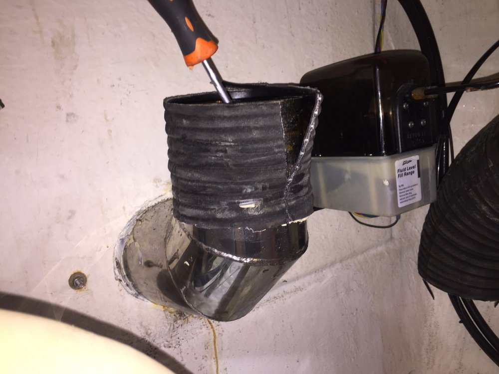

Brigg Svart 14.Februar.2021 Emnestarter Link til dette innlegget Svart 14.Februar.2021 Da var gjennomføringen kommet ut. Ikke helt uten motstand. Jeg begynte med å flytte vekt i båten for å få gjennomføringen så mye over vannet som mulig. Båten er i utgangspunktet litt babordtung. Derfor har jeg plassert det meste av alt rælet jeg har ombord på styrbord side. Når jeg så flytter dette til babord lener båten seg godt mot babord. Hadde også med to tiliters vannkanner som jeg plasserte ut på babord side. Etter dette kom gjennomføringen rundt fem cm høyere. Fortsatte med å fjerne fugemasse mellom gjennomføring og skrog innvendig. Han som flyttet opp gjennomføringen for ti år siden var raus med fugemassen, synes å huske at han brukte en marinetetning fra Biltema. Som jeg tror er noe ala Sika. Fjernet så mye som mulig, men arbeidsstillingen var alt annet enn behagelig så det ble ikke helt perfekt. Så skulle eksosslangen løs fra gjennomføringen. Også her var det brukt fugemasse mellom slange og gjennomføring, og jeg innså raskt at det var nytteløst å få slangen løs. Valgte å kappe slangen og heller ta kostnaden med ny slange. Kuttet også opp slangenden langs gjennomføringen for å få den av da jeg var usikker på om det ville være plass for å få gjennomføringen ut gjennom hullet med slangen på. Så ble det å jobbe utvendig liggende på utliggeren med en båt som beveget seg i vinden. Prøvde med gitarstreng som @Komodo foreslo, men klarte ikke å få denne inn mellom skrog og gjennomføring. Endte opp med å slå inn et tappjern for å få en åpning og deretter brukte jeg trekiler for å tvinge gjennomføringen ut. Men den hang godt fast i fugemassen så jeg måtte bruke hammeren for å tvinge den ut så mye at den slapp. Ble kanskje i meste laget brutalt, men får heller sette av litt tid til å fikse eventuelle merker når båten skal på land. Her er fa*?%skapet kommet på brygga. Ofret en plast skjærefjøl til blending av hullet. Smørte på Sika og festet den med de samme skruene som holdt gjennomføringen. Brukte egentlig hele dagen på dette, inkl 1,5 timer biltur hver vei. Men jeg brukte brorparten av tiden innvendig for å fjerne fugemasse og løsne eksosslangen. Sitér dette innlegget Viksund 340 St. Cruz: Tre-roms fritidsbolig med to terasser og fleksibel beliggenhet. 2009 - 0000: Viksund 340 St.Cruz Fly m/VP D6-370/HS80AE 2003 - 2009: Halco 29 Offshore Fly m/VP 41B/290DP Link to post
Komodo Svart 14.Februar.2021 Link til dette innlegget Svart 14.Februar.2021 Godt og se at du fikk den ut! Og dette: Brigg skrev for 1 time siden: Brukte egentlig hele dagen på dette, inkl 1,5 timer biltur hver vei. beviser jo hvor lett det er å sitte foran et tastatur og fortelle andre at saker og ting er gjort på ti minutter. Det har vi sett mange ganger. Denne gangen var det jeg som stod for en understatement... Sitér dette innlegget Draco 20 blir jolle Skroggjennomføringer og materialkvalitet DIY Badeplattform DIY Anker i syrefast Link to post

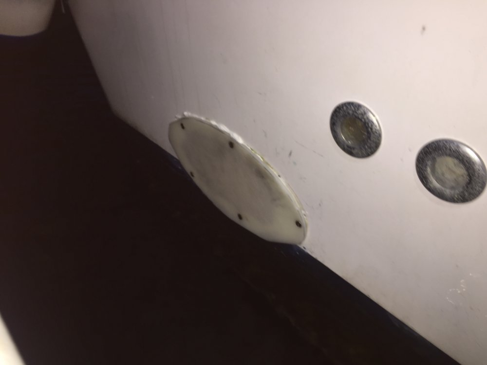

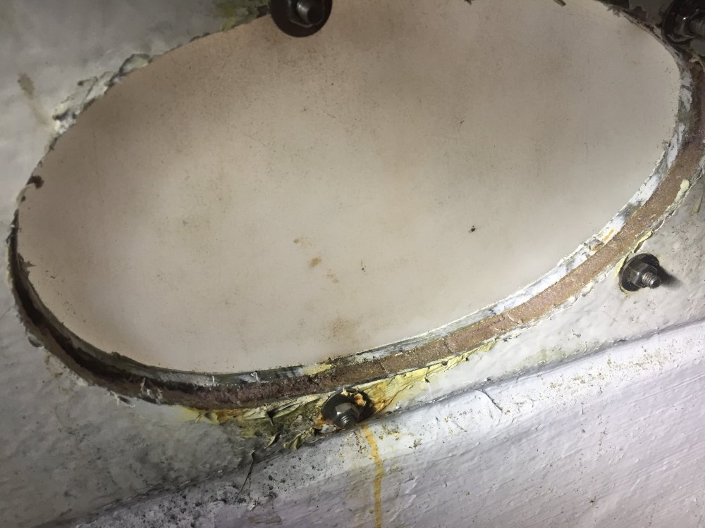

Brigg Svart 20.Februar.2021 Emnestarter Link til dette innlegget Svart 20.Februar.2021 Har fjernet restene av fugemasse i hullet i skroget. Skroget er dobbelt og jeg antar at det er Divinycell som er brukt som distansemateriale. Det er i alle fall litt sånn skumplastaktig og forholdsvis porøst. Der er vel ikke gunstig at kanten av hullet er ubehandlet på denne måten? Her bør jeg vel fjerne distansematerialet et stykke inn fra kanten og støpe inn noe som har større styrke. Hvor mye av distansematerialet bør jeg fjerne? Er en cm nok? Vil epoxsysparkel være egnet til å støpe med? Sitér dette innlegget Viksund 340 St. Cruz: Tre-roms fritidsbolig med to terasser og fleksibel beliggenhet. 2009 - 0000: Viksund 340 St.Cruz Fly m/VP D6-370/HS80AE 2003 - 2009: Halco 29 Offshore Fly m/VP 41B/290DP Link to post
Mix Svart 20.Februar.2021 Link til dette innlegget Svart 20.Februar.2021 Om ikke støping så ville jeg ihvertfall pusset rent og lagt på noen strøk topcoat som forsegling. Området så egentlig litt svakt ut styrkemessig. Sitér dette innlegget Link to post
