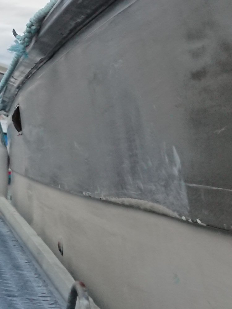

Det der så jo ikke helt greit ut nei. Flere måter å utbedre dette på, en er å skjære vekk litt av det innerste laminatet slik at du kommer inn på enkeltlaminat, og slipe til en radius og støpe med glassfibermatter slik at det blir en overgang. Den andre er som beskrevet over, og fjerne litt av divinycellkjernen og fylle opp med sparkel. Her ville jeg nok valgt sistnevnte. Jeg ville blandet meg en sparkel av polyester og sagflis til å sparkle med. Vanlig langtrådet glassfibersparkel (polyesterbasert) fra Biltema duger også. Epoxysparkel er også bra, men unødvendig dyrt til slike oppgaver synes jeg. Hvis du går for epoxysparkel vil jeg anbefale denne, den er fin å jobbe med. Men den er litt løs, og har en tendens til å sige litt, så her ville jeg faktisk foretrukket vanlig polyesterbasert.
Chiefengineer skrev 50 minutter siden:
Sannsynligvis er det vel litt annerledes gjort installasjonsmessig der den originale gjennomføringen satt.
Det har du helt rett i. Der gjennomføringen satt opprinnelig er det enkeltlaminat. Dette burde vært forsterket den gangen gjennomføringen ble flyttet opp. Jeg var ikke klar over at det er distansemateriale her før jeg demonterte gjennomføringen. Men denne gangen skal det bli gjort skikkelig.
Hele hullet var fylt med tetningsmasse, det var derfor jeg ikke så at det var kjernemateriale før demontering. Det blir punktbelastning for hver skrue som drar inn innerste laninat. Dette er ikke veldig tykt, mye tynnere enn det ytterste.
Brigg skrev for 14 timer siden:
Anslag basert på dårlig øyemål: Ytre ca 5 mm, indre ca 2 mm.
Jeg kan måle nøyaktig neste gang jeg er ombord.
Brigg, er det bare 5mm tykt det ytre skroget ved gjennomføring av eksosrøret? DSC_0750.JPG.d702f2da4f4a6a48dc210594b7e4e7ed.JPG

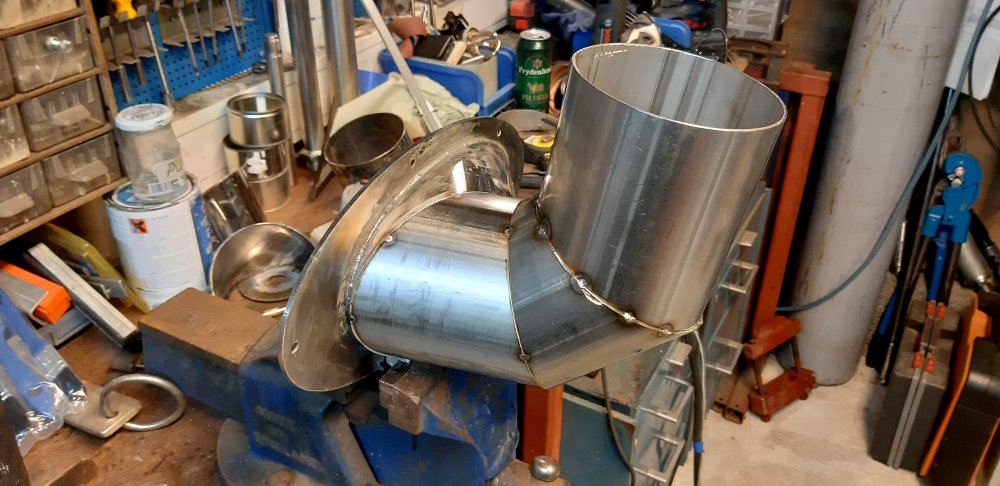

En annen gunstig effekt av denne ombyggingen er at jeg ikke lenger risikerer vanninntrenging mens båten ligger stille. Gjennomføringen ligger like over vannlinjen
Ja og nei. Ser nå at denne konstruksjonen har ytterligere en svakhet. Bendet er laget slik at det blir en liten kant mellom rørstussen og flensen som holder tilbake den siste vannskvetten. Det gjør at det blir liggende en liten rest av kjølevannet og korrodere helt i bunn av bendet.
