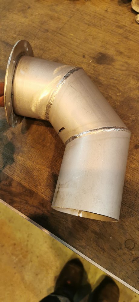

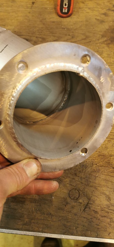

Andora Svart 5.April.2021 Link til dette innlegget Svart 5.April.2021 Da har jeg laget et nytt bend med det gamle som mal, håper dette holder noen år, det er ihvertfall sveiset med bakgass og gjennomsveis. Sitér dette innlegget Link to post

Brigg Svart 31.Mai.2021 Emnestarter Link til dette innlegget Svart 31.Mai.2021 Nei, jeg monterte slangen uten noen form for lim. Dette ser ut til å være tett og fint. Var din gjennomføring også tæret? Sitér dette innlegget Viksund 340 St. Cruz: Tre-roms fritidsbolig med to terasser og fleksibel beliggenhet. 2009 - 0000: Viksund 340 St.Cruz Fly m/VP D6-370/HS80AE 2003 - 2009: Halco 29 Offshore Fly m/VP 41B/290DP Link to post
dobbaen Svart 31.Mai.2021 Link til dette innlegget Svart 31.Mai.2021 Ja det kom litt vann inn i den ene sveisen. Fikk Suntec til og lage ny til oss. Takk for svar? Sitér dette innlegget Link to post
