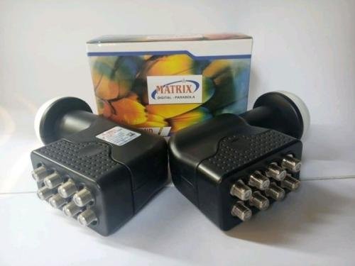

Det å fordele signalet til flere dekodere er ikke et kjempeproblem. Det gjøres enkelt med en splitter dersom alle er enige om å se kanaler fra samme satelitt og med samme polarisering. Avhengig av konstruksjonen bør det også kunne være mulig å feste et ekstra hode eller to for å også kunne treffe flere satelitter. Det mest brukervennlige er derimot en (eller to) LNBer med flere utganger beregnet for akkurat dette. Da kan hver dekoder velge fritt med tanke polarisering. Men da er du også avhengig av at det finnes et tilpasset system for føring av alle coaxene ned fra LNBen eller at parabolen ikke kan snurre særlig over 360 graden før den må spinne baklengs tilbake. Du vil jo ikke parabolen skal ta selvmord ved å kvele seg selv i coax.
