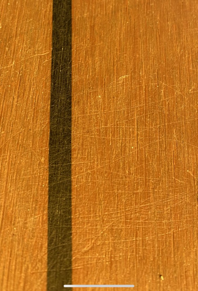

Swingswong Posted January 29, 2021 Share Posted January 29, 2021 Jeg har noen riper både her og der, samt noen flekker i den syntetisk teaken. Jeg leser at det skal gå an å pusse denne i lengderetning. Har noen erfaring med å gjøre det? Quote Link to post
BØstrøm Posted January 29, 2021 Share Posted January 29, 2021 Går fint det. Med 180 papir kan du slipe med eksentrersliper også. Kanskje grovere, prøv deg frem. Quote Link to post
BØstrøm Posted January 29, 2021 Share Posted January 29, 2021 De natene ser da veldig ut som pålagt farge. Er det Flexiteak eller lignende du mener? Quote Link to post
Big Horn Posted January 29, 2021 Share Posted January 29, 2021 52 minutes ago, BØstrøm said: Går fint det. Med 180 papir kan du slipe med eksentrersliper også. Kanskje grovere, prøv deg frem. Eksentersliper vil gjøre vondt verre med eksentriske slipespor. Båndsliper eller kloss i lengderetning som TS selv spør om blir riktig, med forbehold om hvor dypt "naten" går. Ligger den kunn i overflaten vil den jo bli borte med sløsingen..... Quote Link to post
Jens_P Posted January 29, 2021 Share Posted January 29, 2021 https://www.flexiteek.com/flexiteek-2g/faqs/ De anbefaler håndsliping med 60-80 papir i lengderetning. Brukes det for fint papir eller maskin mister du strukturen i overflaten. Felxiteek og isiteek er vinyl, natene i disse produktene er gjennomgående. Quote Lykke er en kombinasjon av god helse og dårlig hukommelse! Link to post
Ida Marie III Posted January 29, 2021 Share Posted January 29, 2021 Jens_P skrev 7 minutter siden: https://www.flexiteek.com/flexiteek-2g/faqs/ De anbefaler håndsliping med 60-80 papir i lengderetning. Brukes det for fint papir eller maskin mister du strukturen i overflaten. Felxiteek og isiteek er vinyl, natene i disse produktene er gjennomgående. Jeg fikk lagt isiteek på min badeplattform i høst... Den natingen på bilder over ser ikke ut som isiteek... Quote Link to post
Swingswong Posted January 29, 2021 Author Share Posted January 29, 2021 Jeg aner ikke hva dette er. Det var i båten når jeg kjøpte den. De svarte stripene er gjennomgående. Har forsøkt å vaske den med zalo, men får den liksom ikke ren. Ingen som har noen før/etter bilder? Quote Link to post
The Saint Posted January 29, 2021 Share Posted January 29, 2021 Ida Marie III skrev 23 minutter siden: Jeg fikk lagt isiteek på min badeplattform i høst... Den natingen på bilder over ser ikke ut som isiteek... Skulle til å si det samme. Så om han som har startet tråden vil ha råd bør han nok si hva slags syntetisk teak dette er. Er det en billig kina eller biltema synt teak så tviler jeg på at man kan slipe den. Quote Link to post
The Saint Posted January 29, 2021 Share Posted January 29, 2021 Swingswong skrev 2 minutter siden: Jeg aner ikke hva dette er. Det var i båten når jeg kjøpte den. De svarte stripene er gjennomgående. Har forsøkt å vaske den med zalo, men får den liksom ikke ren. Ingen som har noen før/etter bilder? Er umulig å gi råd om ett produkt man ikke vet hva er. Samme gjelder bilder, for man vet ikke om det er samme produkt. Isiteek kan man slipe, Biltemas variant ville ikke jeg prøvd på. Heller ikke på billige Aliexpress / Ebay varianter. Har denne syntetiske teaken hard eller bløt overflate? Quote Link to post

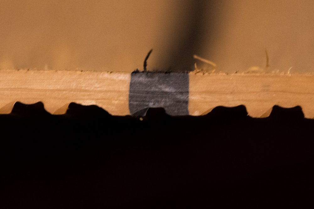

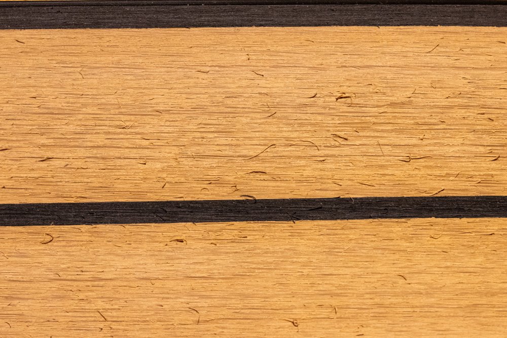

Jens_P Posted January 29, 2021 Share Posted January 29, 2021 Nærbilder av isiteek, rett ut av esken: Quote Lykke er en kombinasjon av god helse og dårlig hukommelse! Link to post
Swingswong Posted January 29, 2021 Author Share Posted January 29, 2021 Det så veldig bra ut! Skal forsøke å pusse litt på det når det blir over 0 og motorrommet nærmer seg ferdig ? Quote Link to post

Jens_P Posted January 30, 2021 Share Posted January 30, 2021 Quote Lykke er en kombinasjon av god helse og dårlig hukommelse! Link to post
