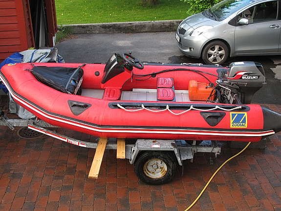

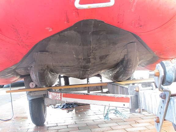

Var veldig godt fornøyd med 12 fots Zodiac Futura vi hadde for noen år siden. Den var spesielt godt egnet til å dra opp på land da den hadde noen ekstra forsterkede, små tuber under. En meget robust båt. Sikkert både større og dyrere enn du trenger. Men en slik båt lar seg allikevel greit slepe og med riktig motor får du stor akskjonsradius. Som noen sa, når seilbåten går seint er det av og til greit å ha jolle som kan gå fort.
Nå har vi en mye enklere og mindre Quicksilver, med oppblåsbar kjøl og stiv innleggsbunn. Funker helt greit med en gammel 5 hk Mariner.
