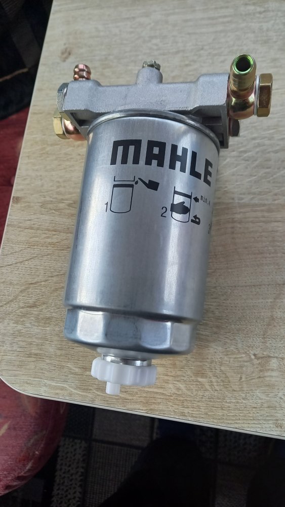

Martine29 Startet 13.Februar.2021 Link til dette innlegget Startet 13.Februar.2021 Sølvklumpen frå 93 har gått prikkfritt i 10 år i mitt eie. Byttet filter hver vår. Igår kjørte jeg fra Frøya i sørvest kuling og plutselig begynte motoren å hoste på 3000 omdreininger. Jeg la den på 2500 og etter rulling i 3 timer kom jeg meg heim. Nesten utrolig at dette gikk så bra når vi ser på filteret. Sjølivet er en risikosport, så nå er det vel bare å ta av mannlokket å rense tanken. Go helg folkens. Sitér dette innlegget Link to post

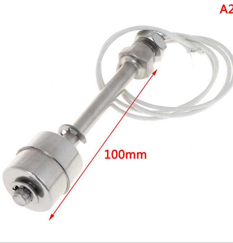

Roger jo Svart 15.Februar.2021 Link til dette innlegget Svart 15.Februar.2021 Hulda skrev 1 time siden: For én dieselfylling kan være nok til å blokkere tilførselen. Enig i den erfaringen. Har et enkelt gratis system fylle på SB tanker kjører på BB og motsatt. Pleier å fylle var ankomst og bunn drenere dagen etter. Har montert to av disse og to bilhorn som sier i fra hvis det kommer u-ønsket veske i skutebunn en forut og en i maskinrommet. Den forut har varslet noen gange som dregg luka av tre har drevet av i litt kraftig mot sjøl og brønn fra ankerkasse blir full av sjøvann. Og den i maskin når lyddemperen sprakk. Sitér dette innlegget Kokekyndig maskinist kjent på kysten. Link to post
Martine29 Svart 17.Februar.2021 Emnestarter Link til dette innlegget Svart 17.Februar.2021 Da var det tid for å bytte til et skikkelig forfilter. Takker for gode kommentarer. Dette forumet oser av kompetanse. Sitér dette innlegget Link to post
X10an Svart 18.Februar.2021 Link til dette innlegget Svart 18.Februar.2021 Martine29 skrev for 20 timer siden: Da var det tid for å bytte til et skikkelig forfilter. Hater å være en gledesdreper, men når båtfolk snakker om å bytte til "et skikkelig forfilter" mener man gjerne å bytte _fra_ den typen du har bilde av, og _til_ en Separ eller Racor type... Sitér dette innlegget Link to post
Martine29 Svart 18.Februar.2021 Emnestarter Link til dette innlegget Svart 18.Februar.2021 Beklager feilformuleringen...mente egentlig ....byttet til et litt bedre forfilter og som forenkler bytte av filter. Skal skjerpe meg. Ha en fin dag. Sitér dette innlegget Link to post

Martine29 Svart 19.Februar.2021 Emnestarter Link til dette innlegget Svart 19.Februar.2021 Denne tråden virker å være ganske relevant. Det opprinnelige filteret i min båt har funka i mange år. Tette filter oppstår oftest i slingrete sjø og da bør det være enkelt å bytte dette. På det avbildede bedritne filteret var det også en vannutskillerkopp i plast, noe som vel også er uheldig i motorrom eller ikke godkjent. Ikke bare bare å skru av dette med hender fulle av diesel. Så for meg ble det forbedring med det Mahle filteret. Klart det enklere med et dobbelt sett og bedre. Når alarmer går er det nok for seint, så for meg blir det fremover å bytte to ganger i året. God helg til alle sammen. Sitér dette innlegget Link to post
