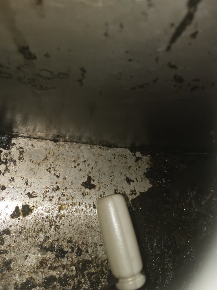

Martine29 Svart 21.Februar.2021 Emnestarter Link til dette innlegget Svart 21.Februar.2021 Da passer det å avslutte tråden med et dårlig bilde fra innsiden av en tank. Her var det Ikke rent. Så nå er det resten igjæn... god søndag. Sitér dette innlegget Link to post

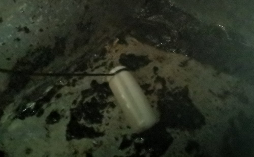

jørn Svart 21.Februar.2021 Link til dette innlegget Svart 21.Februar.2021 (redigert) Martine29 skrev for 2 timer siden: Da passer det å avslutte tråden med et dårlig bilde fra innsiden av en tank. Her var det Ikke rent. Så nå er det resten igjæn... god søndag. Må ikke avslutte tråden nå, er jo nå morroa begynner med hvordan du går frem osv. Om det er noe «trøst» er dette førbildet fra tanksjauen min i fjor: Redigert 21.Februar.2021 av jørn (see edit history) Sitér dette innlegget Link to post
Martine29 Svart 21.Februar.2021 Emnestarter Link til dette innlegget Svart 21.Februar.2021 Fikk tømt tanken med å kople slange på drenering. Å så vet jeg sannelig ikke hva som er smartest. Kanskje stjele noen håndklær fra sjefen, men kommer ikke til bak skvalpeskott. Tenkte å tørke så godt som mulig, fylle på noen liter fuel, tømme, fylle, tømme. Men regner med at ting blir bedre. Uansett så var det på tide. Og så blir det å rense andre tanken også.. Herlig med båtliv dere. Sitér dette innlegget Link to post
husky dane 85 Svart 21.Februar.2021 Link til dette innlegget Svart 21.Februar.2021 Eg brukte slikkepott og våtstøvsuger då eg tok mine tankar,dei var ikkje noko beder enn dine,husk slangar og rør,var utruleg mykje drit i dei. Sitér dette innlegget Link to post
Martine29 Svart 21.Februar.2021 Emnestarter Link til dette innlegget Svart 21.Februar.2021 Bra tips. Tenkte å kjøre luft vrangveien på slanger inn til tank. Vannsuger allerede skaffet til veie. Og en del filler. Greit med Westbas, mannlokk på siden, lett tilgjengelig. Gleder meg til imorgen jeg. Sitér dette innlegget Link to post
Martine29 Svart 27.Februar.2021 Emnestarter Link til dette innlegget Svart 27.Februar.2021 Da avslutter jeg operasjon rens av tanker på Westbasen. Var litt gammel morro på den andre tanken også. Nyinnkjøpt vann og støvsuger til 800 kr fra Biltema gjorde jobben sammen med sjefens håndklær. Så motto er, sjekk tanken oftere enn hvert 30 år. God helg. Sitér dette innlegget Link to post
Hulda Svart 27.Februar.2021 Link til dette innlegget Svart 27.Februar.2021 Antar at du kan starte vurdering om å plukke ut tanken. Ut fra hva jeg kan se på bildet, har tanken en del groptæring. Den er i sin natur slik at den nødvendigvis ikke stanser av seg selv. Sitér dette innlegget Link to post
