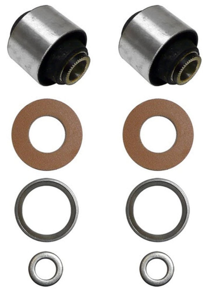

Har kjøpt ny transom av type Magnum til en Mercruiser D-tronic motor.
Hadde Bravo 3 tidligere og Magnum drevet er erstatningen for Bravo drevet.
Mellom motor og Bravo 3 transom hadde jeg disse delene montert:
63467904098__DC1C1DFA-0FDD-4064-96C0-58715C21DB2E.JPG.8b05640218a9d57f11d0edef9d632027.JPG
Når jeg monterer samme "fjær" skive mellom motoren og den nye transom virker det som motoren ligger for høyt.
Den nye transommen hadde noe gummi limt på, som virker som erstatning for de brune fiberskivene.
Den nye transom har delenummer 6311002NZ, men jeg finne ingen god beskrivelse om hvilke deler som skal benyttes.
Er det noen andre som har byttet transom fra "gammel" til ny type som vet om samme delene skal benyttes eller om delene må erstattes til en annen type?
På forhånd takk
