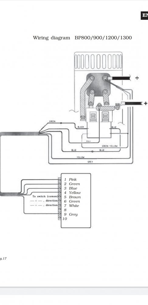

Var tricky å bli helt sikker på det skjemaet, men mål pinne 5. Den er common på bryter feed. Har den jord er den minusstyrt og har den pluss så er den pluss-styrt.
http://www.great-water.com/PDF/files/service_notes/QL-Thruster-troubleshooting.pdf

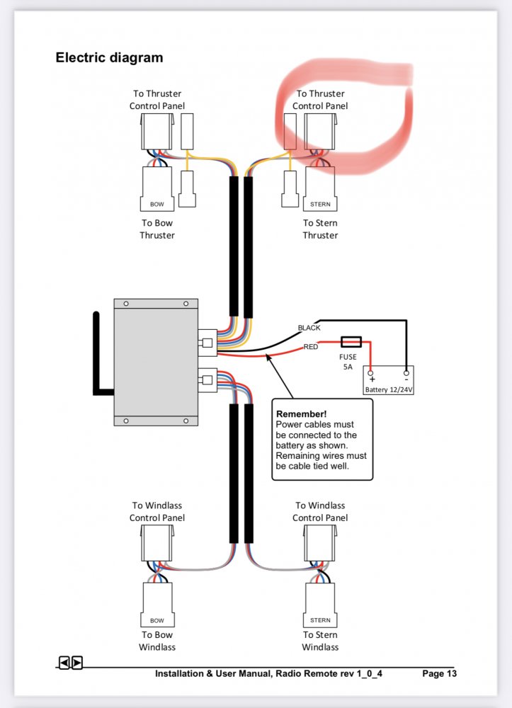

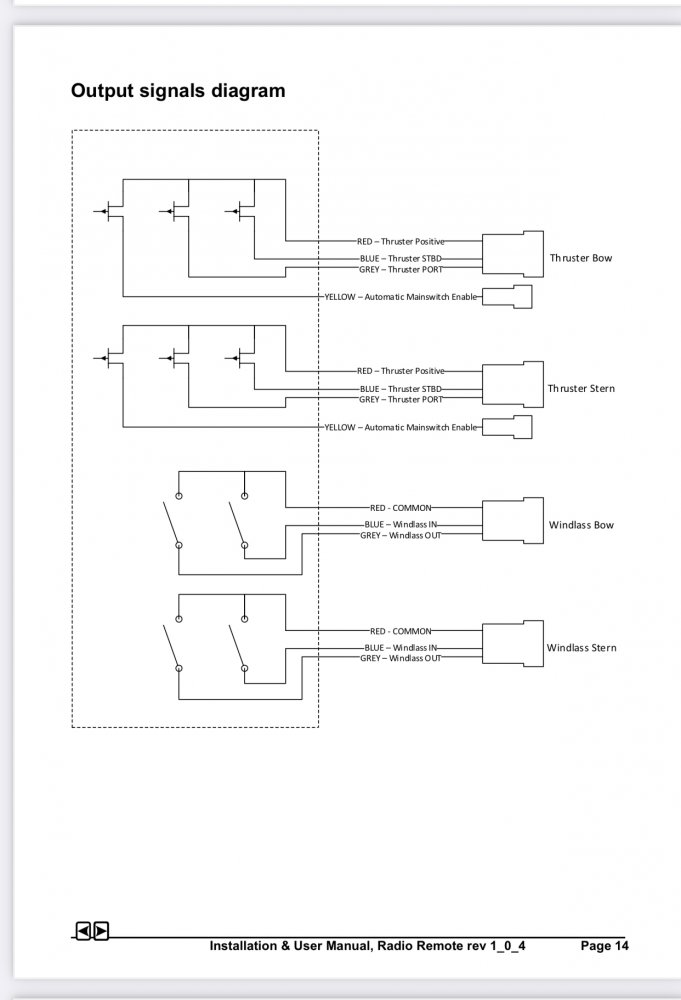

Da er det sannsynligvis ‘snudd’ ved hekkthruster-utgangen av Sidepower fjernkontrollmottaker allerede slik at det burde være uhyre enkelt å bare kople til den nye dobbelspaken til fjernkontrollmottaker med standard Sidepower koplinger.
Kontakten ringet inn i rødt under burde være ledig, og så er det antakelig koplet releer til kontakten merket ‘To Stern Thruster’. Utgangene til vinsjene er greie, de kan du velge om du vil fore med pluss eller minus, men de til Thrustere er elektroniske slik jeg har forstått det slik at de må/bør ‘snus’ til minus med releer koplet til utgangene.

Ja bør være enkelt, må bare finne rette kontakter ;)
Men kontaktene mine i båten ser ikke helt slik ut som på bilde, har sleipner som hekktruster, men det er bare "Bow" kontakten som har rød pluss..  Men kan vel koble dette motsatt på joystickpanelet, må bare holde tunga rett i munn så det er rett thruster som får inverterte signaler.

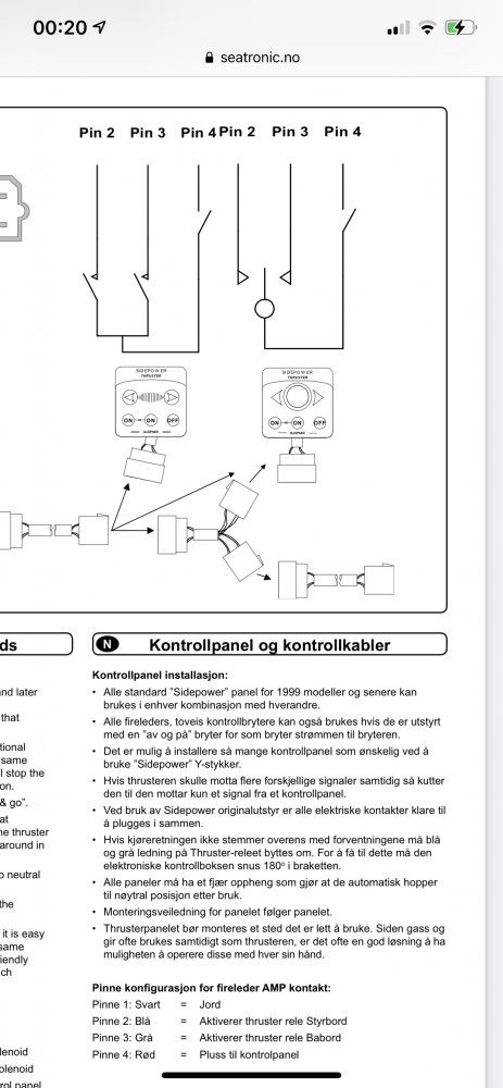

QL benytter vel samme styring som Engbo, mulig du kan bruke dette?
https://sleipner.no/produkt/31165/signal-adapter-engboside-p/
Dersom du går rett på releet/thrusteren vil dette også funke, brukte det på min Engbo thruster med Sleipner kontrollpanel da kontroll boksen døde. Måtte snu polariteten på releet.
https://sleipner.no/produkt/20691/ipc-upgrade-kit/

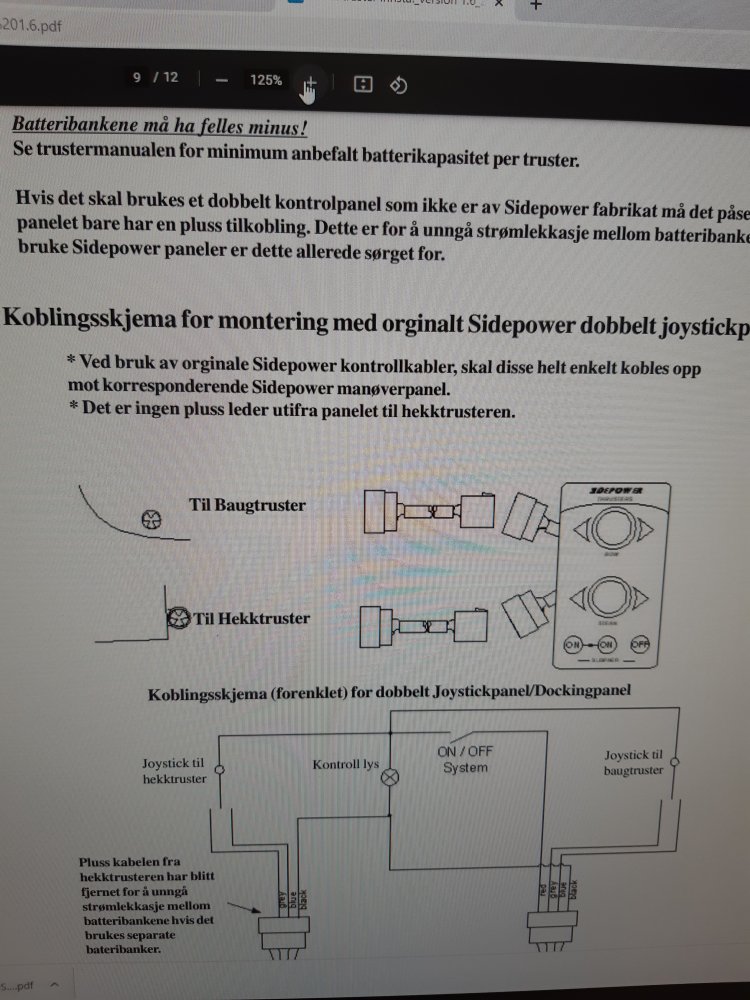

Siden du nå har ny joystick fra Sidepower og allerede har fjernkontrollenhet fra Sidepower så burde vel kopling av joystick til fjernkontrollenhet være plug og pray? Ut fra fjernkontrollenhet funker jo begge thrustere allerede? Så da burde du bare kunne fjerne det gamle single joystickpanelet? Det eneste måtte være om QL thruster er tilkoplet fjernkontrollenhet via joystickpanelet. Det er jo ofte den letteste plassen å få tilgang på kablene..
Saken med den røde ledningen er vel for å unngå uønsket parallellsering dersom thrusterene er tilkoplet to ulike batteribanker?

Det  ang den røde kabel stemmer ja.
Temmelig sikker QL thrusters kontrollknapper er tilkoblet fjernkontrollenhet, mulig jeg bare lar den stå, er bare to vanlige trykkbrytere.
Kommer til å måtte koble om den røde, slik det er nå begynner den å kjøre hekkthruster med den øverste joystick, men dette er jo en smal sak.
