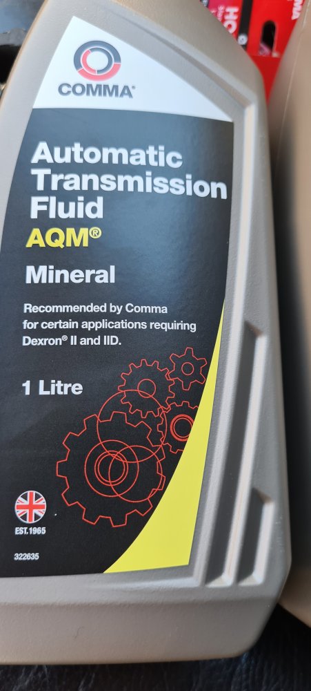

Jeg bruker Biltema art.nr. 30-580, marin girolje, DX III Type G.  For en del år siden brukte jeg grønn flaske med DX III fra biltema.  Fungerte bra i mange år det også, men da visste jeg ikke om denne her.  Ble anbefalt av noen som sa man burde ha Type G.  Jeg vet ikke hva det betyr, men byttet glatt til denne da.  (DX III bør du også ha).  I tillegg mener jeg dette giret er listet på flaska for den jeg linker til.
