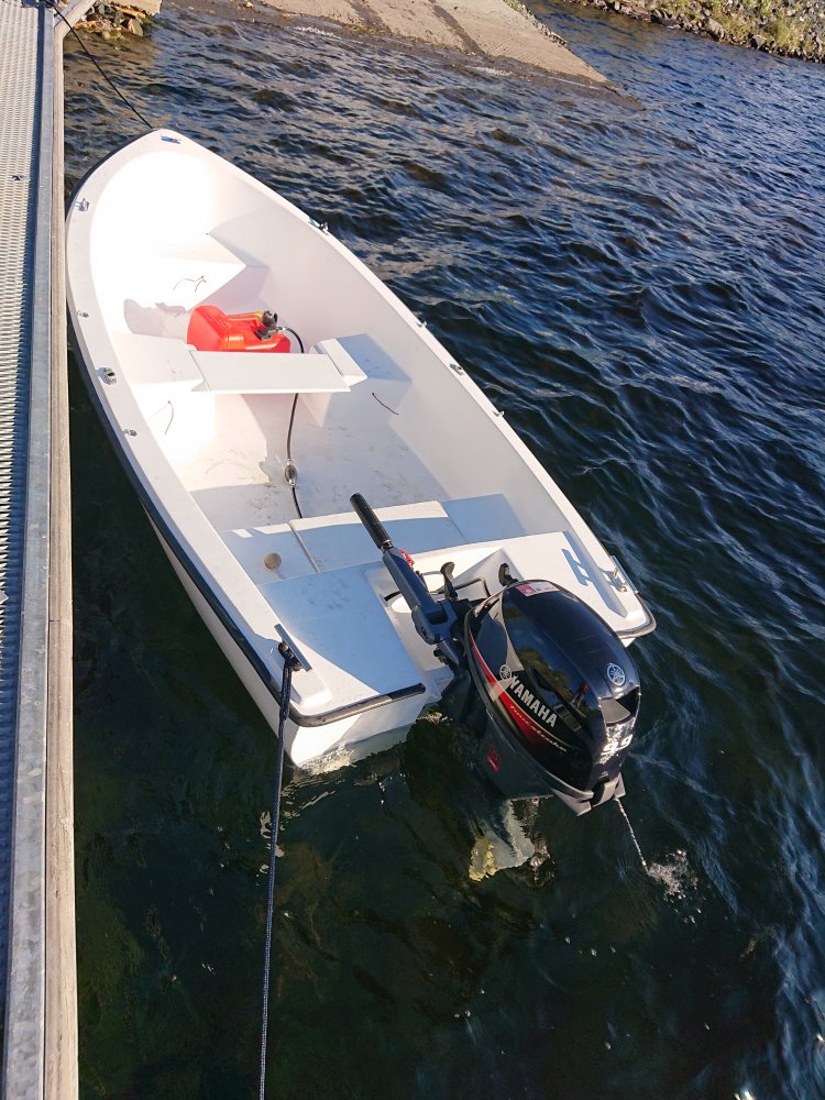

The Saint Svart 4.Mars.2021 Link til dette innlegget Svart 4.Mars.2021 Arild81 skrev for 10 timer siden: Ville sagt at motoren er litt i det tyngste laget for den båten. Vil sammenliknet 20hk sport, med en god 2 takt 9.9/15. Virker som 4 takt har lavere dreiemoment, lavere kraft. Hvilke propell har du på nå? Er ikke helt sikker på hva som sitter på den nå. Men det skal være original propell til min Yamaha 9.9 Sport, (15hk). 2017 modell. Ja motoren er tung, veier 51 kg. Men funker helt greit. Kjøpte motoren fordi jeg var lei av bråkete to taktere og ville ha noe som var ganske nytt. Når jeg er alene i båten så må jeg passe litt på hekkbølgen når jeg slakker av. Med to i båten så er vekt fordelingen bedre, så da er det ikke noe problem. Skal se om jeg får vært ute i garasjen å sjekket propell størrelsen litt senere i kveld. Dette er båten min med motoren på, ser ut som om båten ligger lavere i vannet på bilde enn den faktisk gjør. Litt optisk illusjon, siden bildet er tatt oven i fra. Har laget en egen prosjekt tråd om oppussingen av båten: https://baatplassen.no/i/topic/155424-with-10-fot-prosjekt-tråd/ Sitér dette innlegget Link to post
