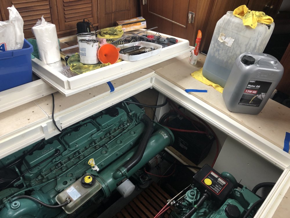

Ttor Svart 1.Mars.2021 Emnestarter Link til dette innlegget Svart 1.Mars.2021 Da er jobben gjort. Etter en tur på fjorden tømte jeg maskinene raskt for olje. Ca 5 liter per motor ved å suge rett på peilerøret. Fikk en halv desiliter ekstra med tynn sugeslange etterpå. Ca en halv liter til i filteret. Fylte så på ca 8,5 liter per motor til litt under maks. Sitér dette innlegget Link to post
