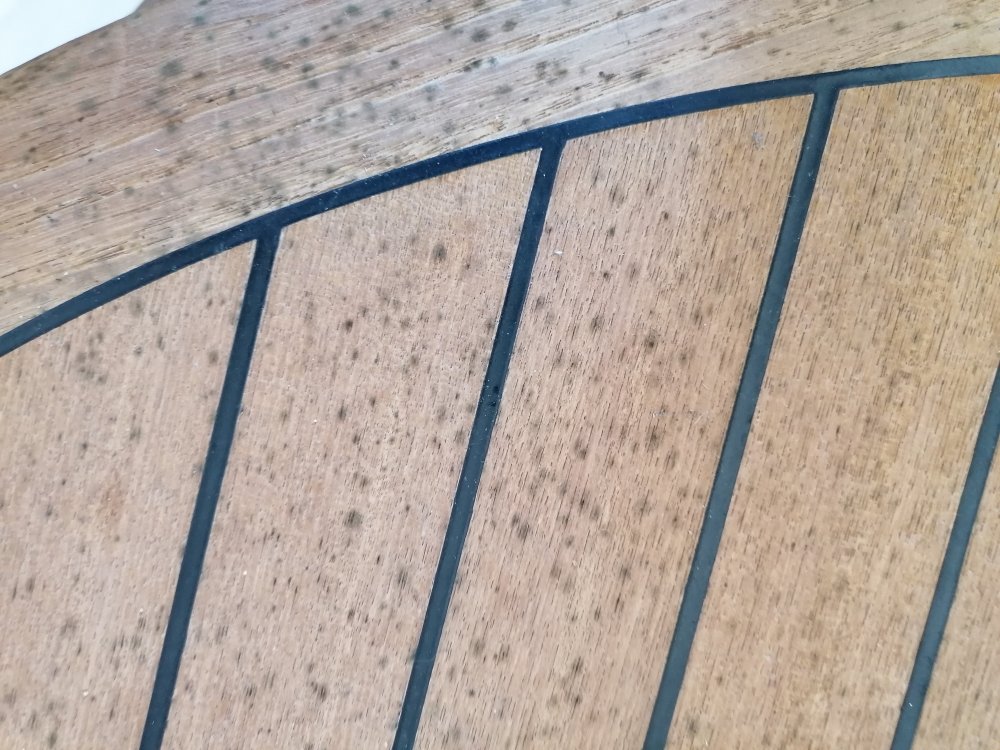

Jordslag på teak
origo
Jeg sverger til Starbrite sin Cleaner & Brigthener. Den er ganske snill, men må skylles godt bort etter skuring med børste.
Det er mange forskjellige erfaringer her, men dette er mitt tips:
https://www.maritim.no/starbrite-seasafe-teak-birghtener-cleaner

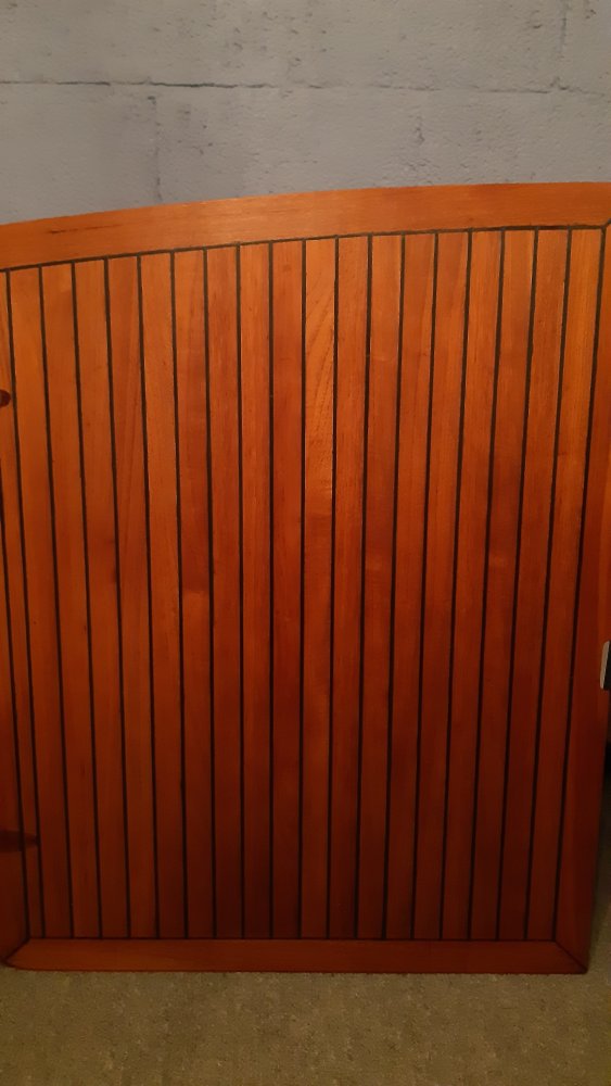

Her etter helgens runde på 2001-modell. Med nye nater av Tec7 lim, ikke natemasse, etter tips. Oljet med teakolje fra samme merke:
Redigert av Worry II (see edit history)

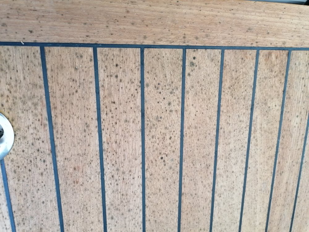

Det er nok ikke jordslag men svartsopp dere har fått i teaken. Hvis dere behandler teaken (og alt annet treverk) med olje uten bruk av soppdreper først blir dette resultatet.
Extreme teakrens 1 og 2 er hva jeg anbefaler. Og la teaken være i fred. Når den gråner beskytter den seg selv og varer lengst.
Mvh
Chilli Solbris
Trenger du noe? Solbris Maritime
Solbris II skrev On 2.3.2021 at 22.31:
:thumbsup:
Vittig skrev 17 minutter siden:
Gammelt triks. Når du vasker teaken bør du bruke saltvann og ikke ferskvann.
Når jeg rusler gjennom marinaene ser jeg stadig tragiske tilfeller av teak som er blitt ødelagt av unødvendig og skadelig behandling. Grunnregelen bør være: kun saltvann og myk børste på tvers av fibrene, og ikke for ofte. Utendørs treverk på båten liker ikke ferskvann, Misfarging og svartsopp pga, oljing er en gjenganger, Og noen greier å skure i stykker teaken. De graver seg inn i treverket med børster og kjemikalier. Det er til å gråte av . . .
