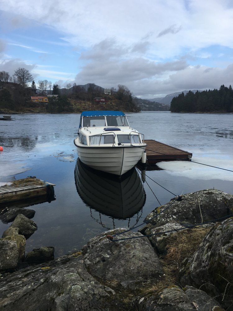

Skal fortøye en 30 fots trebåt på ca. 6 tonn med moring. Bøya ligger der, og forankring er sterk nok...
Akterenden skal fortøyes i bøya, og baug til brygga. Hvordan får jeg båten til og fra brygga enklest og sikrest uten å bruke jolla. MÅ jeg bruke en eller annen form for "dratau", eller vil båten ligge trygt nok i bøya, selv om jeg klarer og dra den til og fra? Litt "grønn" på dette som dere sikkert skjønner ?.

Har bare fortøyd mindre båter selv med akter til bøye og baug mot land. Men prinsippet er det samme:
Tau fra akterskipet via blokk i bøyen, slik at tauet kan løpe fritt, til land, og derfra videre til båtens baug. Eventuelt et separat tau fra land til baugen.
Knyte tauet i land, slik at båten ligger i ønsket posisjon mellom land og bøye.
