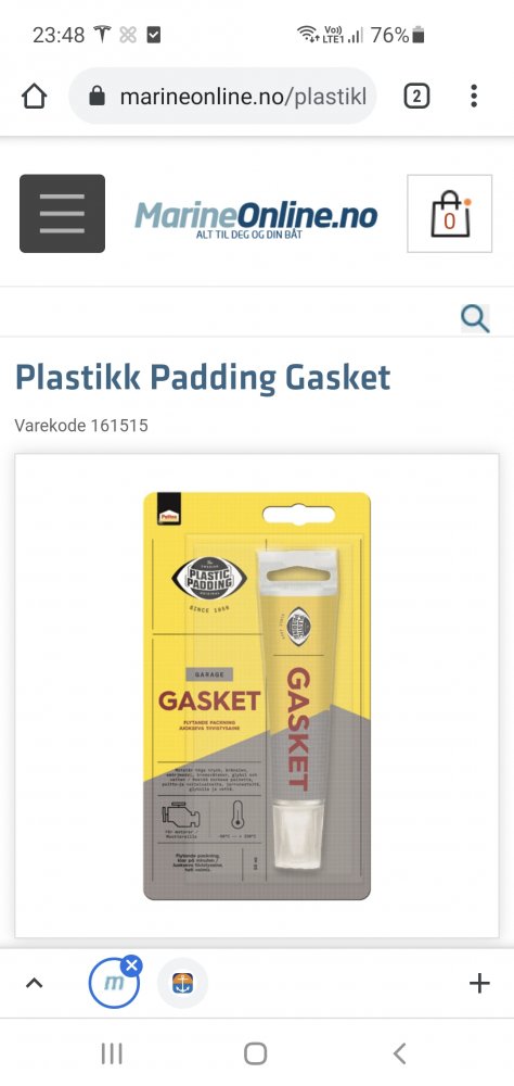

blueline Svart 7.Mars.2021 Link til dette innlegget Svart 7.Mars.2021 Må i gang med samme jobb på min båt. Det som jeg ser flere har lykkes med er å bruke flytende pakning fra Plastic padding. Dette skal bli tett og være holdbart. Sitér dette innlegget Link to post
folerl Svart 27.Mars.2021 Emnestarter Link til dette innlegget Svart 27.Mars.2021 Takk for god råd. Skal prøve plastikkpadding. Har lurt på å skjære til en teflon skjæreplate, bore hull til stigerøret og få en o-ring som er passer til røret som tetting mellom platen og røret og i tillegg bruke plastikkpadding først. Skrur fast teflonen i tanken. Sitér dette innlegget Link to post
