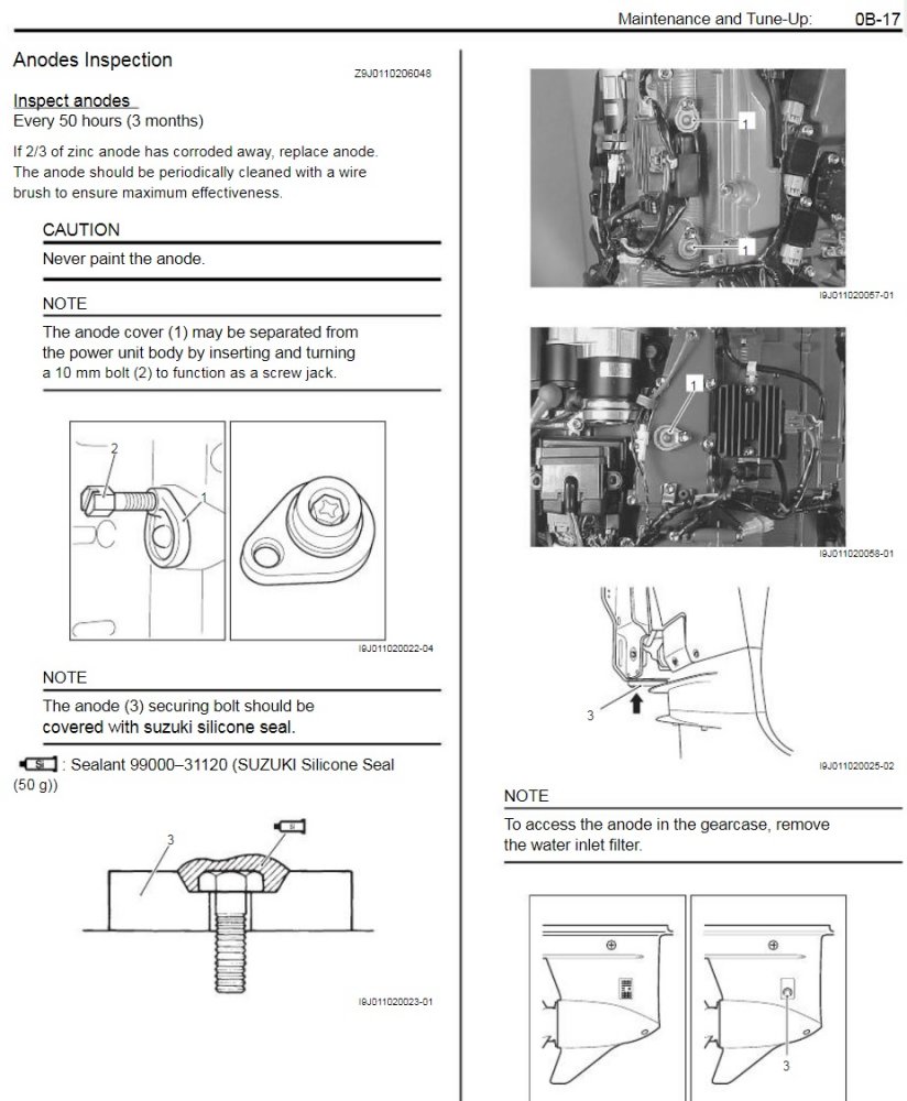

LM 605 Svart 8.Mars.2021 Link til dette innlegget Svart 8.Mars.2021 Teerex skrev 21 minutter siden: I instruksjonsboka finner du nok svar på det meste som bør gjøres. Hvis du mangler den så ligger den på nett, iallefall i engelsk utgave. Er ikke sikker på om anodene i motorblokka står beskrevet i instruksjonsboka ? Sitér dette innlegget Link to post
Teerex Svart 8.Mars.2021 Link til dette innlegget Svart 8.Mars.2021 (redigert) I servicemanualen som også ligger på nett finner man mye, her for 2009-utgaven. Men er nok likt for de fleste årgangene av DF70/80/90A. At internanodene skal inspiseres etter 50 timer/3 mnd vil nok komme som en overraskelse på mange. Men etterhvert vil man jo lære sin egen motor å kjenne, og da om dette faktisk er nødvendig å gjøre så ofte eller ikke. Redigert 8.Mars.2021 av Teerex (see edit history) Sitér dette innlegget Windy 27 CC/HT -84. 4,2 D-tronic 250 HK -98. Bravo 3X 1,81 20P. 30 knop (under evig reparasjon) Navette S540 -10 med Mercury F115 2,1 liter -15, 8 HK Tohatsu 2-takt -03 BSA A65L Lightning -69, Triumph Street Twin 900 -16 BMW X5 30d -13, Jeep Grand Cherokee 3,1TD -00, Audi 100 GL5E -78 Link to post
LM 605 Svart 8.Mars.2021 Link til dette innlegget Svart 8.Mars.2021 Glimrende Teerex. Sitér dette innlegget Link to post
