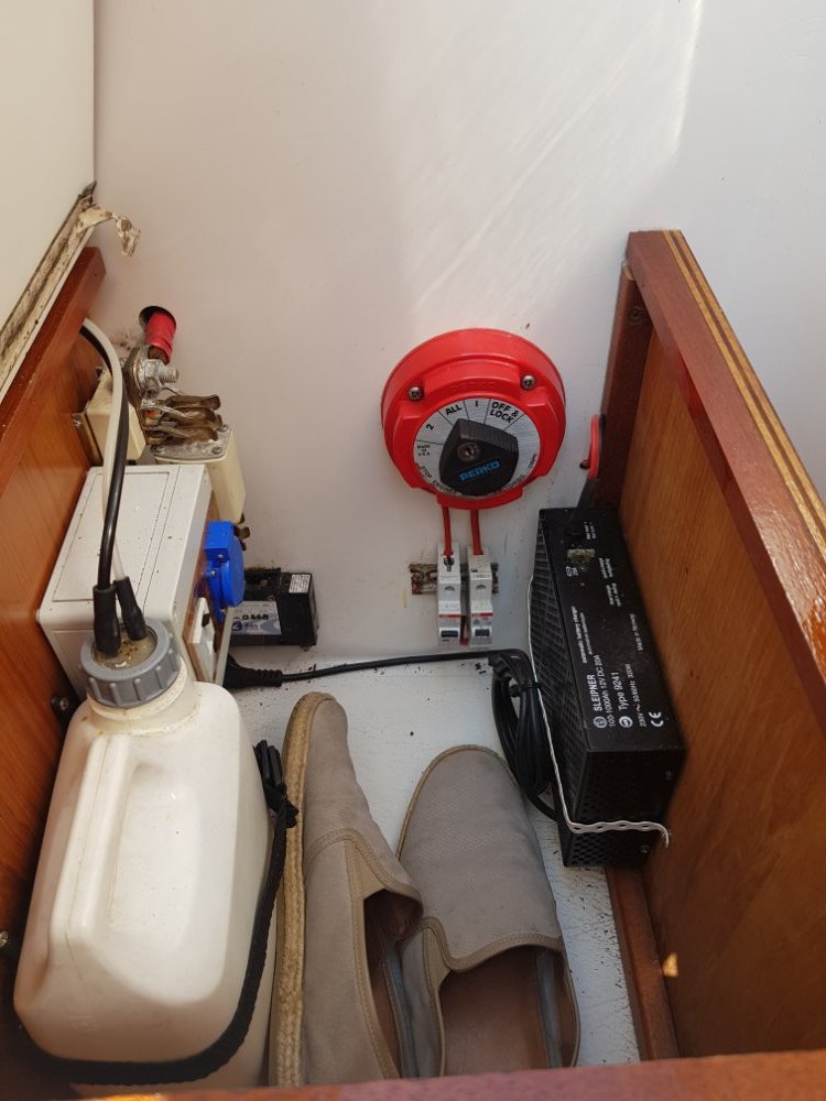

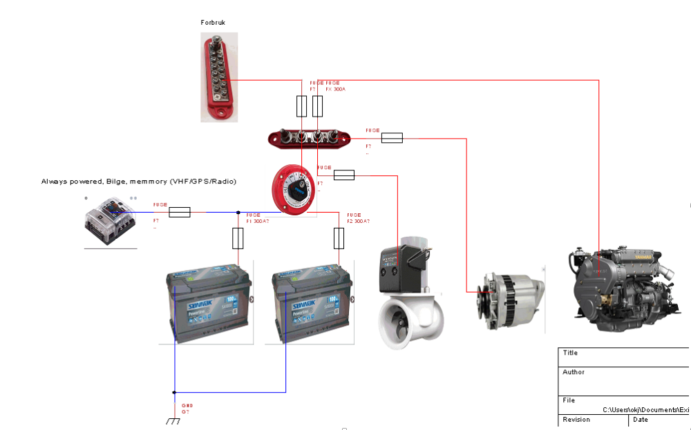

Løsningen som er i båten per i dag, er den samme som båten ble levert med, 2 batterier på 110Ah, koblet via en 1/2/all bryter. Sommeren 2020 ble det klart at begge disse er modne for utskifting. Fulladet klarer begge å starte motoren, men det er omtrent alt. Ingen klarer å drive kjøleskapet stort mer enn 2-3 timer. Det er heller ingen form for batteriovervåkning, hverken shunt eller noe så enkelt som voltmeter. Et annet problem kan sees på bildet her, når jeg beveger negativ kabel så rører den seg på begge sider av pol-klemmen, noe som betyr at lederne ikke har særlig god kontakt inni der, dette kan nok være en av problemene, men ordnes fort med nye kabler med ordentlige kabelsko.

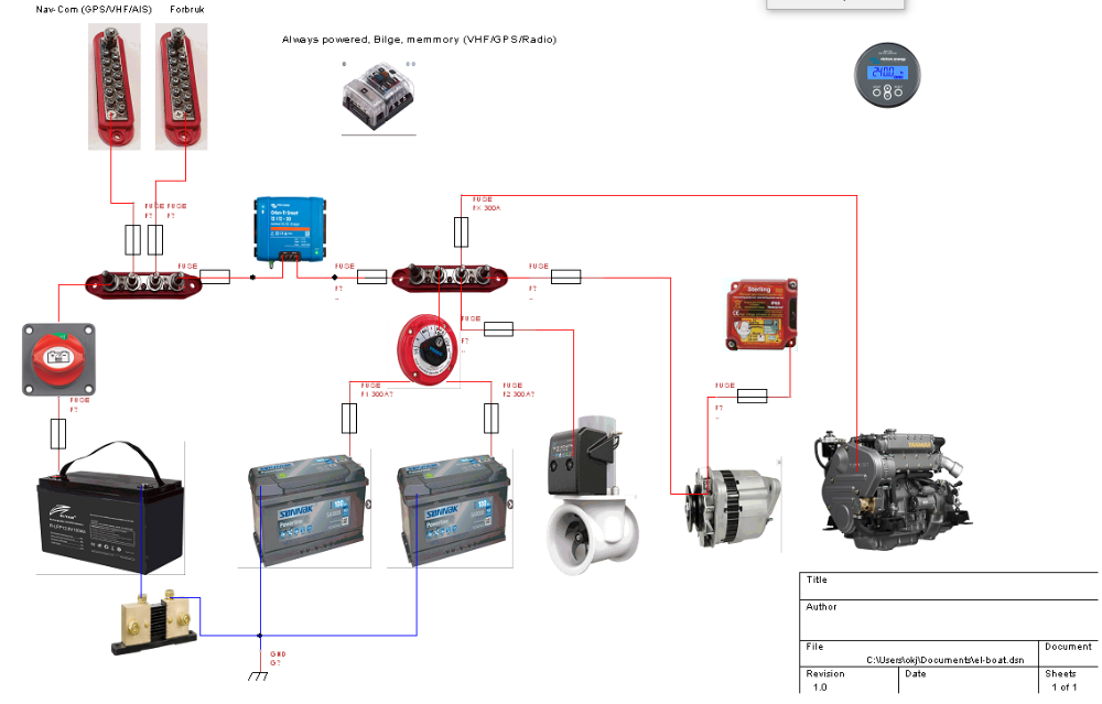

Skjematisk oversikt over dagens anlegg er omternt slik:
I sommer planla jeg å legge til et ekstra 70A startbatteri, og la de to eksisterende 110A batteriene være til forbruk. Etter hvert har jeg imidlertid begynt å vurdere LiFePO4, da det vil være et betydelig bedre batter for forbruk.
Alternativ 1 er derfor å bytte begge 110Ah batteriene og så legge på et nytt 60-70Ah batteri til start, går ikke mye strøm for å starte en Yanmar 4JH2 på en god sommerdag. Da tenkte jeg å skille startbatteriet med et laderele. På den måten vil jeg få 2x110Ah til forbruk istedenfor 1x110Ah.

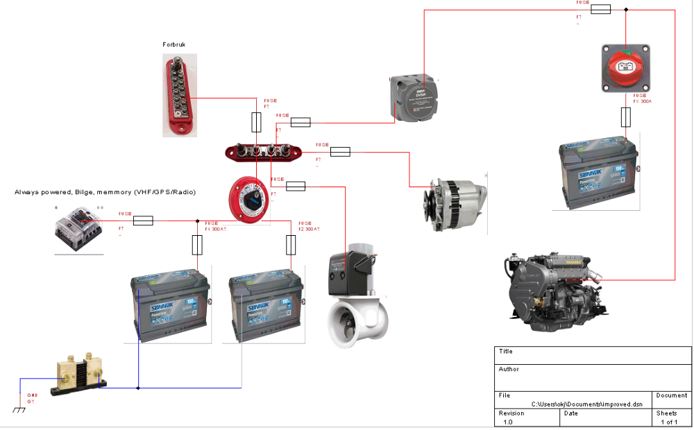

Alternativ 2 blir litt mer komplisert. Da tenker jeg et passelig stort (150Ah?) LiFePO4 batteri til forbruk, og så bytte ut dagens 2x110Ah med 2x60Ah for start. Grunnen til at jeg ønsker doble batterier er både at jeg vil ha en renudans hvis en av batteriene uventet dør, og at jeg trenger brukbart med strøm til baugpropell og ankervinsj. LiFePO4 egner seg ikke til start, så det gir ingen renudans, og det vil antagelig slite tungt med baugpropellen. Om det verste skulle skje og jeg ligger i uthavn med hele ankerlinen ute og en av blybatteriene streiker så får jeg start, og jeg får mest sannsynlig opp ankeret, men må da være bevisst på at jeg muligens har litt lite futt i baugpropellen første tiden.
image.png.71906289ac1c9ca3b6f4e008917e1bfb.pngHer åpner det seg en del avveininger også, siden all strøm til forbrukssiden må gå gjennom DCDC lader, kan det være en fordel å ha tunge forbrukere som kun brukes med motor i drift koblet på den siden. Ser da for meg f.eks. lanterner, men siden alle brytere er ved styreposisjon så betyr det at jeg må trekk 3 12V tilførsler dit, Pb batterier, LiFePO4 batter og permanent 12V.
Et annet problem som kan oppstå er om LiFePO4 batteriet (Eller innebygget BMS) takker for seg, noen BMS systemer har BT men der får man bare cellestatus, og man må huske å lese ut informasjon med jevne mellomrom. Jeg tenker å velge en DCDC lader som er i stand til å forsyne forbrukssiden, og som tåler å stå i drift uten batteri å balansere mot, på den måten har jeg 2 uavhengige måter å få strøm til forbruk i båten.
Uansett alternativ så skal det på plass batteriovervåkning med spenning på samtlige, og shunt i alle fall på forbruksbanken.
Designfilosofi:
  • Alle forbrukere skal kunne kobles fra batteriene, og alle batterier skal kunne kobles fra hverandre, jeg vil at alle parallellkablene batterier skal kunne isoleres ett og ett med lett tilgjengelige brytere. Dette fordi en kortslutning eller annet uforutsett inni et batteri vil bli vanskeligere å kontrollere hvis det konstant blir tilført energi fra et nabobatteri. Bevisthet rundt dette kom etter å ha lest historien til Hakkannen (https://baatplassen.no/i/topic/145206-en-historie-om-co-varsleren-som-ble-en-livredder-og-t%C3%B8rrkoking-av-batterier/?tab=comments#comment-2070962)
  • Sikring på alle kabler, inkludert starter, siden det ikke er noen grunn til å la være når det finnes store nok sikringer. Oversikrer grovt i forhold til hva starter trenger, og legger kabler som matcher sikring. Kortslutter noe i starter så er det ikke sikkert sikring går, men sikringen er ikke for å beskytte starter. Jeg vil beskytte båten mot en full kortslutning, f.eks. om en kabelsko løsner fra startreleet og ledning slår mot motor / jord. Lett tilgjengelige reservesikringer er et must.
  • Forsyningssikkerhet til kritisk utstyr må være bra (Selv om det er en godværsbåt), og båten må være enkel å bruke for andre når jeg ikke er i nærheten.
Ble langt dette her, men har en del tanker. Tar gjerne imot innspill og tips om dere har noen, så blir det nok bestilling utover mot påske så arbeidet kan starte til våren. Holder tråden oppdatert når det blir begynner å skje noe.

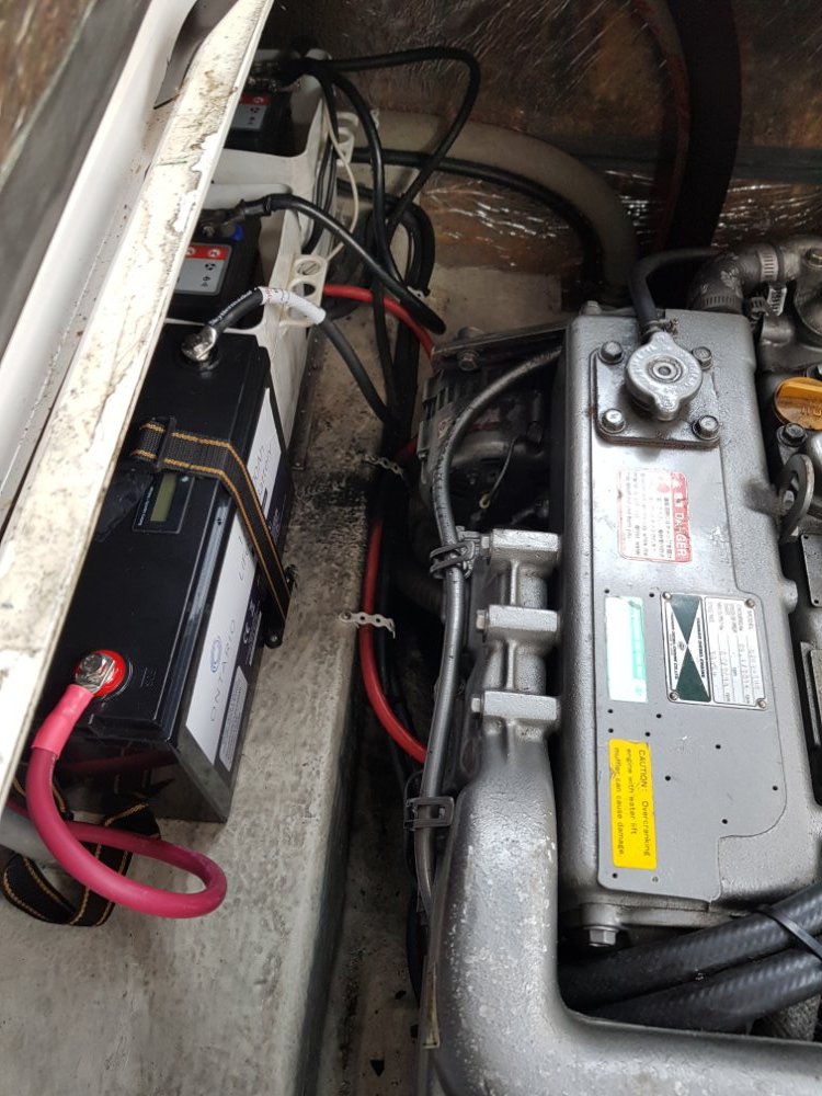

Jeg fikk installert en 100Ah LiFePO4 batteri, solceller og laderegulator. Nye kabler fra batteri til hovedbryter og nytt opplegg. 0-1-2-1+2 bryter er nå egentlig ren motorbryter, men med mulighet til å isolere hvert enkelt start-batteri. Egen bryter ble montert på forbruk, som kommer direkte fra det nye LiFePO4 batteriet.
Før:
Nesten ferdig
Ønsket er at jeg alltid skal kunne koble batteriene fra hverandre. Får man en kortslutning i en av cellene i et blybatteri så vil spenningen falle. Er to batterier parallellkoblet da så vil det friske batteriet mate strøm inn i det dårlige og man tar fort knekken på hele batteribanken. Jeg hadde en ide om å koble inn hvert batteri via et rele som ikke ville aktiveres om batterispenningen var for lav, men det blir for komplisert og for mye rart som kunne skape problemer.
Er også på andre måter litt pirkete når jeg først skal gjøre noe. Usikrede kabler legger og fester jeg slik at de ikke er inntil hverandre, og de skal festes slik at om endene skulle løsne så skal den ikke rekke frem til motsatt pol. Dette har ikke Nidelv gjort når de bygget båten, noen jeg synes er litt rart. Det er masse plass, og kan gjennomføres uten å forlenge kabelstrekk noe særlig.
Den røde kablelen buntet sammen med alle de svarte har vært der fra fabrikk, den går fra batteri til generator, og er usikkret... Står på planen over noe som skal forbedres, jeg har lagt alle nye '+' kabler bak batteriene, og alle negative mellom batteri og motor. Bør gå greit å og rute om den siste også, bare ta den rundt LiFePO4 batteriet i forgrunn og til baksiden av batteriene, så minimerer jeg distansen kablene ligger inntill hverandre.

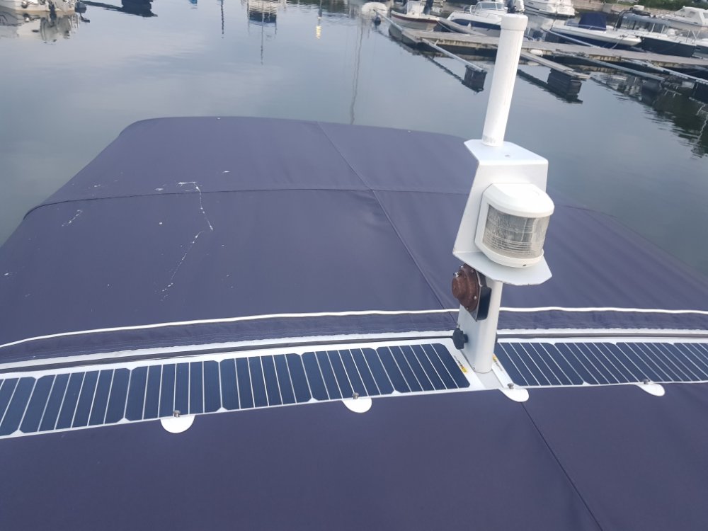

Fikk også noen smale solcellepaneler på targabøylen. Gir ikke veldig mye strøm, men nok til lensepumpe og vedlikehold av batterier når vi ikke er på tur. 20210713_223127.jpg.e9eb70811baa34a1f2928d1f59a8a652.jpg

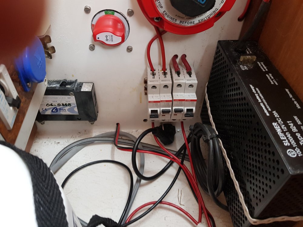

Det hjalp en god del å få installert et dedikert LiFePO4 batteri. Mest fordi jeg fikk isolert mye av det elektirske fra bly-batteriene. De ble da mindre utsatt for slitasje (kyrpstrøm som tømmer de når båten ikke var i bruk på et par uker), som igjen gav høy slitasje og høyt forbrukt av batterier.  Etterhvert meldte derimot nye problemer seg, enkelte kurser så ut til å ha ustabil strøm, og når jeg beveget på ledninger under dashbordet så virket ting plutselig. Ikke helt ønskelig måte å på. Plutseliig en dag stod jeg også med en ledningssump i hånden.
Nærmere undersøkelser vist at ledningene virket sprø og brakk rett av i festet ved kabelsko. Det var også et ganske uoversiktlig opplegg for strøm, sikkert helt greit når båten var fabrikkny, men veldig vanskelig å jobbe med og feilsøke. Rød ledning som går inn i klemme på jordinsskinnen er 10mm tilførsel til alt av forbruk (sikret med 32A rett ved hovedbryter).
På andre siden av klemmen så gikk det ut 3 ledninger fra samme possisjon, og hver av disse var igjen splittet i 4 ledninger med kabelsko som gikk inn på sikringene til de forskjellige kursene.
Her er en av disse forgrenerene. Totalt var det 3 slike (2 med 4 kablesko og en med 2 kabelsko), som alle satt i samme klemmen.
Min bekymring her var at hvis en ledning løsner i festet til kabelskoen så er denne kun sikret med 32A rett etter hovedbryter, og det er potensiellt mye den kan komme borti av punkter med jordingspotensiale der.
Kobberet var mørt i fargen og ganske sprøtt, så jeg tror ikke dette har vært fortinnet kobber. Siden kabelskoene også var åpene så er det vel mulig at dette har oksidert i årenes løp.

Hva slags sikringer er det du bruker? I bilde fra januar, 2023, under hovedstrmbryter så ser det ut som du har Automatsikring som er beregnet for vekselstrøm. Det har da ikke noe å gjøre i et likestrøm anlegg. Å hvor går disse tynne ledningene?
Å, som du sier, det kan se ut som det ikke har blitt brukt fortinna kabler. Skummelt i båt, det vil bli dårlig kontakt, oppskrift på varmgang..

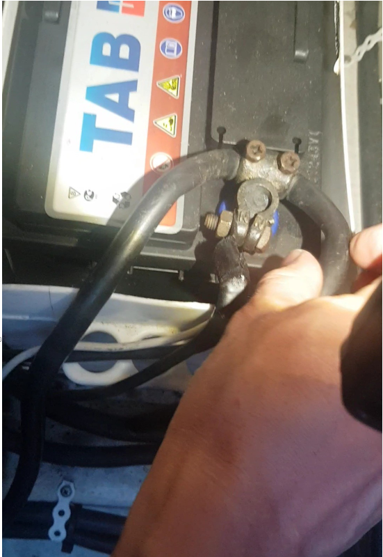

I din første tråd, så slet du med å få god kontakt på polskoen på -sia på batteriet. Ser den er helt sammenskrudd, og som du sier fortsatt løs. Polskoer er koniske. Det er viktig, at når de festes så er bolten helt slakk når de skal monteres. Set den så på, dunk lett, med enden på et skrujern, eller liknende. Da får du polskoen til å sette seg på konen, og bolten trenger kun å strammes lett, og du får god kontakt.
Som en generell regel, så skal det bare en ledning inn på en kabelsko. Har du flere ledninger, så bruk ei koblingskinne, eller et koblingspunkt. Flere ledninger i samme kabelsko vil løsne, i beste fall slutter ting å virke, i verste fall dårlig kontakt, varmgang, brannfare.
Du sier du har flere kurser som ikke virker. Finn ut av det. Som du sier det er et rot, ikke bra. Farlig det å.

Takk for gode kommentarer. Sikringene som er under hovedbryter er av samme format og type som er vanligst i sikringsskap i hus, men disse sikringene er også godkjent for likestrøm (opp til 70V DC mener jeg å huske). Er ikke sikker på om alle slike sikringer er det, men denne produktserien fra ABB er godkjent for bruk på både  AC og DC. Ut fra et rent elektrisk perspektiv skal disse gjøre jobben, men jeg er litt mer usikker på om de er den beste løsningen med tanke på kapslingsgrad. De står riktig nok ganske beskyttet mot vær og vind, og de som ble levert med båten holdt i ca 20 år før de måtte byttes (løste ut på for lav strøm). Vurderer å bytte til båtsikringer, men siden båtsikringer har annen formfaktor så vil det bety at kabler må byttes (evt skjøtes) for å få plass. Siden disse sikringene så langt har fungert bra så fortsatte jeg med de enn så lenge, så jeg kunne bruke tiden på ting som jeg følte hastet mer.
Jeg byttet et par  polsko, deriblandt den med gjennomgående negativ ledning. Satt opp med ny polsko som hadde fler koblingspunkter og krympet kabel på kabelsko som ble skrudd fast. Da fikk jeg som du foreslår kun en kabel på hvert feste, og god kontroll på krymp på hver kabel. Jeg tror det opp gjennom årene har vært mye tilfeldig tilkobling av polsko. Jeg har så langt ikke hatt mulighet til å ha båten i opplag på egen eiendom, og vinterkonservering og vårklargjøring har derfor vært gjot av proffesjonelle. Jeg tror nok det har vært litt tilfeldig hvordan de har festet og strammet polsko opp gjennom årene. Ut fra slitasjemerker på batteri og polsko så kan det virke som både rørtang og slegge har vært i bruk.
Jeg er ganske snart ferdig med å koble alt jeg tror jeg trenger inn i nye rekkeklemmer med god merking kablene, tanken er å koble bort resten, se om noe slutter å virke, og på den måten identifisere de resterende ledningene. Er noe ubrukt når alt ser ut til å virke så må det bort så langt det lar seg gjøre, evt merkes som ubrukt slik at det kan fjernes ved en senere annedning.
