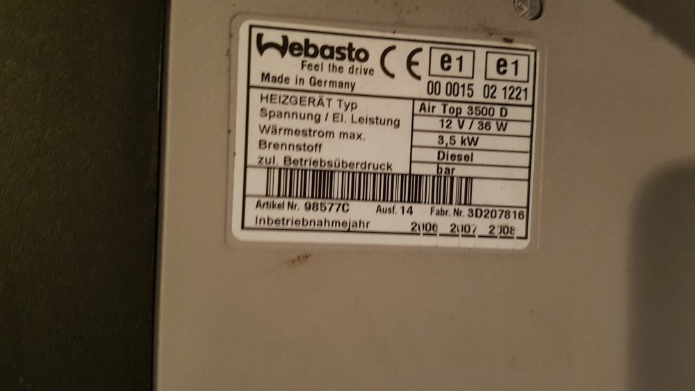

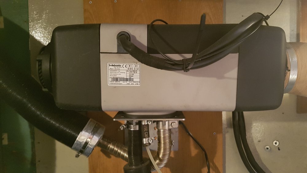

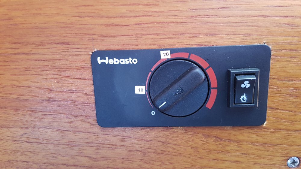

Sjeldenutpå Startet 9.Mars.2021 Link til dette innlegget Startet 9.Mars.2021 (redigert) Varmeren har stått på som tillegsvarme i båten i de kaldeste periodene, innstilt på ca 10 grader. Nå oppdaga eg at den er død. Redigert : den er ikkje heil død altså... men kunne likegodt vert det... det virker som den prøver å varme..svak lunk...svak vifte. Kaldluft blåser godt. Var vanskelig å telle blink, men eg kom til 1 lang og 5 korte. Googlesøk gir meg føljande tips : F 15 Nominal sensor break - Check cables, replace control element. - kabler kan eg sjekke. Men kva er control element? Kanskje nokon har litt tips ? Bilder av varmeren og kontrollpanel : Redigert 9.Mars.2021 av Sjeldenutpå (see edit history) Sitér dette innlegget Yanmar 6LYA-STP 340hk Link to post

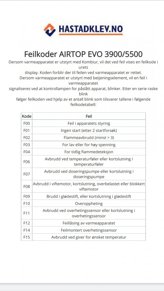

Tore B Svart 9.Mars.2021 Link til dette innlegget Svart 9.Mars.2021 (redigert) Jeg mener de fem blinkene er mellomrommet. Dvs. 5 + 1 er feilkode F 1 som indikerer to mislykkede startforsøk. redigert: fant denne. https://hastadklev.no/wp-content/uploads/2020/05/Feilkoder-AT-evo-3900-5500.pdf Redigert 9.Mars.2021 av Tore B (see edit history) Sitér dette innlegget Link to post
Sjeldenutpå Svart 9.Mars.2021 Emnestarter Link til dette innlegget Svart 9.Mars.2021 Hmmm alså muligens feilkode "1" og ikkje "15" Kanskje eg må sjekke dieselfilter eller liknande ? Sitér dette innlegget Yanmar 6LYA-STP 340hk Link to post

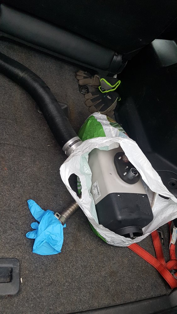

husky dane 85 Svart 10.Mars.2021 Link til dette innlegget Svart 10.Mars.2021 Ta varmaren ut av båten og demonter den og gjer reint for sot ol, Sitér dette innlegget Link to post

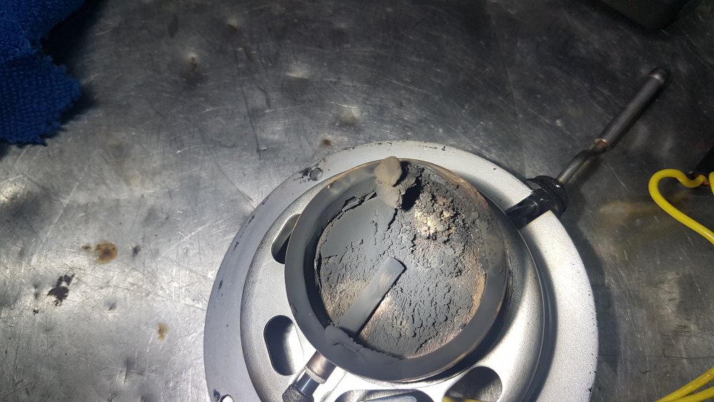

Sjeldenutpå Svart 10.Mars.2021 Emnestarter Link til dette innlegget Svart 10.Mars.2021 Ja eg gjer det. Når eg skrudde av demperen til forbrenningslufta så dryppa det nokre dråper diesel ut der. ..opps.. Starta den forøvrig opp i dag, og då gjekk den over 30min før den stoppa, men den kom seg aldri opp i full varme. Får håpe pakninger overlever ? Sitér dette innlegget Yanmar 6LYA-STP 340hk Link to post
Swingswong Svart 10.Mars.2021 Link til dette innlegget Svart 10.Mars.2021 Blir spennende å se bilder på hvordan den ser ut inni ? Sitér dette innlegget Link to post

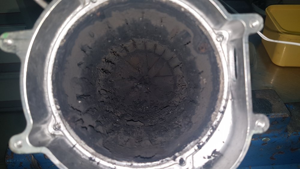

Sjeldenutpå Svart 10.Mars.2021 Emnestarter Link til dette innlegget Svart 10.Mars.2021 Ja det var vist på tide med ein rens... Trur eg skal endre bruksmønster.. Sitér dette innlegget Yanmar 6LYA-STP 340hk Link to post
husky dane 85 Svart 10.Mars.2021 Link til dette innlegget Svart 10.Mars.2021 sjå der ja,kjent situasjon da der,kjør varmaren på fult så vert da ikkje slik,åpna Kinavarmaren min i dag,mest ikkje sot i den etter 2 års bruk,den går stortsett på maks sjølv om den ska vera på 5-8kw, Sitér dette innlegget Link to post

Sjeldenutpå Svart 11.Mars.2021 Emnestarter Link til dette innlegget Svart 11.Mars.2021 Eg klarte meg utan nye, litt flaks skal ein ha. O-ringen bak brennkammeret var ein del arbeid å gjera skikkeleg rein. Papirpakningen mellom viftehus og varmehus overlevde heilt. Oppstart for ein time sidan. Starta på første, og aldeles fri for røyk no. Ser lovandes ut. Sitér dette innlegget Yanmar 6LYA-STP 340hk Link to post
