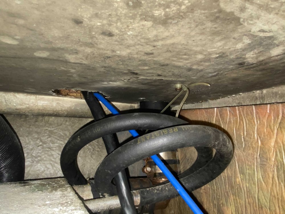

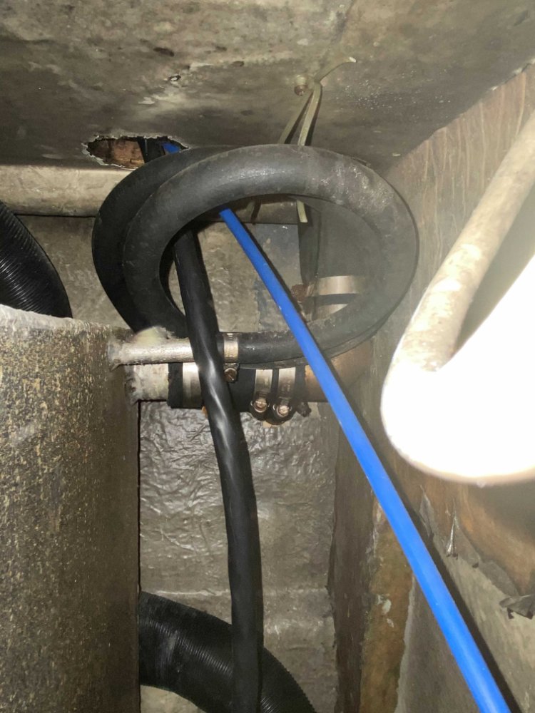

Saltvann i dieseltanken - mistenker dieselkjøleren (Mercruiser QSD 2,8l)

Kan noen forklare meg helt enkelt hva som menes med "luftingen"?
Vanligvis er det et lufterør fra toppen av tanken som munner ut i en liten gjennomføring på utsiden av skroget. Den skal bevirke at luften slipper ut når du fyller. Dersom du overfyller tanken vil det komme ut drivstoff der . . .
Redigert av NilsPils (see edit history)
Tanken har en lufting som hindrer vakuum i tanken når diesel suges ut, litt som luftingen man åpner på tanken til en påhenger. Denne går ofte ut på siden av båten, hvorfor vet jeg ikke men kanskje fordi dersom man overfyller, spruter det diesel ut herfra. En løsning innvendig som samlet opp dette sikkert kunne vært fornuftig istedenfor å sende det ut i sjøen, men tror det er slik på de fleste. Her har man da en svanehals som skal hindre vann utenfra i å komme inn i båten, og hvis denne faller ned kan man risikere saltvann inn i tanken.
On 3/10/2021 at 10:33 PM, index said:
Ting kan ha endret seg. Ei slange som har falt ned, gjennomføring som har snudd seg etc. Verdt å sjekke i alle fall.
Ser jo unektelig ut som om denne lufteslangen har falt ned da stripsen røk, men det er jo ikke snakk om mange centimeter akkurat...Synes det ser litt jalla ut, men så har jeg ikke noe sammenligningsgrunnlag heller.
