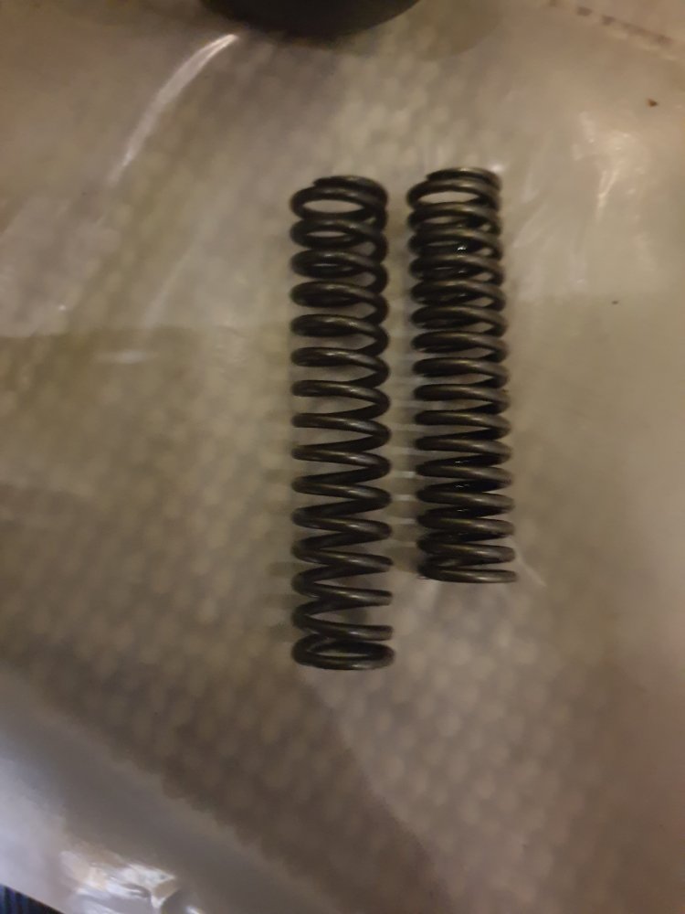

_Bliss_ Startet 11.Mars.2021 Link til dette innlegget Startet 11.Mars.2021 Skal skifte ut fjæra for overtrykksventilen som regulerer oljeretur til bunnpana. Har ny original fjær. Hadde forventet at den gamle var noe sammentrykket, men forskjellen er ca 9-10mm. Noen som har erfaring fra tilsvarende? Kan i utgangspunktet bare prøve, men må demontere en kjøleslange for å komme til. Så det er greit å slippe å gjøre det to ganger. Ny fjær til venstre. Sitér dette innlegget Link to post
Swingswong Svart 11.Mars.2021 Link til dette innlegget Svart 11.Mars.2021 Det var en voldsom forskjell. Antall vindinger er likt, så om trådtykkelsen også er lik er det nok riktig. Hvorfor bytter du den? Sitér dette innlegget Link to post
_Bliss_ Svart 11.Mars.2021 Emnestarter Link til dette innlegget Svart 11.Mars.2021 De virker å være like, bortsett fra lengden. Jeg bytter for å se om det kan øke oljetrykket litt . Oljetrykket er innen for spek. men noe lavere enn på den andre maskinen. Sitér dette innlegget Link to post
