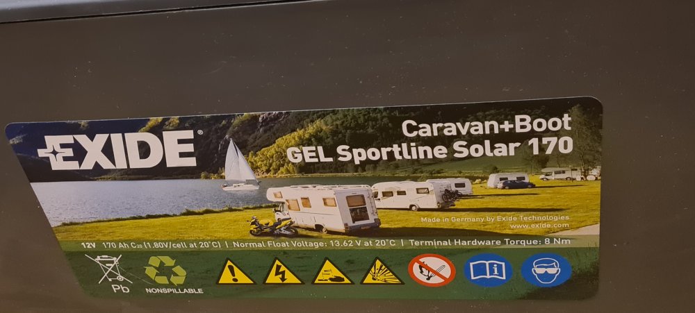

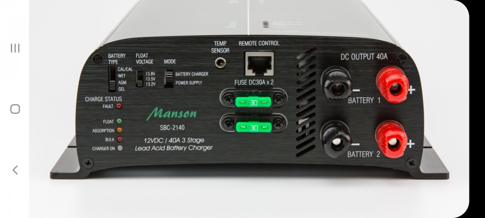

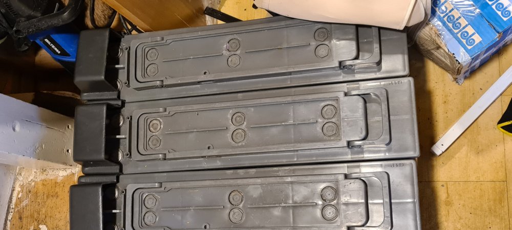

Jeg har fire blybatterier til forbruk
Og et blybatteri til start disse er fra 1999 så jeg har kjøpt meg 3x170 ah gel batterier til forbruk.
Skal sette i baugthruster og ha nytt startbatteri og batteri til thruster,
Laderen i båten er slik at man kan velge wet-agm-gel-cal hvordan løser jeg da dette på beste måten med lading og valg av batterier til de to siste.

Ladere, regulatorer og dynamoer justeres alltid i forhold til det svakeste ledd.
I tilfellet alle får samme ladespenning (f.eks. via relé eller MosFET)
er det Gel batteriet du må ta hensyn til.
Gel må ikke lades med spenninger som utløser gassing.
Dvs. at den ikke skal lades med mer enn 14,4V @ 25°C og ladespenningen må da kompenseres i forhold.
Også minste gassing vil ødelegge Gel batterier både umiddelbart og ureversibel.

Siden du har ville jeg ikke forandre mye med batteriene,
men heller bruke de opp først.
Laderen stiller du til GEL, så sjekker du ladesluttspenningen (i slutten av Bulkfasen når batteriene er full) med Multimeter rett på batteriene, dette for å sjekke at laderen ikke gir for mye.
Det er et vanlig kontroll, som du burde gjøre et par ganger hvert år.
Gjør det først uten, og så med parallell forbruk tilkoblet.
Spenningen kan variere, derfor må du sjekke om de blir for høy et sted.
Klarer laderen jobben da kan den lade hele pakken.
Start og truster drar vanligvis bare en to Ampere, fordi disse batteriene tømmes vanligvis ikke med mer enn 0,1Ah (start) til 3-7Ah (truster) gjennomsnittlig.
Lukket trenger disse samme spenningen som Gel.
