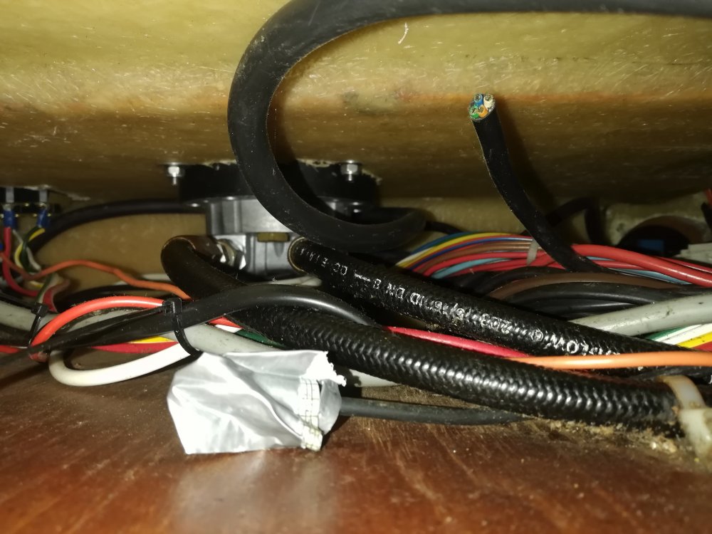

Vestlandssong Startet 14.Mars.2021 Link til dette innlegget Startet 14.Mars.2021 (redigert) Eg har kjøpt ein Master 820 frå 80-tallet og det elektriske anlegget er modent for ein gjennomgang. Det er kabelsalat og kaos som preger anlegget. Mange lause, ubrukte ledninger osv. Eg hadde ein litt skremmende oppleving her om dagen som gjer at eg tenker det er nødvendig å få fagfolk til å kikke på dette. Eg skulle dra ut ein kabel frå ein gammal defekt GPS, og kabelen var kopla frå på begge sider. Då eg drog forsiktig i kabelen for å lirke den ut gjennom undersida av dashbordet begynte lysene i båten og blinke, og så slukna dei. Like etter byrja det å stige røyk frå ledningene under dashbordet! Eg kopla kjapt av strømmen (ja, skjønte jo at dette burde vært gjort FØR eg starta, men men). Når strømmen var av drog eg den lause ledningen heilt ut, og sat deretter på straumen igjen. Då virka alt heilt normalt. Ingen røyk, alle lys virka og ingen av sikringene hadde gått heller (er ikkje det rart?). Kan ellers nevne at alt anna elektrisk i båten virker som det skal, og batteria er av nyere dato. Eg kan likevel ikkje sei at eg føler meg særlig trygg på å ta familien på overnattingstur før eg har fått oppklara kva dette kom av, og fiksa det. Er det nokon som har ein formeining om kor omfattende det vil være å få gjort dette anlegget meir oversiktlig(sjå bilde), og har de tips til elektriker i Bergen som er vant til å jobbe med 12V under trange og vanskelige forhold (mange av ledningene er skjult bak vegg/dashbord) Redigert 14.Mars.2021 av Vestlandssong (see edit history) Sitér dette innlegget Link to post

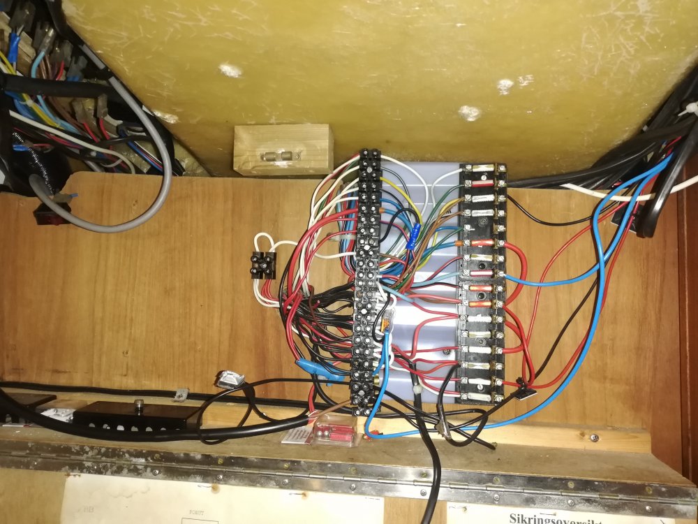

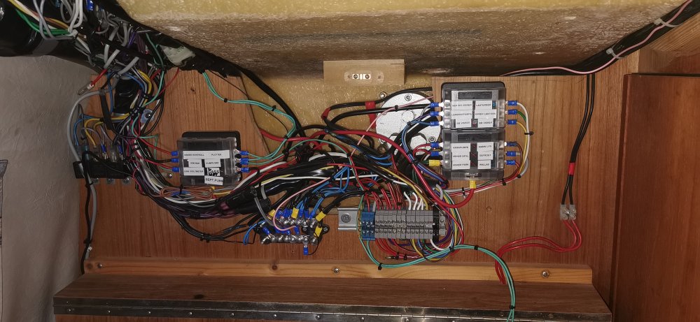

Hulda Svart 14.Mars.2021 Link til dette innlegget Svart 14.Mars.2021 Synes jeg ser et par multikontakter oppi der. Den sorte er helt sikkert til motoren. Og burde i utgangspunktet være grei. Den hvite er vel til en eller annen installasjon som for eksempel varmer, og burde være grei. Underste bildet viser en drøss med 'sukkerbiter' og klemsikringer. Det gode er at det er klistret opp en oversikt over sikringene og hva de er til. Jeg ville byttet 'sikringstavlen' med noen som er mer i tråd med maritim standard. Hva som kan klippes og ikke, er ikke godt å si. Jeg har ryddet opp i noen slike anlegg. Det var slik til slutt at jeg stort sett koblet fra batteriet og klippet det ned. Igjen, motorstrømmen og den hvite ser ut til å være grei. Regner med at en proff elektriker vil bruke en snau uke på en slik jobb. Og hvis en proff elektriker skal ha 1000 kroner timen, kan du regne ut selv. Sett fra en hobbyelektriker med lav kompetanse sitt ståsted. Sitér dette innlegget Link to post

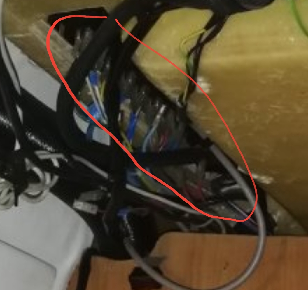

Grand Banks jr Svart 14.Mars.2021 Link til dette innlegget Svart 14.Mars.2021 (redigert) I og med at du dro ut en kabel så kan den utmerket godt ha kommet i kontakt med andre ledninger med strøm, og kortsluttet andre ledere. Dermed blinking og røyk. Spesielt her kan det skje, for det ser ut som alt er koplet med utildekkede flatstifter. Det er dumt da å dra en kabel igjennom dette dersom den har tilsvarende utildekkede stifter. For det vil kortslutte og gi uønskede konsekvenser. Ellers ser opplegget slettes ikke så galt ut. Lite eller ingen irr, og følelsen av spagetti er nok større enn den i realiteten er. Det er forbedringspotensiale, men ser ikke veldig ille ut i forhold til annet. Personlig liker jeg best sikringsholdere som har gjennomsiktig lokk over. Vil anbefale deg å få med en venn som har peiling på 12V og rydde opp og evt bytte over til sikringsholdere som har deksel over. Samt feste ledninger. Samt, og dette er veldig viktig, sjekk at det er sikringer så nære batteri som mulig for ledningene som leverer strøm til dashbord. Legger til: Vil også anbefale deg å demontere én og én kabelsko som du ser på bildet over og tre på en liten bit krympestrømpe og krympe den på. Bare for å lage elektrisk isolasjon rundt det bare metallet. Deretter montere på plass, og så ta neste. Redigert 14.Mars.2021 av Grand Banks jr (see edit history) Sitér dette innlegget Fiskebåten: Shetland 498 - min 16" "speed sjark" - 60 HK Evinrude VRO (deaktivert VRO) Turbåten: Neptim 8000, VP TMD40A TAMD41B Link to post

per-pusling Svart 14.Mars.2021 Link til dette innlegget Svart 14.Mars.2021 Eg er einig med Grand Banks jr., dette ser ikkje ut til å vere ille. Klart, det hadde vore meir tiltalande om alt var på linje og sirleg klamra fast og med nye og moderne komponentar, men for meg er dette ei kost / nytte-vurdering: Fungerer det? Er det farleg? Gitt at du kan svare ut begge to hadde eg ikkje brydd meg med å rydde opp i sikringsskapet og trekke opp nye kablar m.v. Sitér dette innlegget Link to post
Vestlandssong Svart 14.Mars.2021 Emnestarter Link til dette innlegget Svart 14.Mars.2021 Grand Banks jr skrev 8 minutter siden: I og med at du dro ut en kabel så kan den utmerket godt ha kommet i kontakt med andre ledninger med strøm, og kortsluttet andre ledere. Dermed blinking og røyk. Spesielt her kan det skje, for det ser ut som alt er koplet med utildekkede flatstifter. Det er dumt da å dra en kabel igjennom dette dersom den har tilsvarende utildekkede stifter. For det vil kortslutte og gi uønskede konsekvenser. Ellers ser opplegget slettes ikke så galt ut. Lite eller ingen irr, og følelsen av spagetti er nok større enn den i realiteten er. Det er forbedringspotensiale, men ser ikke veldig ille ut i forhold til annet. Personlig liker jeg best sikringsholdere som har gjennomsiktig lokk over. Vil anbefale deg å få med en venn som har peiling på 12V og rydde opp og evt bytte over til sikringsholdere som har deksel over. Samt feste ledninger. Samt, og dette er veldig viktig, sjekk at det er sikringer så nære batteri som mulig for ledningene som leverer strøm til dashbord. Takk for god og oppløftende tilbakemelding! Skal sjekke ut det med sikringer nær batteriet. Eg får få litt hjelp til å skaffe ein oversikt over anlegget, og så får eg berre håpe at fasiten ikkje blir alt for ille. ? Sitér dette innlegget Link to post
Grand Banks jr Svart 14.Mars.2021 Link til dette innlegget Svart 14.Mars.2021 (redigert) Jeg forventer ikke så dårlig fasit på det anlegget der. Til info la jeg til ett punkt i mitt opprinnelige innlegg, der jeg beskriver hvordan du kan gjøre anlegget litt mer "kortslutningssikkert". Det gjelder dersom det er slik jeg tror det er : at hver kabelsko ikke har beskyttelse rundt seg. Ved å legge på elektrisk isolasjon rundt dem i form av krympestrømpe reduserer du muligheten for slik kortslutning som jeg tror du opplevde. Det er smart å være obs på anlegget og få med seg en som kan 12V for å sjekke over. Roser deg for det! Redigert 14.Mars.2021 av Grand Banks jr (see edit history) Sitér dette innlegget Fiskebåten: Shetland 498 - min 16" "speed sjark" - 60 HK Evinrude VRO (deaktivert VRO) Turbåten: Neptim 8000, VP TMD40A TAMD41B Link to post

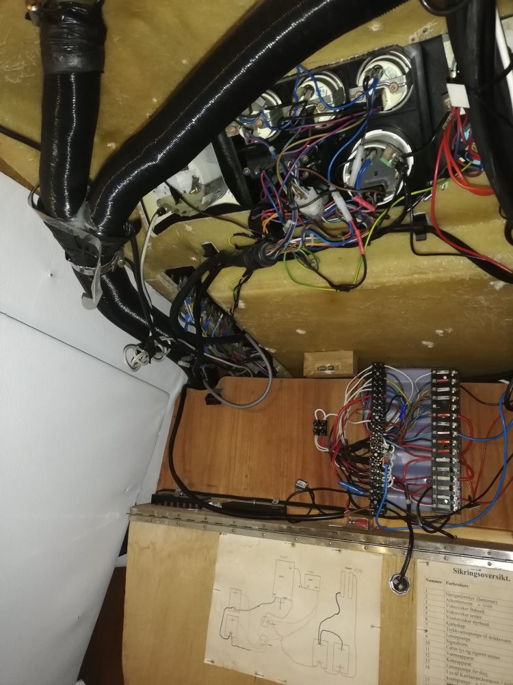

Andora Svart 14.Mars.2021 Link til dette innlegget Svart 14.Mars.2021 Kjenner igjenn kaoset fra min master 820,bare mitt var mye verre enn det du har, alt virket men det var mye løse ledninger her å der. Jeg begynte med å koble fra en å en ledning på sikringsbrettet å så satte jeg en tape bit på ledningen å noterte hva den var til. Når alt var koblet fra satte jeg opp nye sikringsbokser å koblet opp. Igjenn alt. sånn så det ut hos megsånn ble det etter maaaange timer på badet, fortsatt mye ledninger, men nå er alt sikret å det er et system i det. Sitér dette innlegget Link to post

Vestlandssong Svart 14.Mars.2021 Emnestarter Link til dette innlegget Svart 14.Mars.2021 Grand Banks jr skrev for 1 time siden: Spesielt her kan det skje, for det ser ut som alt er koplet med utildekkede flatstifter. Det er dumt da å dra en kabel igjennom dette dersom den har tilsvarende utildekkede stifter. For det vil kortslutte og gi uønskede konsekvenser. Hvis dette er forklaringen på kortslutninga, så er vel i sofall det gode nyheiter? Om eg har dradd ein kabel borti kontaktpunkta så er det jo ingen feil på anlegget, snarere var det berre feil at eg gløymte å skru av strømmen før eg drog ledningen. Eg har vore litt urolig for at kortslutningen kunne være forårsaka av defekte, strømførende ledninger (eller lause ledninger) som gnissa mot kvarandre fordi dei vart sett i bevegelse. Men då er det jo ikkje sikkert det er nokon store feil i det heile tatt.. Men skal få med meg nokon til å kikke over det uansett. Sitér dette innlegget Link to post
Grand Banks jr Svart 14.Mars.2021 Link til dette innlegget Svart 14.Mars.2021 Den eneste måten å avgjøre det på er å manuelt sjekke. Men hvis du dro den strømkabelen igjennom der jeg avmerket, og det var isolerte kabelsko på ledningen så er det i alle fall mulig at det var årsaken til kortslutningen. Sitér dette innlegget Fiskebåten: Shetland 498 - min 16" "speed sjark" - 60 HK Evinrude VRO (deaktivert VRO) Turbåten: Neptim 8000, VP TMD40A TAMD41B Link to post
Andora Svart 14.Mars.2021 Link til dette innlegget Svart 14.Mars.2021 Rørene er bare utenfor bilde, men de kommer fra defroster å går til dysene som blåser på vinduene, varmes av motor(vann). Diesel varmeren (wallas 30dx) går til akterkabin hovedkabin og forpigg. Sitér dette innlegget Link to post

Swingswong Svart 15.Mars.2021 Link til dette innlegget Svart 15.Mars.2021 Begynn med å isolere alle punkter som nevnt over. Fjern alle kabler som ikke er tilkoblet i begge ender. Det vil gi deg bedre oversikt. Sitér dette innlegget Link to post
