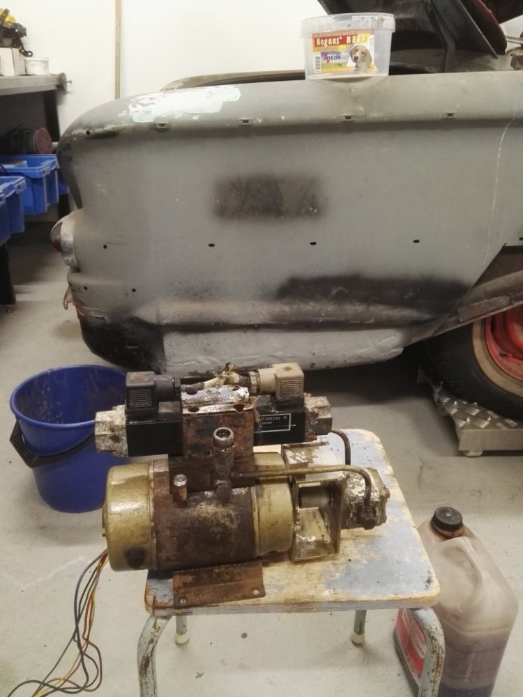

takker så mye. Denne pumpa har 2 gule ledninger ,som er koblett sammen med 2 blå ledninger som går på børstene, det er det eneste som kommer ut av motoren, pumpa går som ett skudd,men klarer ikke snu ganga på pumpa, det lurer på er om det spiller noe rolle va veg den går.Dei 2 nevnte gule er festet der som ankeret går inn i
takker for svar. dette er kompliserte greier, ut av pumpa kommer det fra 12v motor, 2 blå 2 gule. Dei 2 blå går til versinn børste. dei 2 gule går in i viklinger på motoren, så er en gul, og en blå koblett sammen, en gul og blå koblet sammen. Så er det en ledning fra + og en fra - som er koblett sammen med dei 2 nevnte tidligere, Samme va snur rundt på ledning, går motoren kunn en veg, etter som eg forstår, skall motoren gå motsatt veg når snur ledning fra + til minus, Den som klarer denne nøtta er god, snakket med robertson, dei forstår ingen ting. Er spent om noen har ett godt forslag
