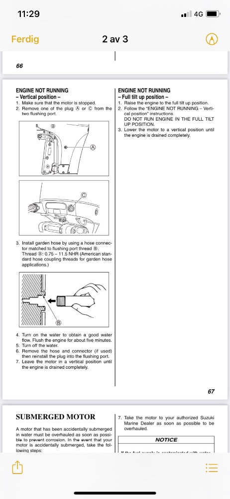

Corvin17 Posted March 19, 2021 Share Posted March 19, 2021 Hva tenker dere om viktigheten av å flushe motor noen ganger gjennom sesongen, når den er sjøsatt? Ser at min Suzuki DF70A har to «skrulokk» på stammen for lettere tilgang til flushing når den er sjøsatt Quote Link to post

Corvin17 Posted March 19, 2021 Author Share Posted March 19, 2021 Har dere noen formening om det er fordel med motoren vertikal eller tiltet når den spyles? Quote Link to post
Teerex Posted March 19, 2021 Share Posted March 19, 2021 (edited) Begge deler for å være sikker Edited March 19, 2021 by Teerex (see edit history) Quote Windy 27 CC/HT -84. 4,2 D-tronic 250 HK -98. Bravo 3X 1,81 20P. 30 knop (under evig reparasjon) Navette S540 -10 med Mercury F115 2,1 liter -15, 8 HK Tohatsu 2-takt -03 BSA A65L Lightning -69, Triumph Street Twin 900 -16 BMW X5 30d -13, Jeep Grand Cherokee 3,1TD -00, Audi 100 GL5E -78 Link to post
Corvin17 Posted March 19, 2021 Author Share Posted March 19, 2021 Teerex skrev 1 time siden: Begge deler for å være sikker Du er ikke dum du tror jeg skal ha det som mål denne sesongen, og bare gjøre det til en vane! Quote Link to post

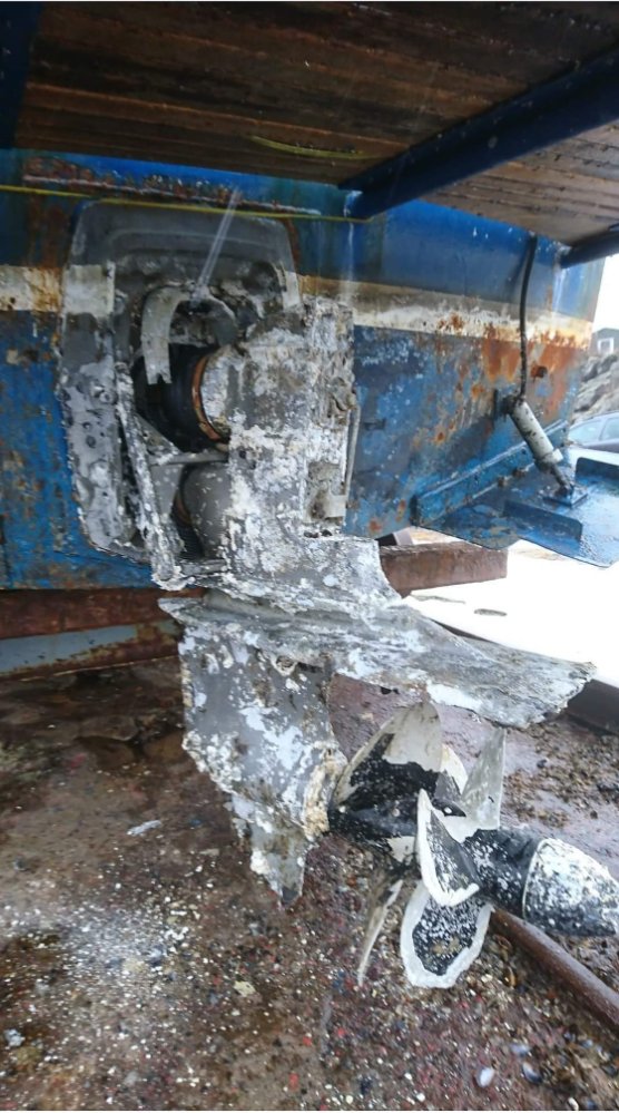

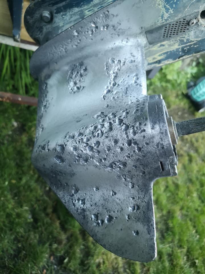

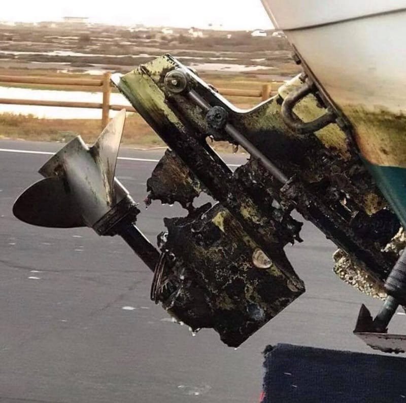

Teerex Posted March 19, 2021 Share Posted March 19, 2021 (edited) Corvin17 skrev 6 minutter siden: Skulle forresten vært interessant å sett noe forskning på hvordan saltvann tærer på motoren i forhold til ferskvann! Noen som vet om denslags fins? Ja den slags forskning fins nok, men jeg tror de var ferdig forsket lenge før krigen Heldigvis er motoren godt beskyttet av lakk og anoder, og en slags innvendig behandling også normalt sett. Uten anoder så kan det gå slik... Edited March 19, 2021 by Teerex (see edit history) Quote Windy 27 CC/HT -84. 4,2 D-tronic 250 HK -98. Bravo 3X 1,81 20P. 30 knop (under evig reparasjon) Navette S540 -10 med Mercury F115 2,1 liter -15, 8 HK Tohatsu 2-takt -03 BSA A65L Lightning -69, Triumph Street Twin 900 -16 BMW X5 30d -13, Jeep Grand Cherokee 3,1TD -00, Audi 100 GL5E -78 Link to post
Corvin17 Posted March 20, 2021 Author Share Posted March 20, 2021 Teerex skrev for 7 timer siden: å fysj av meg!! det er dårlig stemning!! Quote Link to post
