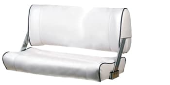

For noen år siden kjøpte jeg en slik båtsofa:
p_14028-05_default_1
https://www.maritim.no/batsofa-twin-90-farge-873-461#tabDescription
Jeg monterte den på de to stolsøylene som sto igjen etter at jeg fjernet de gamle formstøpte plaststolene, men nå seiler de gamle stolsøylene inn i solnedgangen og jeg trenger nye.
- Jeg må ha to for at det skal bli stabilt nok når to voksne sitter i sofaen.
- Jeg må kunne regulere høyden opp og ned. Å ha gass-regulering vil vel gjøre det litt enklere å heve/senke sofaen, samt gi litt støtdemping (men det er det ikke behov for). Ulempen er at det vel koster
- Jeg vil gjerne ha glideskinner, så den kan reguleres fram og tilbake noe.
- Jeg har ikke lyst til å kjøpe noe billig skrammel som går fort i stykker.
- (Jeg trenger naturlig nok ikke at de kan roteres siden det uansett ikke fungerer med to samtidig, men det ser ut som alle har den funksjonaliteten.)
