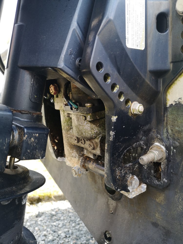

Tilt virker ikke på Evinrude E40PL fra 2001. Får ikke opp motoren
Anders81
Releet klikker, men ingenting skjer. Hvordan kan jeg løfte motoren manuelt for å komme til tilt motoren?

Evinrude E40PL fra 2001. Den skruen tikker seg ikke og er så og si ødelagt. Finnes det ingen annen måte?

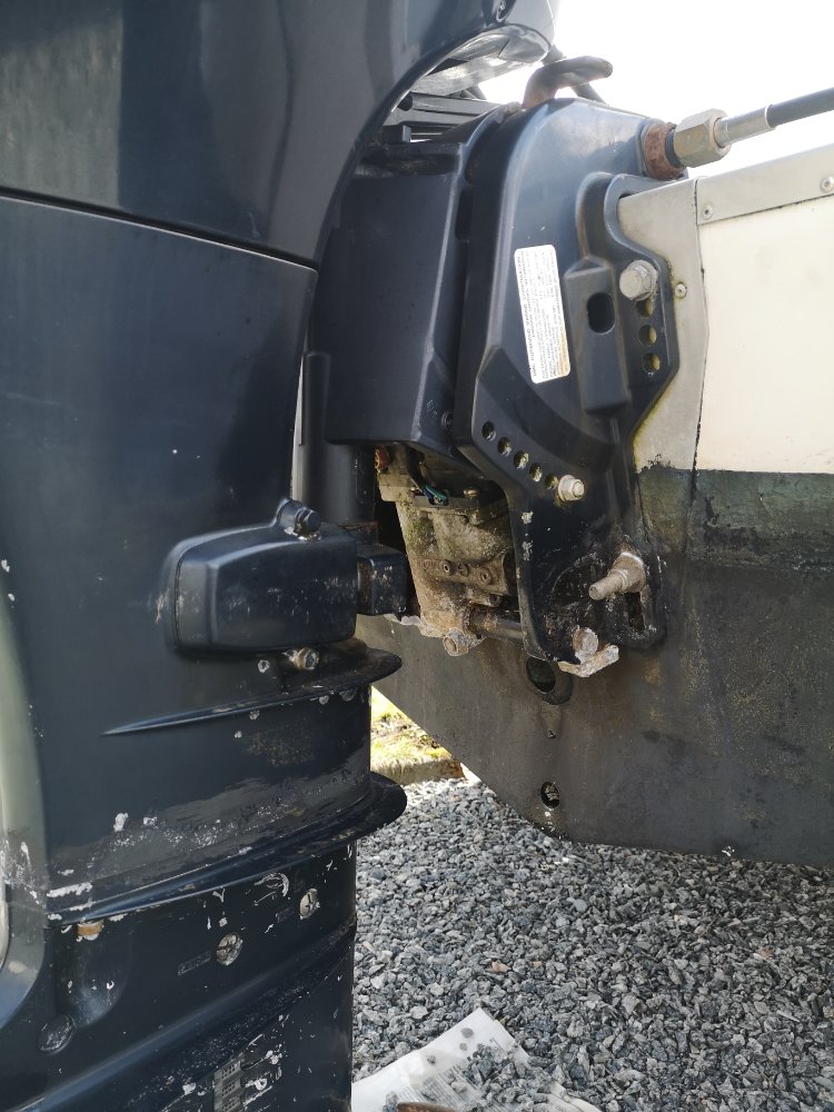

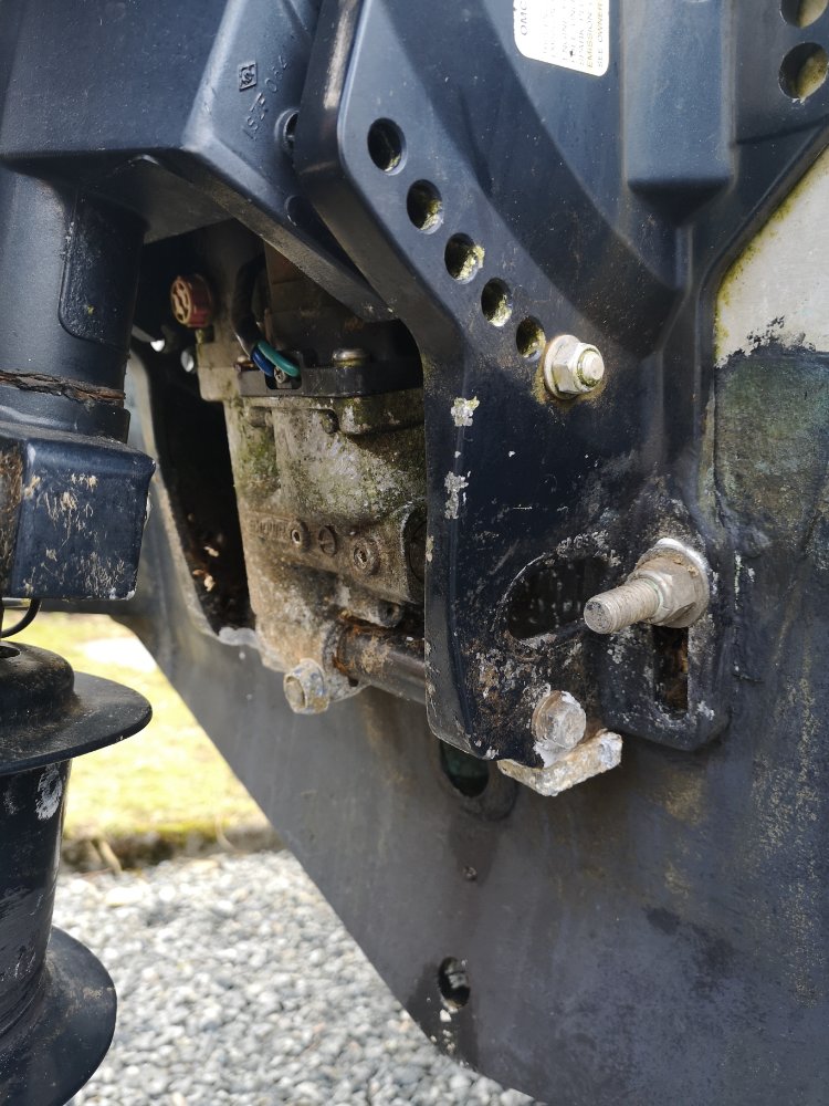

Ja det kan jeg prøve. Men hva gjør jeg om det ikke virker? Jeg løsnet de to skruene som utgjør nedre feste (nederst på bildet), men den sitter fast likevel. Må selve båtfestet til påhengsen av for å få ut power trim? Jeg kommer ikke til bolten som sitter gjennom sylinderen i toppen heller iom at motoren er helt nede.

Er redd for det må til. Men hvordan får jeg løsnet det nederste festet? Jeg har skrudd ut de to boltene, men det ser nesten ut som selve påhengs festet til båten må deles for å få fri power trim?
Det skal være en ventil som kan åpnes for å tilte manuelt. Denne sitter ofte godt, men muttertrekker/slagskrutreller gjør ofte susen. Kan se ut som den sitter rett over der som er ringet ut i rødt i innlegget over, eventuelt på motsatt side.
Ellers kan releet være dårlig selv om det klikker, så du kan jo prøve å måle med multimeter på utgangen når du forsøker å tilte, eventuelt legge en lask over for å teste.
