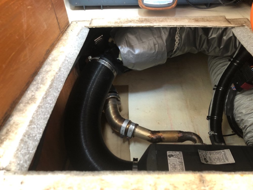

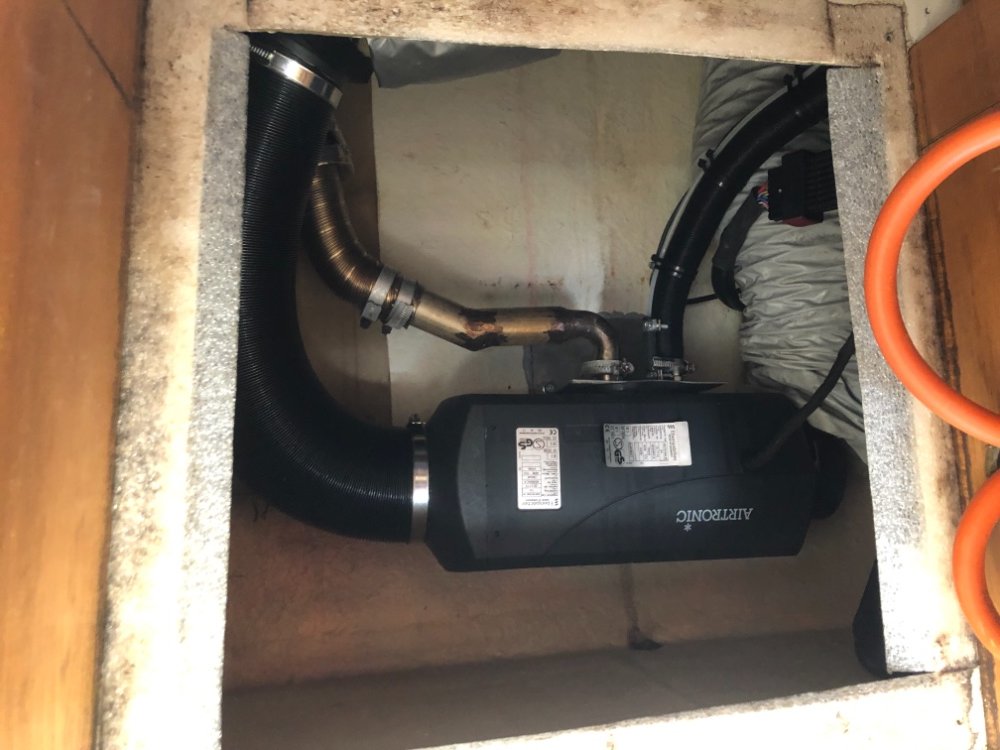

valvolainen Startet 23.Mars.2021 Link til dette innlegget Startet 23.Mars.2021 Min airtronic vil ikke starte skikkelig. Det klikker i pumpen, viften starter, og den jasser seg opp til full fart, med god varme i uttakene. Så går den på full fart i omlag 20sek, før den gradvis stilner hen, og etter og ha senket farten til null over en periode på ytterligere 30 sek, så står viften og sviver litt, men ikke noe klikking fra pumpen. Ingen røyk ut av eksosen er synlig. Det ligger ikke inne noen feilmeldinger, det lå endel der i fjor vår, men resatte den da, og ingen feilmeldinger har kommet tilbake. Den tullet slik i hele fjor sommer også, men jeg trodde det var fordi jeg hadde flyttet hoveduttaket nærmere kontrollenheten slik at den får en falsk følelse av at det er varmt i båten. Dette er det jo da tydeligvis ikke, tempen i kabinen på tiden den gikk økte fra 7 til 10 grader i displayet. (801 kontrollboks) Hvor starter jeg? Sitér dette innlegget Link to post
