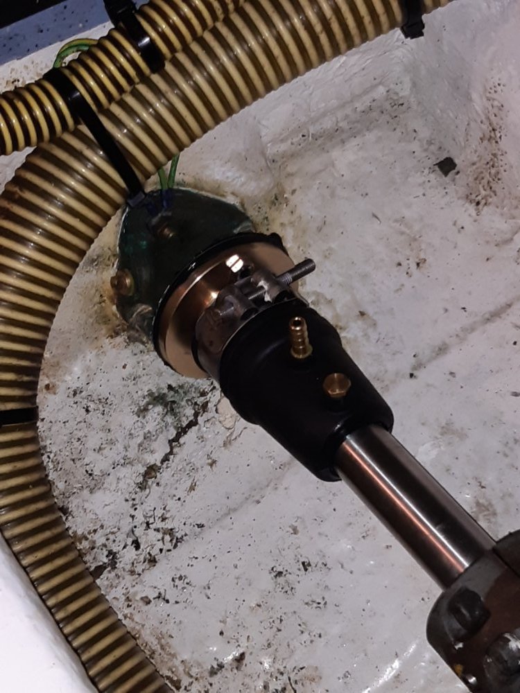

Str på talgpakning til princess 360 fra 1997
nor star 290..
  • 1 måned senere...
Jeg kunne ikke bare snu flangerne der presser på talgpakningerne da de på min kun var 18 mm lange så jeg har fået drejet to nye flanger i tin bronze som så har en længde på 48 mm. Så er der også plads til boltene og pakdåsen kræver 36mm. Så er det bare at fjerne den gamle talgpakning og vand ring og så samle det hele på nyt. Så har jeg iøvrigt flyttet vand tilførslen til dem nye pakdåse..Det hele tog mig to dage.. ganske enkelt og relativ nemt.?
