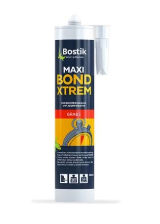

Jannmar Svart 24.Mars.2021 Link til dette innlegget Svart 24.Mars.2021 (redigert) Jeg har montert både treverk og finer mot glassfiber i båten med denne som ble anbefalt av @Komodo Bostik Maxi bond Xtrem Den svarer virkelig til navnet. Sitter ekstremt godt. Og fordelen med denne, i forhold til de 2 du nevner, er at det du limer holder seg på plass, uten å sige, helt til det har herdet. Problemet oppstår om du skal fjerne det du har limt. Da ryker nok enten fineren eller topcoaten, om du ikke får skåret i mellom med en ståltråd e.l. Du får kjøpt Bostik Maxi bond Extrem bl. a hos Byggern. Redigert 24.Mars.2021 av Jannmar (see edit history) Sitér dette innlegget Link to post
Komodo Svart 24.Mars.2021 Link til dette innlegget Svart 24.Mars.2021 Jannmar skrev 2 minutter siden: Jeg har montert både treverk og finer mot glassfiber i båten med denne som ble anbefalt av @Komodo Bostik Maxi bond Xtrem Den svarer virkelig til navnet. Sitter ekstremt godt. Og det du limer sitter på plass med en gang, uten å sige. Ja, den er ganske rå! Nå vil jo også begge de fugemassene @Burns nevner holde i lange baner, men det som er gull med Bostik Xtrem er at den ikke siger når man limer på vertikale flater. Det er utrolig praktisk når man skal lime opp slike braketter for å skru i. Jeg hater å bore nye hull i glassfiberen, spesielt der det er divinycell på innsiden, så jeg bruker alltid slike små finerplater for å montere utstyr. Bruker man tec7 og sika må man da stemple fast biten til den har herdet, det slipper man altså med Bostiken. Sitér dette innlegget Draco 20 blir jolle Skroggjennomføringer og materialkvalitet DIY Badeplattform DIY Anker i syrefast Link to post

Grand Banks jr Svart 24.Mars.2021 Link til dette innlegget Svart 24.Mars.2021 Jeg har brukt Tec7 også utvendig for å lime fast en bit 2x4" som jeg har skrudd ekkoloddgiveren i. Har holdt i 2 år i alle fall. Planende båt og mye bølger. @Komodo, den Bostik massen, tåler den også saltvann? I så tilfelle er det jo gull hvis den ikke siger ? Sitér dette innlegget Fiskebåten: Shetland 498 - min 16" "speed sjark" - 60 HK Evinrude VRO (deaktivert VRO) Turbåten: Neptim 8000, VP TMD40A TAMD41B Link to post
Komodo Svart 24.Mars.2021 Link til dette innlegget Svart 24.Mars.2021 Grand Banks jr skrev 9 minutter siden: @Komodo, den Bostik massen, tåler den også saltvann? I så tilfelle er det jo gull hvis den ikke siger ? Ja, ikke noe problem. Alle disse har omtrent samme kjemien, men ekstremen er tykkere slik at den ikke siger. Sitér dette innlegget Draco 20 blir jolle Skroggjennomføringer og materialkvalitet DIY Badeplattform DIY Anker i syrefast Link to post
