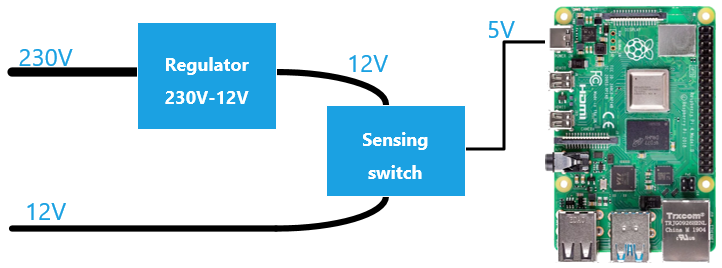

I mitt hode er dette en bedre løsning enn noe "leamikk" som skal koble inn og ut to forskjellige strømkilder, med de potensielle feilkilder det kan gi. Hvis RPien får et øyeblikk uten 230V og 12V i det byttet finner sted så vil den vel dø og deretter våkne igjen, med den risikoen for korrupt SD-kort (eller USB-disk) det gir.
Jeg ville i hvert fall regulert ned 230V til 12V og så senset på 12V, så du kun trenger å switche mellom to 12V-kilder og ikke én på 230V og én på 12V:
Innbiller meg at det kan bli enklere sånn. Men jeg er som nevnt ingen ekspert på dette, jeg bare synser.

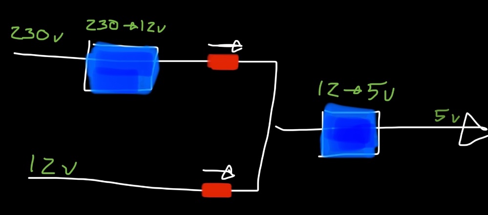

Ny tanke:
Reguler ned fra 230V til 12V (venstre blå firkant), og koble både denne og 12V fra batteriet direkte på en 12-5V regulator, men med en eller annen diode (rød) på begge de to 12V så det ikke går strøm «tilbake» på disse to. Begge kan dermed stå med spenning inn mot 12->5V regulatoren samtidig. Hvis én kilde faller fra så fortsetter den andre kilden å levere.
Sørg for at 12->5V regulatoren takler inn-spenning fra f.eks. 6->24V, så gjør det ikke noe om batteriladeren kobler inn og ut med påfølgende variasjon i spenningen. Du slipper å ha sensorer som detekterer frafall og deretter switcher, for så lenge begge kilder er regulert ned til  omtrent 12V kan begge stå koblet til samtidig.
Her må gjerne en strømekspert hoppe inn og vurdere min teori! Jeg repeterer at jeg er en legmann som synser, ikke en ekspert, så jeg tar gjerne korrigering til min skisse.

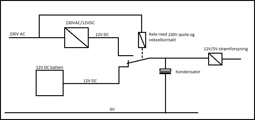

Annen måte å gjøre det på er med bruk av rele.
Velger du lavspenning-rele og adapter på 230V-siden må finne en adapeter uten kondensator på utgangen da dette vil holde releet trukket etter at 230V har falt ut.
Kondensator må være så stor at den holder liv i 5V utstyret mens rele skifter over.
Kondensator kan også plasseres etter 12/5V strømforsyning.
Kondensator-størrelse blir avhengig av hvor mye strøm du trekker av 5V, tenker ca. 470 - 1000 uF bør være passe.
Diodekoblingen til @Popeye70 er enklere og nærmest "skuddsikker". Den høyeste spenningen av de to, fra 230V/12V eller 12DC kilde vil forsyne 12V/5V omformer til en hver tid. Ingen "leamikk" som kan skape problemer.

Flott gutter. Dette er like mye for å lære meg det som det er av praktisk bruk. Diodene og alle omformerne har jeg. Må vel kanskje bare prøve det men vil ikke nå 12-5v omformeren trekke strøm fra begge kildene? Eller er det noe jeg ikke ser..
Ingenting av dette haster siden det mest er lek :smiley:
Den vil i praksis trekke fra den som til enhver tid ‘presenterer’ høyest spenning om begge er tilgjengelige. Men ville ikke tro at det er et problem.
Aha, så det er bare å gi primærkilden høyere spenning. Flott!

Har nå fått den hjelpa jeg trengte, og som jeg skrev tidligere så er dette mest lek. Ikke noe problem å ha den bare på 12V, men om vinteren kan det være greit å ha det på 230V. Blir vel til å være borte lange perioder om vinteren så da kan det være greit å ha det rett på 230V’en. Om jeg ikke har det, og landstrømmen blir borte samtidig som jeg er borte, så vil jeg ha et problem om det står tilkoblet båtens anlegg. Da er plutselig batteriene defekte.
Har alt jeg trenger foruten det 12V releet med 230V spole, men det fikser jeg fort. Kondensatorene og diodene har jeg allerede liggende.
