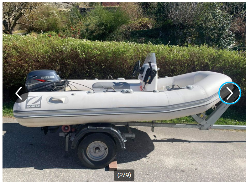

Jeg har en Zodiac 340 YL (Bilde under). Og jeg er veldig opptatt av topphastighet osv. og prøver å få høyest fart.. Båten gjør sirka 22knop når den hadde 15hk med Propellen jeg har idag. Den kommer lett opp i plan. Jeg har kjøpt ny forgasser (så motoren blir 20hk) og vurderer sterkt å kjøpe ny propell. Da er spørsmålet, hvordan propell burde jeg ha? Hovedfokuset er topphastighet.
Litt info.
Propell idag: 9-1/4"D x 10"P / 9-1/4 x 10.
Yamaha 9.9 Sport 20hk.
Båten er 11 fot lang.
For å få utbytte av motoroppgraderingen fra 9 til 20hk så må du ihvertfall ha en tomme større propell før du kan kalle det en 20 hk, vil antageligvis "spinne" den du har nå. hvilken type for størst fart vet jeg ikke, men regner med at du vet at propell kun med tanke på maks fart gjør at du antagelig vil slite med å komme opp i plan med ekstra last.

Ja, jeg er ganske sikker på at den kommer til å "spinne" ettersom at det skjedde på den andre 20hk ribben min. Jeg pleier aldri å ha båten lastet egentlig. Ja det vet jeg. Men jeg lurer på om noen har et par forslag eller erfaringer på hvordan propell jeg burde ha. Jeg tenker en aluminiumspropell men er usikker på størrelse.
