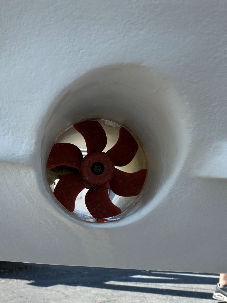

Jeg ønsker å lage en større radie på tunellen til baugpropellen for å øke effekten. Jeg har sett tester som viser at man kan øke effekten med 10kg dersom radie er rett.
Ettersom jeg er usikker på hvor mye gods det er rundt tunellen tenker jeg å legge på noe rundt åpningen slik at radien blir større.
Radie i dag er nok rundt 5mm, men med en tunell på 150mm bør denne være på 15mm.
Ønsker innspill på løsningen og hva jeg event kan bruke av produkter for å lage denne enklest mulig.
Jeg har ikke så lyst å slipe ned til glassfiberen og støpe, men kanskje heller pusse ned gjennom bunnstoff og sparkle en radie rundt. Ser ikke for meg at dette punktet blir utsatt mye krefter da tunellen er over vann når jeg ligger i plan.

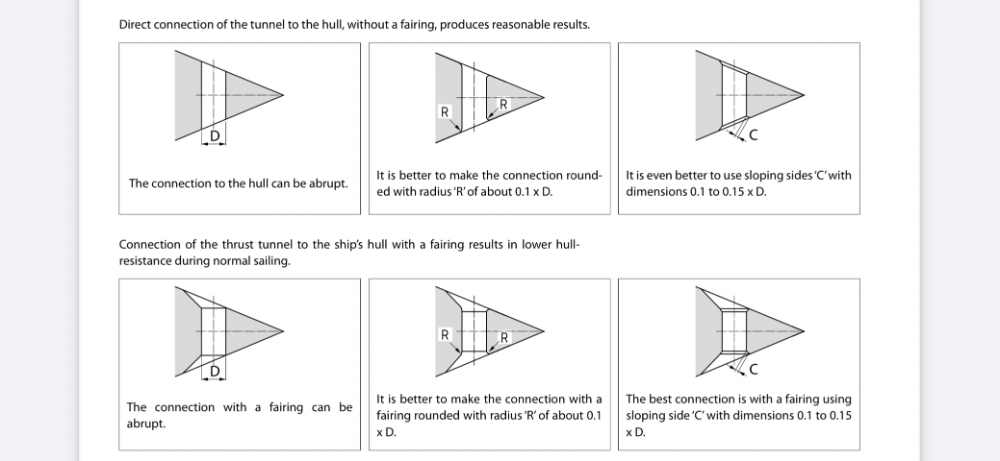

Det står nok ikke der at skarp kant er bedre enn radie. :saint:
Pussig nok står det at skrå kant er best. Men uansett vet vi jo at skarpe kanter skaper turbulens.
Og en radie er sterkere enn skarpe kanter.

Dersom tunnelen er veldig kort kan en radie nederst trolig øke "kortslutningen" av vannstrømmen, slik at thrusteren mister litt av effekten. I mitt hode vil det da kunne være bedre med en liten spoiler i nederste del av tunnelen for å styre vannstrømmen noe opp.
Rett meg gjerne om noen mener dette er feil måte å tenke på...?
