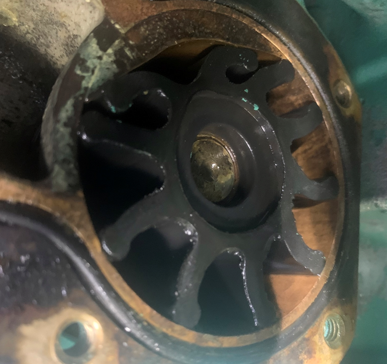

R.O Startet 29.Mars.2021 Link til dette innlegget Startet 29.Mars.2021 Dette er en D4, og Volvo sier 2år. Jeg byttet i fjor, og den så fin ut, så jeg tenkte å la den gå en sesong til. På en annen side har det vært kaldt i vinter, da har den stått slik lenge i minusgrader... Overkill å bytte hvert år, eller en grei forsikring? Når VP sier 2år så har de vel tatt høyde for at den overvintrer i impellerhuset, ikke tas ut å lagres inne... Sitér dette innlegget Link to post

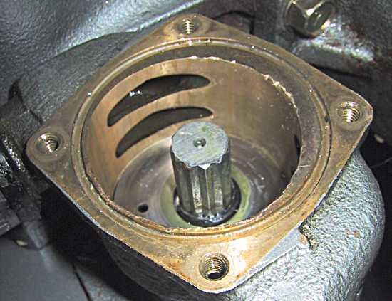

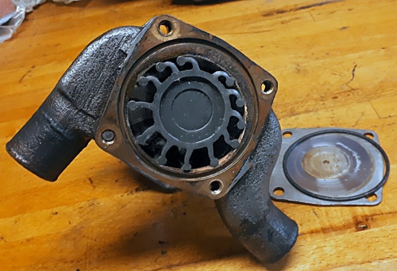

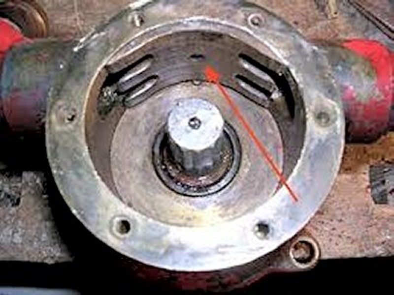

Lars H. Svart 30.Mars.2021 Link til dette innlegget Svart 30.Mars.2021 Hvor lenge impelleren varer, bortsett fra gummikvalitet og driftstimer, er nok også avhengig av hvordan selve impellerhuset er bygget. Huset i min Yanmar 4JHE er ovalt. Mange andre hus har en fastskrudd kam som jeg vil anta sliter mye mer på selve impellergummien. Jeg har hatt båten siden 1987 og aldri opplevet en ødelagt impeller. Den er kun byttet ifb. andre oppgaver og hver impeller har sittet i 600 - 1000 timer. Yanmar anbefaler forøvrig 600 timer. Her impellerhus med løs kam, som jeg også har hørt har løsnet. Her impellerhuset på min Yanmar. Som en ser, er åpningen for impelleren oval. Sitér dette innlegget Lars H. Helgesen, "Kapteinen" på Trudelutt (Saga27) med hjemmehavn i Son, Oslofjorden Nettsteder jeg drifter: trudelutt.com oljepionerene.no Sagaforumet Webkameraer i gjestehavner Sverige https://trudelutt.com/webcams/ Som Paschuan i Soten sa på 1920-tallet: Ja, inte är jag mätt, men törstig är jag. Link to post
Gabi Svart 30.Mars.2021 Link til dette innlegget Svart 30.Mars.2021 Helt enig med Lars her. På den KAMD43P motoren jeg hadde i Balticen så det ut som impelleren fikk kraftig påkjenning pga en veldig utstikkende del i impeller huset. Sitér dette innlegget YouTube: @Northernwake Link to post
Lars H. Svart 30.Mars.2021 Link til dette innlegget Svart 30.Mars.2021 Her et annet bilde av impellerhuset mitt. Sitér dette innlegget Lars H. Helgesen, "Kapteinen" på Trudelutt (Saga27) med hjemmehavn i Son, Oslofjorden Nettsteder jeg drifter: trudelutt.com oljepionerene.no Sagaforumet Webkameraer i gjestehavner Sverige https://trudelutt.com/webcams/ Som Paschuan i Soten sa på 1920-tallet: Ja, inte är jag mätt, men törstig är jag. Link to post
cmb Svart 30.Mars.2021 Link til dette innlegget Svart 30.Mars.2021 Lars H er inne på noe som er mere viktig enn bare gummi på impeller. Pumpehuset blir slitt det også. Noen ganger er det så slitt at det får skarpe kanter som gnager ny impeller i stykker på noen få omdreininger. Er ingen fasit på slitasje, men grundig innspeksjon er nødvendig. Så sjekk hvert år er bra. Sjekk hvert 2 år...tja Mvh Cmb Sitér dette innlegget Link to post
