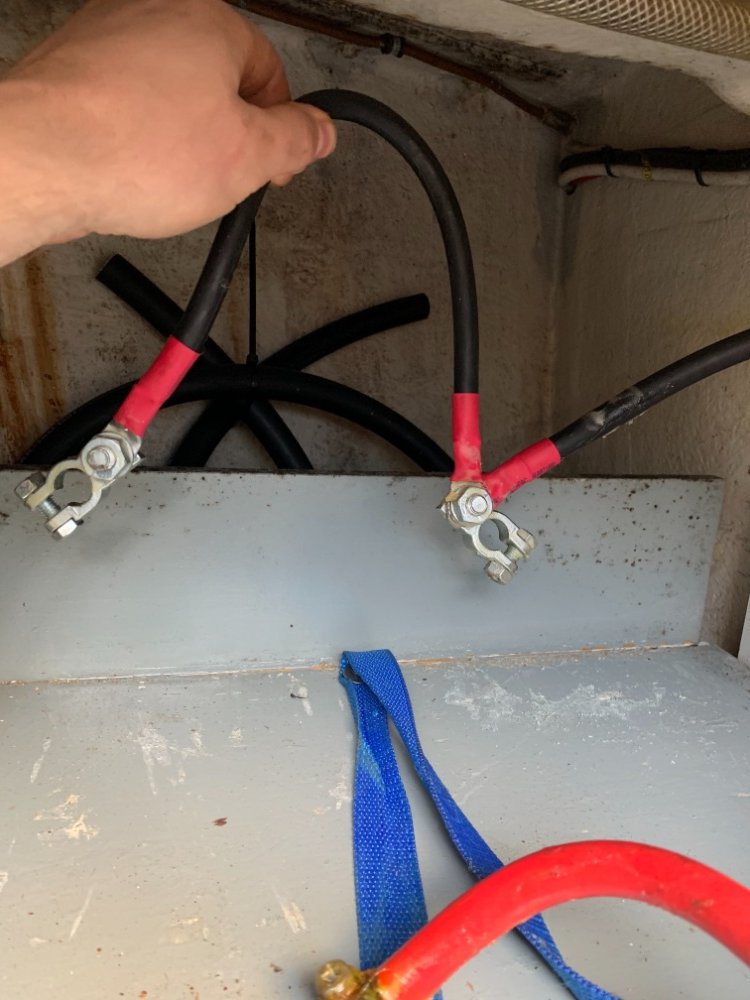

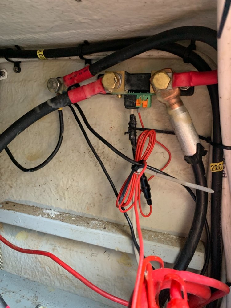

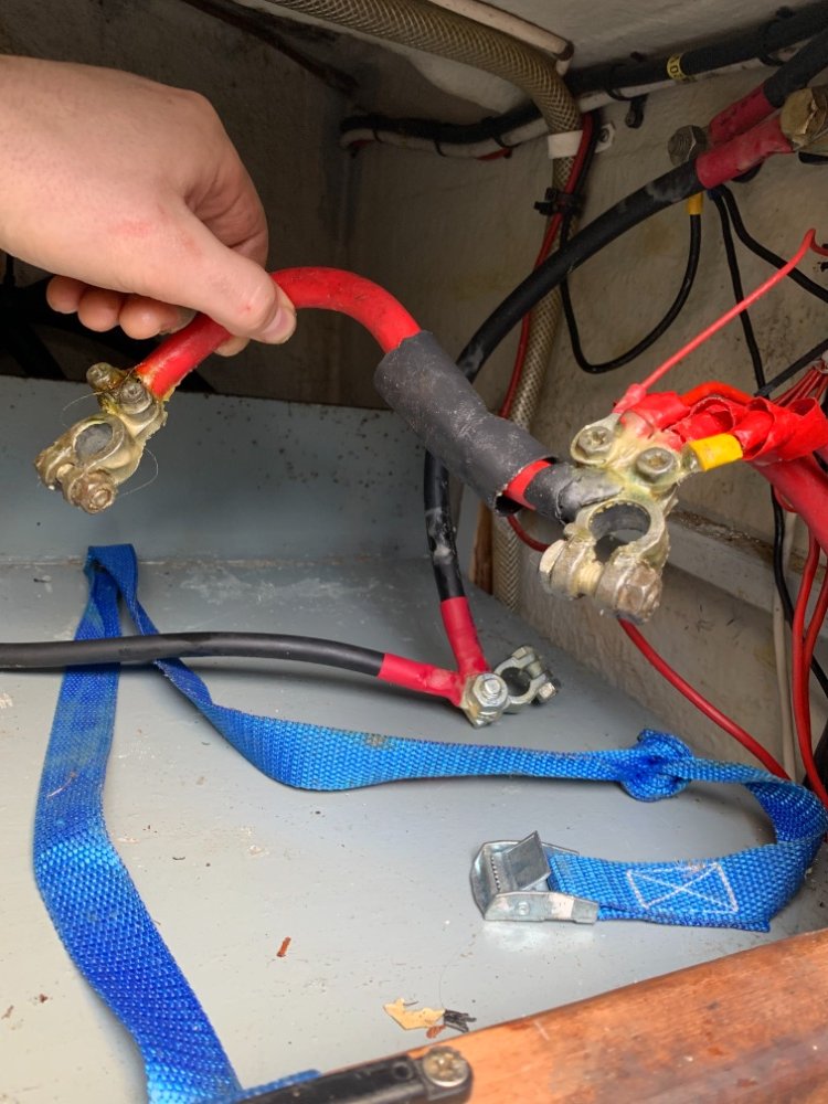

seilfred Startet 30.Mars.2021 Link til dette innlegget Startet 30.Mars.2021 (redigert) Så var det min tur å få trøbbel med batteriene. har nettopp installert en Victron batteri-overvåker for å ha bedre oversikt over forbruk etc. Jeg er temmelig sikker på at jeg har koblet alt rett. All minus via shunt. Jeg har to forbruksbatterier fra Biltema som jeg ikke vet eksakt alder på, men ca 6 år gamle. Forrige eier kjøpte dem og de var relativt nye da jeg overtok. Begge er på 162 ah. Dro ned til båten noen nå noen dager etter å ha installert victron, og ser at spenningen er 11.30v. Merkelig nok viser victron 100%. Jeg kobler batteriene fra og måler 11.04v volt på det ene og 12.36v på det andre. Hva kan være galt her? plussiden: all minus via shunt: og minus til batterier: jeg behøver å bekrefte at det ikke er noe riv ruskende galt i opplegget her før jeg evt kjøper nye batterier. Er det en smart måte jeg kan teste det på? begge batteriene viser forresten grønt på tilstands-indikatoren.. Redigert 30.Mars.2021 av seilfred (see edit history) Sitér dette innlegget Jeg vet ikke hvorfor min båt lekker, men en dag kommer jeg til bunns i problemet! Link to post
