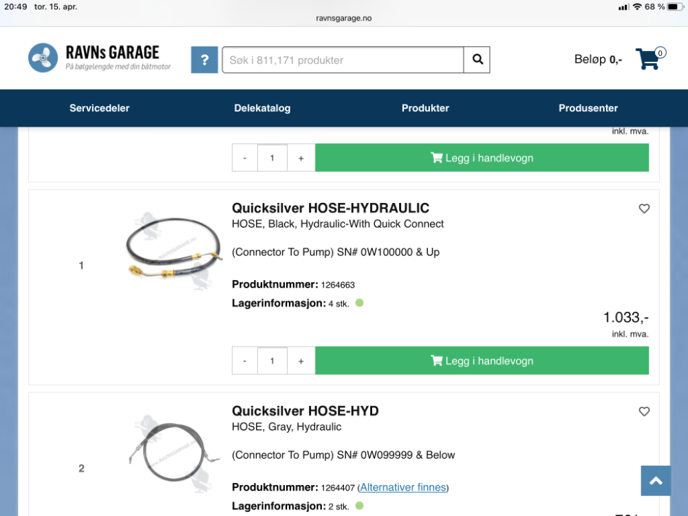

Ja det kan fort være lit jobb og skifte dette, det er trangt bak motoren der slangene skal ut og inn.

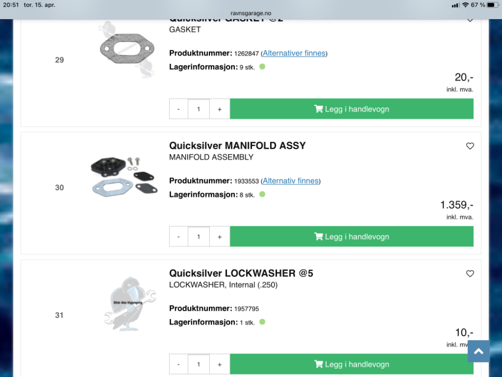

Delene finner du på https://www.ravnsgarage.no/delekatalog, sjekk delenr opp mot serienr på drevet ditt.
En ting du må være oppmerksom på er at vist du har merkatode på denne instalasjonen så går dette igjennom platen som slangene er montert i og det kan være en utfordring og få dette ifraverandre uten og ødelegge dette.
