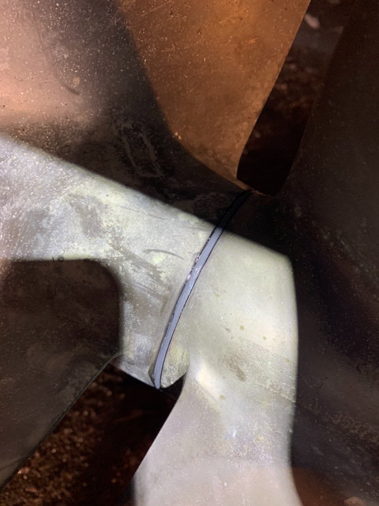

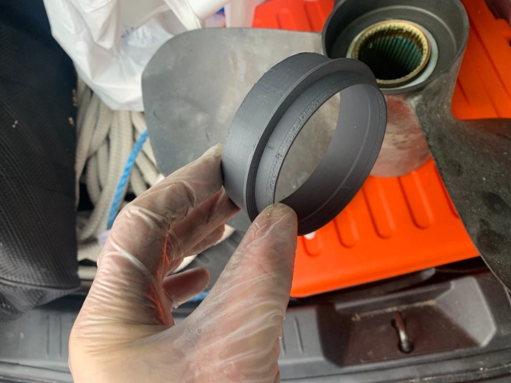

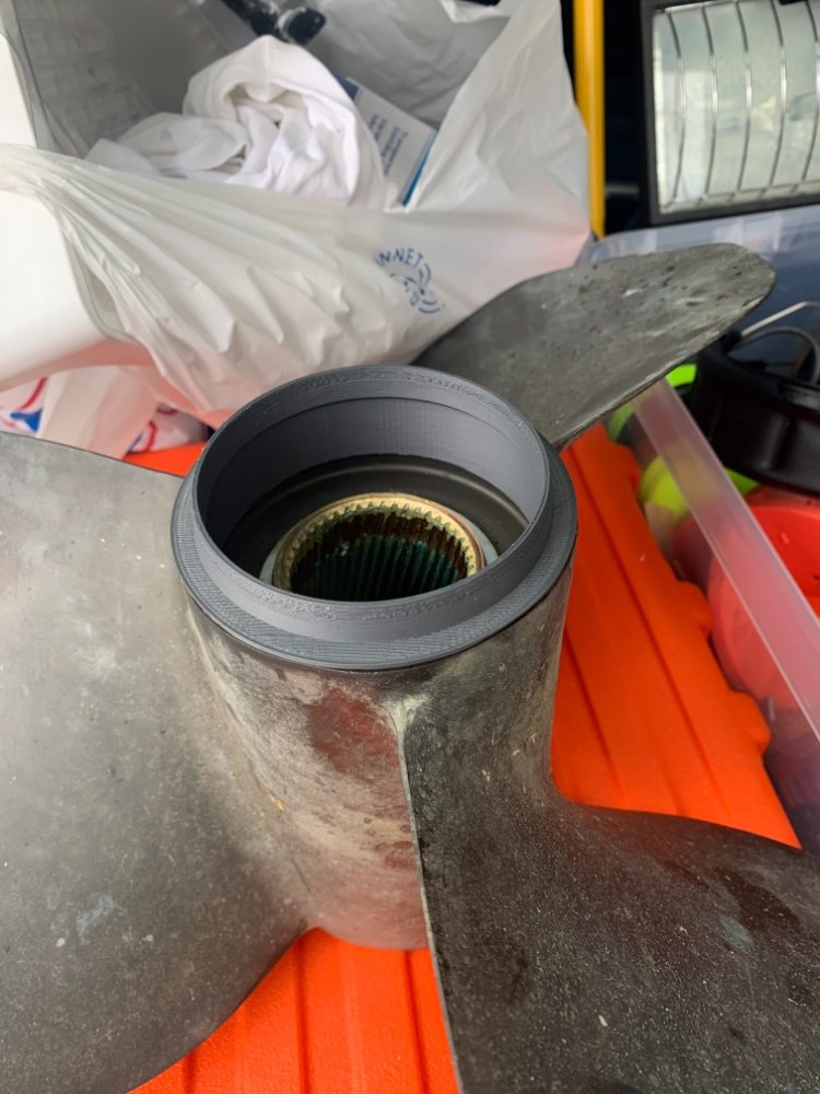

R.O Startet 30.Mars.2021 Link til dette innlegget Startet 30.Mars.2021 Fikk omsider montert denne, noe Windrace i Arendal 3D printer og som jeg fikk ifb med propellservice i fjor. At en fiskeline eller annet småtau lett kan komme mellom propellene og ta simringene, med påfølgende vann i oljen, må være det svakaste punktet på disse drevene. Hvor god beskyttelse dette gir er vel usikkert, men verdt et forsøk... Sitér dette innlegget Link to post
Viknes 1080 Svart 31.Mars.2021 Link til dette innlegget Svart 31.Mars.2021 Hei, har gjort noe tilsvarende da jeg hadde vann i oljen i tre sesonger. Det viste seg det var martaum som var synderen. Etter jeg monterte nylon hylse mellom propellene , var problemet løst. Har ikke hatt vann i oljen etter det. Sitér dette innlegget Link to post
R.O Svart 31.Mars.2021 Emnestarter Link til dette innlegget Svart 31.Mars.2021 Viksund310 skrev 1 time siden: Hei, har gjort noe tilsvarende da jeg hadde vann i oljen i tre sesonger. Det viste seg det var martaum som var synderen. Etter jeg monterte nylon hylse mellom propellene , var problemet løst. Har ikke hatt vann i oljen etter det. Godt å høre. Jeg håper dette gir god beskyttelse. Det er opplagt at tau vil legge seg på hylsa, og ikke komme ned til akselen, det som er spørsmålet er hvor mye hylsa tåler. Den vil helt sikkert ryke en fiskeline, men vil et 8mm tau dra seg gjennom, eller vil det også ryke...? Her burde VP ha kommet opp med en løsning for lenge siden, en fast flens på den ene propellen vill løst dette.. Sitér dette innlegget Link to post
