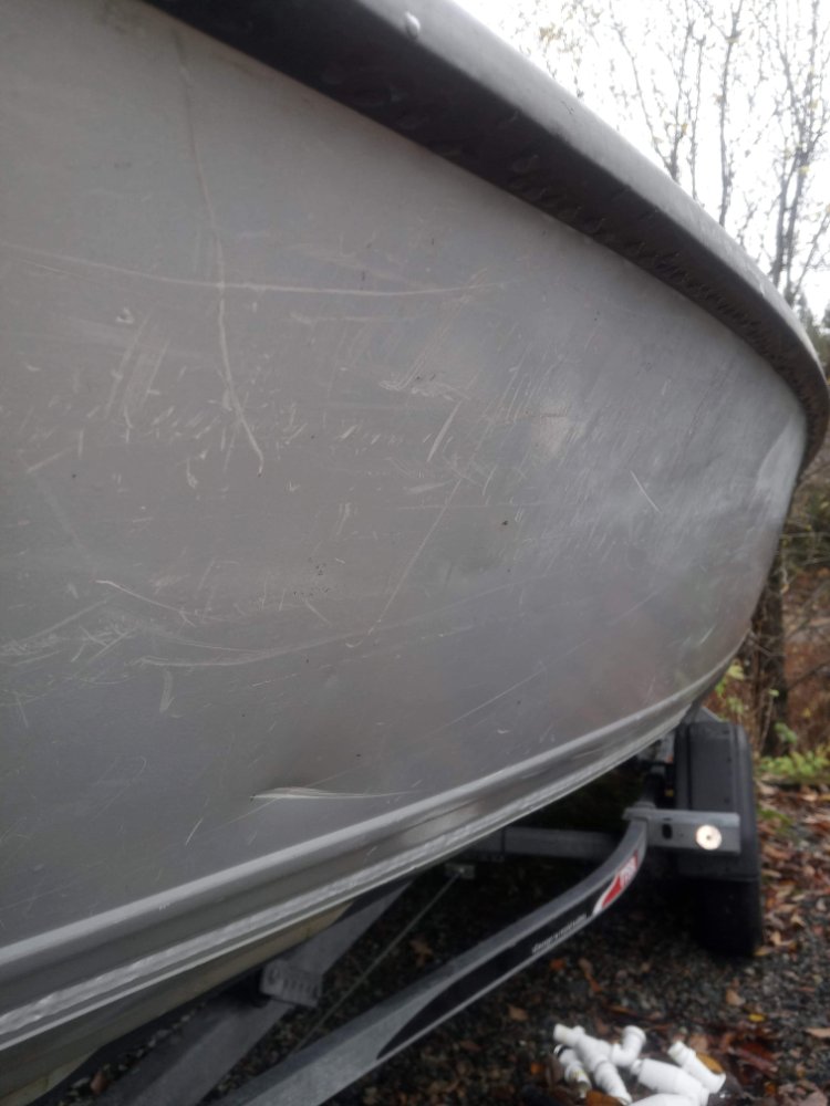

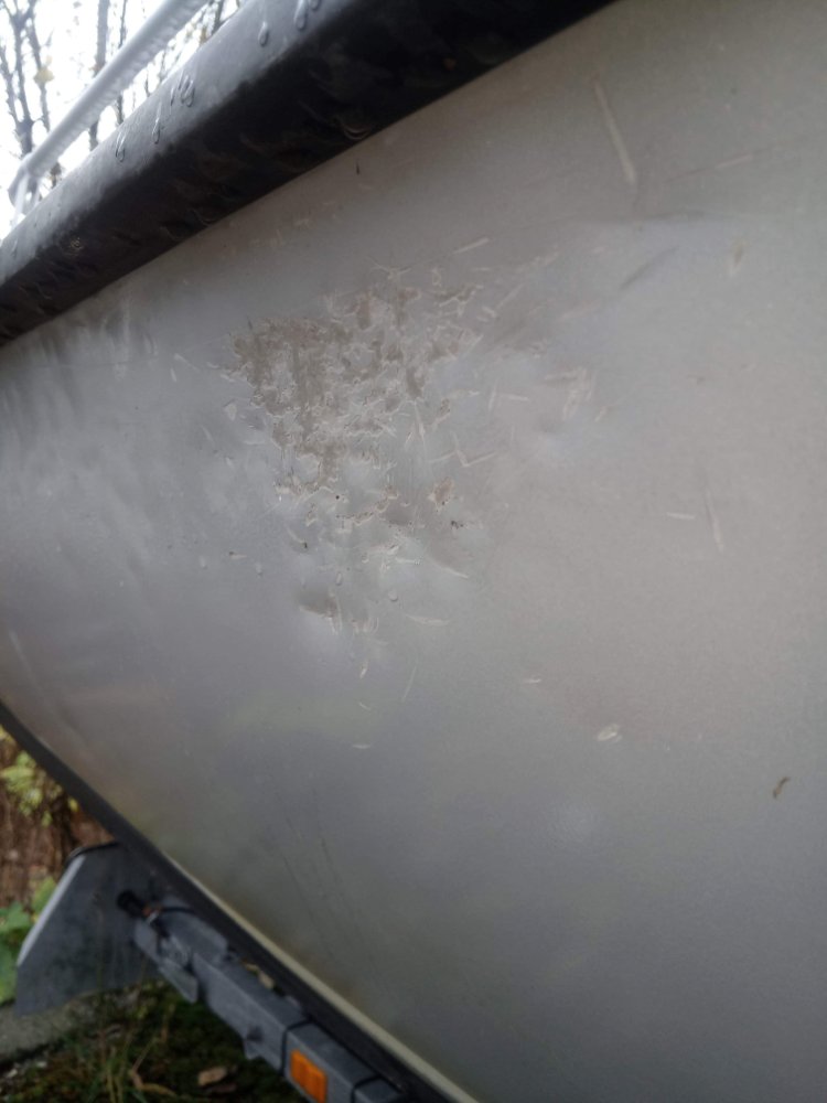

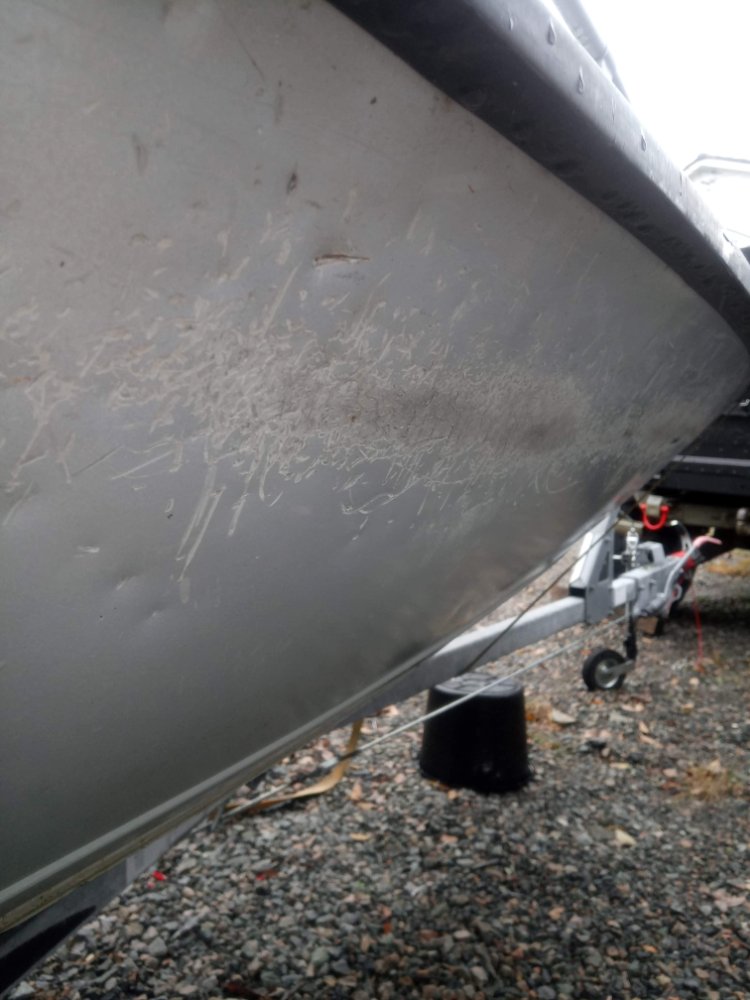

Har ein lite teknologisk anlagt kompis med ein Buster L som har ein del småbulkar og riper i skroget som han ønsker å få orden på. Båten er tett, men i følge han er det "flaut" med ein båt med bruksmerker....
Han vurderar enten epoxy eller kjemisk metall, men vil ikkje prøve seg på noko som ikkje held over tid.
Kva erfaringar og anbefalingar har folket her inne med sånt?

Buster er aluminiums båt... Ikke en glass fiber båt. Er nok litt verre å reparere dette. Riktig varme og presse ut bulkene er en mulighet. Men man bør vite hva man driver med. Finnes også forskjellige filler for aluminium. Eventuelt sveise i skraper, slipe og polere. Men dette er en jobb som krever en del kunnskap for å få det til å bli pent og holdbart.  :saint:
Hardlodding er jo litt som sveising da, man smelter ikke metallgodset men loddemetallet som har noe lavere smeltetemperatur. Dette smelter seg fast til godset og det er ikke som lim som kan løsne igjen hvis det er gjort skikkelig. Det blir sammenføyet til ett stykke metall, som består av to litt forskjellige metaller.
Men å sparkle opp og lakke en aluminiums båt...
og så steker solen, og så kom nattefrosten, og så kjørte man 25 knop i solgangsbrisen.
Kanskje er det noen som har gjort det og kan vise til at det har holdt seg like fint i mangen år, eller kanskje ikke.
