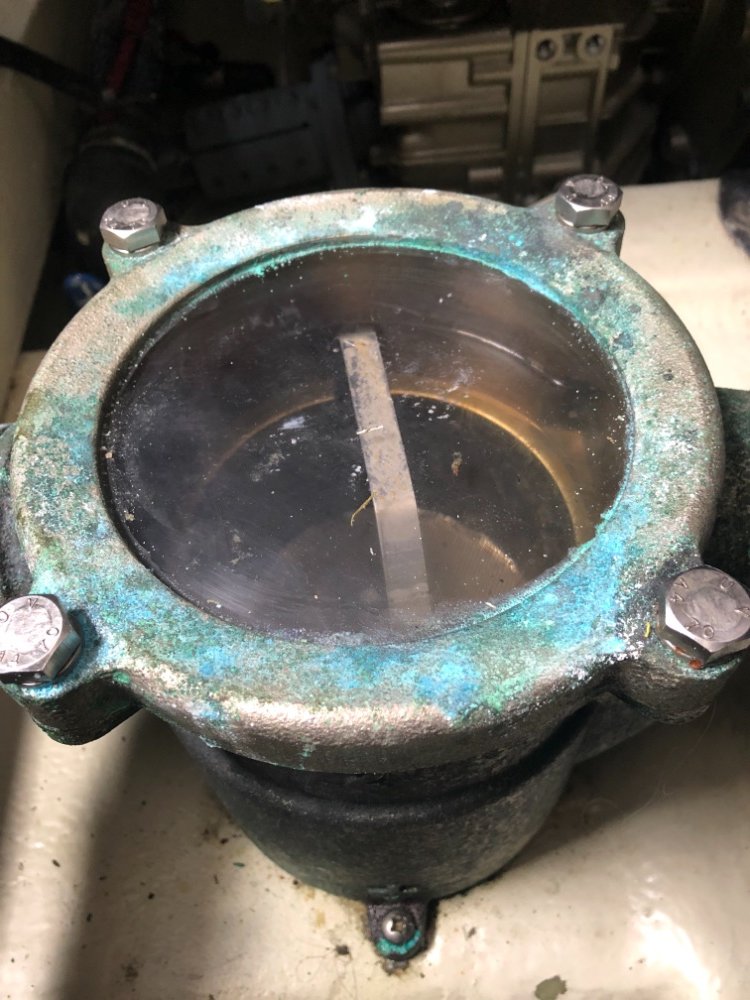

Captain A Startet 2.April.2021 Link til dette innlegget Startet 2.April.2021 Sjøvannsfiltere er jo snart like grønn som Volvoene noen som har ein idea ka dette kommer av ? Er dette tegn på alvorlig tæring av filter hus ? Har dobbelt installasjon og begge filter hus ser like an ut Sitér dette innlegget Link to post
Mix Svart 2.April.2021 Link til dette innlegget Svart 2.April.2021 Puss/vask det reint, er nok bare blitt utsatt for litt irr pga. sjøvannssøl. Sitér dette innlegget Link to post
Brigg Svart 2.April.2021 Link til dette innlegget Svart 2.April.2021 Jeg har samme filter som ser likedan ut. Jeg har ikke bekymret meg for dette, før jeg leste denne tråden ? Vil det være noe poeng å bonde sjøvannsfilteret til utvendig sink mon tro? Sitér dette innlegget Viksund 340 St. Cruz: Tre-roms fritidsbolig med to terasser og fleksibel beliggenhet. 2009 - 0000: Viksund 340 St.Cruz Fly m/VP D6-370/HS80AE 2003 - 2009: Halco 29 Offshore Fly m/VP 41B/290DP Link to post
Ida Marie III Svart 2.April.2021 Link til dette innlegget Svart 2.April.2021 Brigg skrev 11 minutter siden: Jeg har samme filter som ser likedan ut. Jeg har ikke bekymret meg for dette, før jeg leste denne tråden ? Vil det være noe poeng å bonde sjøvannsfilteret til utvendig sink mon tro? Mine sjøvannsfiltre er bondet til Zinken på akterspeilet...dette er originalt fra fabrikken... Sitér dette innlegget Link to post
Mix Svart 2.April.2021 Link til dette innlegget Svart 2.April.2021 Bondet hos meg også, ingen tæring men grønnt irr er det litt av. Bryr meg ikke. Sitér dette innlegget Link to post
bellen Svart 2.April.2021 Link til dette innlegget Svart 2.April.2021 Det er nok bare fuktighet som har forårsaket dette. Helt vanlig med kondens på filteret spesielt når sjøtemperaturen er lav. Sitér dette innlegget Link to post
Captain A Svart 2.April.2021 Emnestarter Link til dette innlegget Svart 2.April.2021 (redigert) Er ikkje det kosmetisk eg bryr meg om tenker på vist det er noe tæring som foregår og plutselig heile filter hus kollapser Ser enkelte båter på Finn er like fin etter x antall år og noen ser ut som mine For info så et dette ein 2014 mod som blir brukt heile året. Er jordet det meste her ombord men filter er ikkje tilkoblet noe såvidt eg kan sjå Redigert 2.April.2021 av Captain A (see edit history) Sitér dette innlegget Link to post

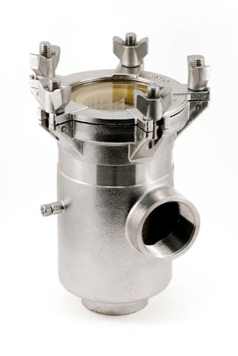

Gullfisk Svart 3.April.2021 Link til dette innlegget Svart 3.April.2021 Gjør vel ikke så mye, bortsett fra at det er stygt. Valgte derfor syrefast fra Arctic Steel, forøvrig også bondet. Sitér dette innlegget Link to post

oberst1 Svart 3.April.2021 Link til dette innlegget Svart 3.April.2021 Mener disse sjøvannsfiltrene er forniklede bronse-hus, men syrefast 316 innside. Opplevd selv økt irr slik @bellen forklarer over. Bare å vaske/pusse med f.eks CRC e.l. Sitér dette innlegget Link to post

Captain A Svart 3.April.2021 Emnestarter Link til dette innlegget Svart 3.April.2021 Får knikke litt på dei da så blir det vel bra. Ledning til utvendig sink går rett forbi filter hus, så det er kjapt gjort og bonde dei vist det er og anbefale ? Sitér dette innlegget Link to post
