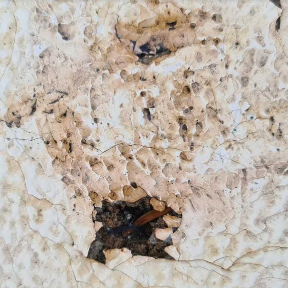

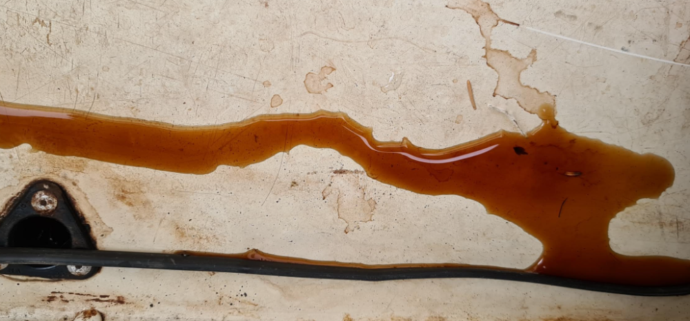

Gungne Startet 3.April.2021 Link til dette innlegget Startet 3.April.2021 Hei! Jeg har kjøpt en Hansvik 18 Combi som er en del år gammel. Båten er i utrolig god stand til å være midt i 30-årene, men den har noen skavanker som må rettes opp. Aller først er sprekk i den største luken på dekk. Sprekk er vel kanskje feil, det er et hull midt på luka, trolig pga langvarig belastning. Når det regner ute, så kommer det mørkebrunt vann ned i rommet under. Jeg ser at det er en rekke små sprekker i coating på undersiden. Så det er egentlig lite tvil om hva som er problemet. Men noen spørsmål før jeg sløyer luka. Noen som har fikset opp slike tidligere, og som kan gi noen små tips? Jeg regner med at det er finér eller noe annet inne i kjernen av luka. Noen som vet..? Noen som har gode forslag til hvordan lage ny overflate med antiskli? Den som er nå er skikkelig grov. Det gir godt feste, men er noe jævelskap å holde rent. PS: Dette blir mitt aller første arbeid med glassfiber. Er relativt nevenyttig og praktisk av meg, så regner ikke med at det blir noe problem. Det blir moro å lære seg noe nytt. Sitér dette innlegget Link to post

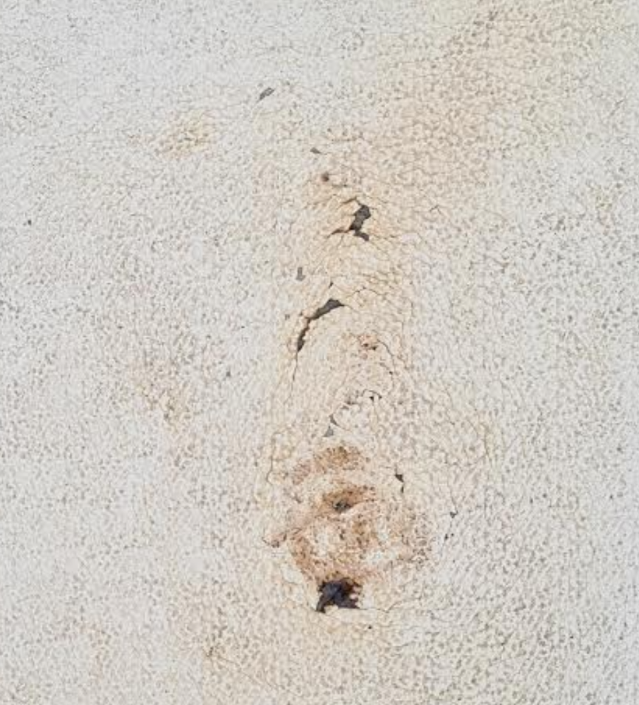

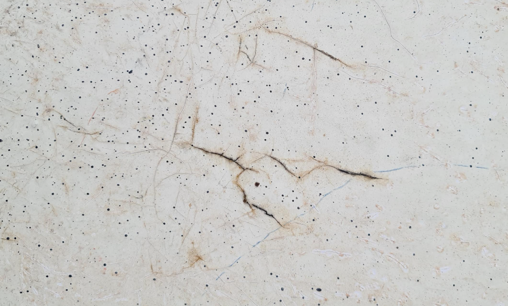

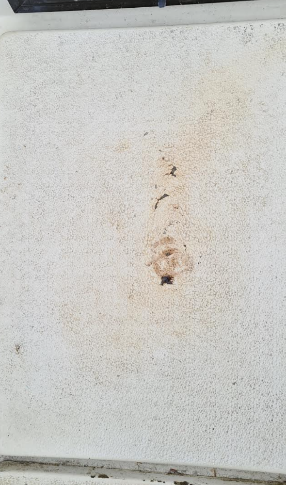

Gungne Svart 3.April.2021 Emnestarter Link til dette innlegget Svart 3.April.2021 Sånn, da har jeg fått knipset noen bilder. Bilde av hele luka. På dette bildet vises skadene litt bedre Nærbilde av det største hullet. Sprekker i undersiden av luken Farge på vannet som trenger gjennom. Sitér dette innlegget Link to post

alf-inge Svart 5.April.2021 Link til dette innlegget Svart 5.April.2021 (redigert) Reparasjon av gammelt og ukjent kan sjelden gjøres med oppskrift av typen du skisserer. Det kommer an på hva du treffer på når du begynner å grave. Først må du få oversikt over skaden. Det gjør man ved å slipe/skjære bort alt skadd glassfiberlaminat. Så må du sjekke hvor ødelagt kjernematerialet er og erstatte det med friskt materiale. Det er mulig du må fjerne mer glassfiberlaminat for å komme til alt skadd kjernemateriale. Synes jeg ser noe som kan se ut som treverk i bunnen av skaden på bildet fra oversiden. Det er muligens kryssfiner eller noe lignende. Du må fjerne nok glassfiberlaminat til å kunne bytte ut alt som er råttent, og la det stå åpent til alt treverk (eller kjernemateriale av annet materiale) er tørt. Deretter kan du støpe over med glassfiber og polyester. Det er mange tråder her inne som beskriver hvordan du gjør det, f.eks. denne relativt ferske tråden: Redigert 5.April.2021 av alf-inge (see edit history) Sitér dette innlegget Link to post
Jannmar Svart 5.April.2021 Link til dette innlegget Svart 5.April.2021 (redigert) Gungne skrev On 3.4.2021 at 10.52: Jeg regner med at det er finér eller noe annet inne i kjernen av luka. Noen som vet..? Kjør en kniv ned i det største hullet du viser på bildet, vri den rundt og dra opp litt materiale, så får du det helt korrekte svaret. (Om du ødelegger noen cm av laminatet rundt hullet så spiller det ingen rolle. Dette må fikses uansett). Er det treverk, så pirk/skrap med kniven i hullet, så ser du lett om det eventuelt er kryssfinèr. Redigert 5.April.2021 av Jannmar (see edit history) Sitér dette innlegget Link to post
