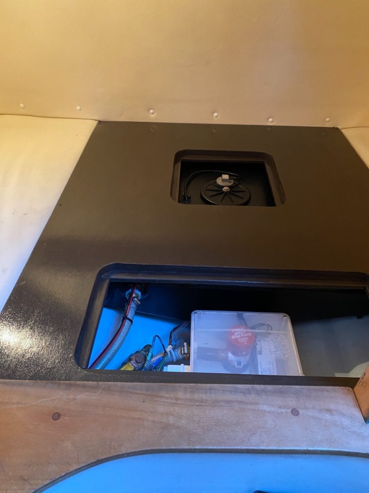

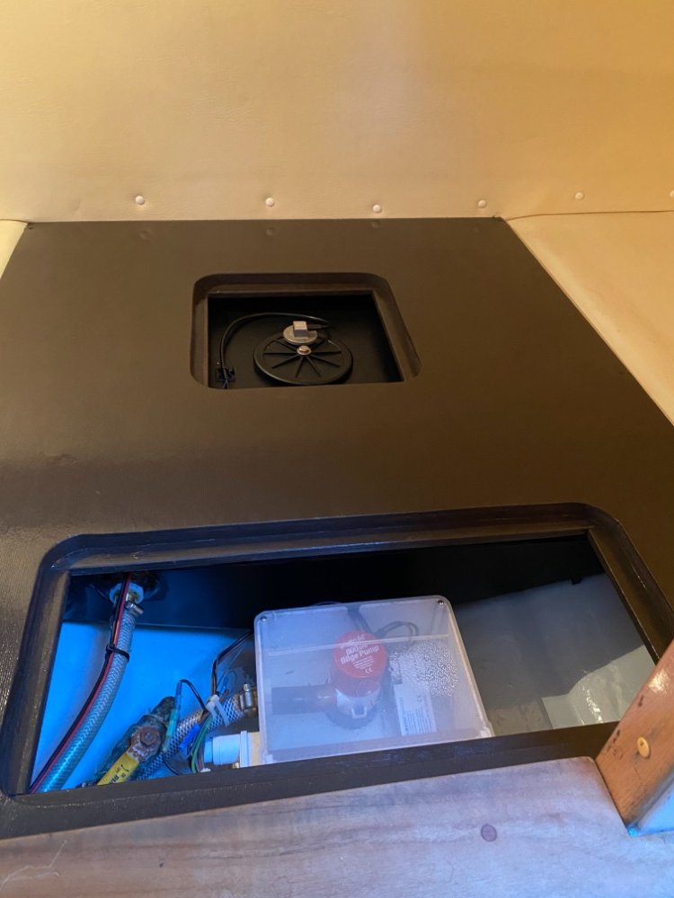

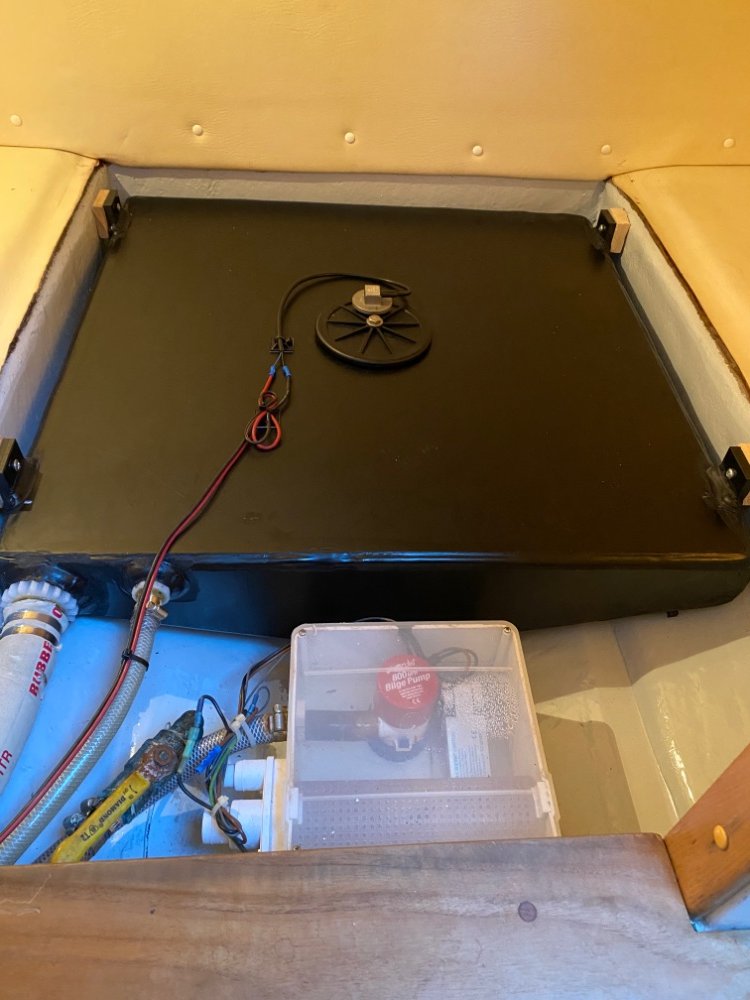

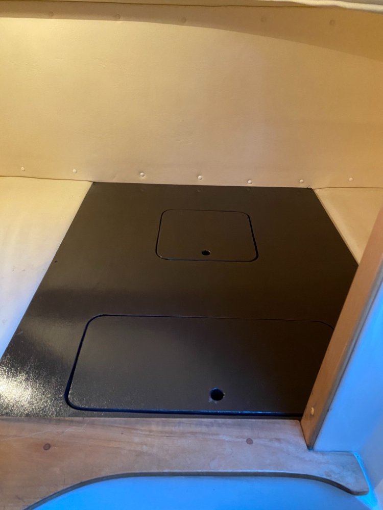

Tiden går jaggu fort ? grunnet en særdeles travel hverdag for tiden tok det tid før jeg fikk dette på plass. Måtte outsource jobben med platen til min far, som tok oppgaven på største alvor. Vasket først med en sterkt blandet klorinløsning, for så å pusse ned og deretter to strøk Shipolin. Veldig fornøyd med resultatet og lukten er helt borte. Legger ved noen bilder, også ett som viser ny septiktank der den gamle var på siste verset med mange plasser hvor det piplet ut gjennom tæret aluminium. Nå ser vi fram til en luktfri sommer i båten ??

den slangen du har stripset kabelen til nivåmåleren på; kan det være luftingen til septiken? Den bør du bytte til skikkelig septikslangekvalitet med en gang; den kommer GARANTERT til å være en kilde til septiklukt om kort tid! Det der er ikke en H2S-tett slange; og det er selve go’lukten i septik!
Og;
Bare vær litt obs på den Rule-boksen du har ved siden av septiktanken…
Dersom enten nivåbryteren eller pumpen ikke virker, og du fyller på vann, så er ikke lokket på Rule-boksen tett, og det renner vann under senga di, og du er tilbake med en kilde til muggsopp og go’lukt fra gråvann!
Det er mange som har slik løsning som deg; så budskapet er at du bør følge med og ta en titt på den boksen av og til.

Det ser ut som at du har en skroggjennomføring der med rust på?! Hvis du ikke har kompetanse på det selv, så bør du få noen til å vurdere om gjennomføring, ventil og slange bør byttes. Er det lett å åpne/lukke ventilen, eller sitter den fast?

Takk for gode innspill @Familiesnekke :)
Det er riktig at det er luftingen; skal sørge for å få byttet denne, det har jeg ikke tenkt på at den vil være en kilde til lukt.
Dusjboksen er jeg klar over kan være en problemkilde; det er nok den som har sørget for noe av go`lukten i båten da jeg spylte ut mye hår og dritt fra ett av skottene. Dette luktet rimelig j#vlig. Når det er sagt er ikke dusjen i toalettrommet i bruk, men skal likevel vurdere å ta grep - plutselig er den det..
Ventilen på gjennomføringen går lett og fint - jeg har også gremmes over rusten men har kommet til at det er overflaterust grunnet miljøet som har vært i rommet nedi der. Kan nok sikkert være fornuftig å planlegge et bytte men ligger ikke våken om nettene da den virker til å være i god stand (annet enn estetisk) :D

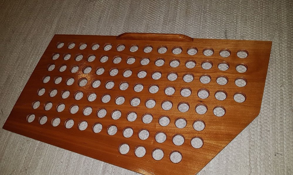

Siden jeg er lite lysten på mugg og lukt i madrassen, har jeg i tillegg  sørget for enda mer lufting ved å perforere liggeplata. Det fordrer selvfølgelig at den i utgangspunktet er sterk nok. Det er gjort på denne måten, eksempelbilde fra en hylle i badet hvor det ligger klær og det også er ønskelig med lufting:
