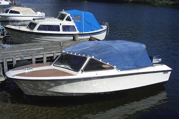

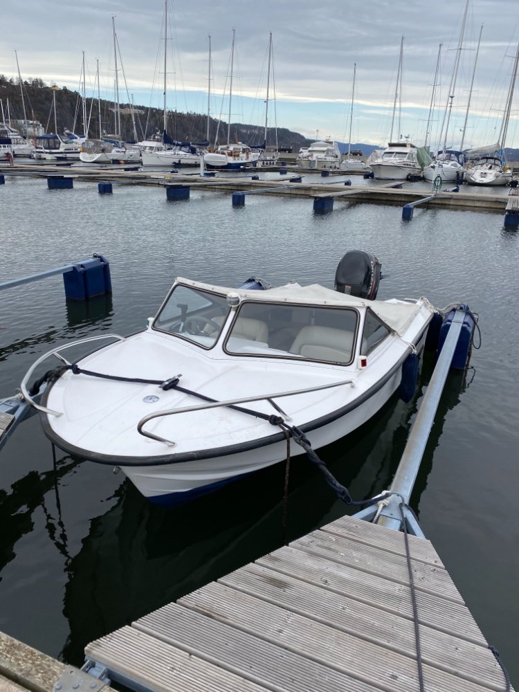

Corvin17 Startet 5.April.2021 Link til dette innlegget Startet 5.April.2021 Kom over dette bildet her av en herwa 15, med noen flotte detaljer på dekk i form av noe som ligner på teak, men er ikke helt sikker på om det er ekte eller om det er en slags film, kun for syns skyld, for min herwa 15 har ikke det. Noen som vet? Og evt hvor dette er mulig å få kjøpt? Legger ved et bilde av min også, så dere ser forskjellen Sitér dette innlegget Link to post
flogen Svart 5.April.2021 Link til dette innlegget Svart 5.April.2021 Ekte eller ei så ville jeg prøvd isiteek eller lignende. PVC teak som man kutter med stanley-kniv og limer sammen. Ser overraskende bra ut. Skal bruke det samme selv i min Polar 22. Sitér dette innlegget Link to post
index Svart 5.April.2021 Link til dette innlegget Svart 5.April.2021 Det er nok ekte treverk. Men Isiteek fungerer også. Sitér dette innlegget "First they ignore you, then they ridicule you, then they fight you, then you win." - Mahatma Gandhi Link to post

Honduras Svart 5.April.2021 Link til dette innlegget Svart 5.April.2021 Mulig jeg er overdrevet opphengt i detaljer, men på bildene over ville jeg ha endret på to ting hvis det var min båt det skulle legges dekk på. 1. legg et «Dollbord» langs ytterkanten av dekket , at dekkstavene går helt ut er ikke pent i mine øyne. 2. Lag midtfisken konisk, slik at den er smalere foran. Trenger ikke være så mye. Når midtfisken og dekksbordene er helt rette, blir det et synsbedrag hvor det ser ut som de skrever utover når du ser framover dekket. The devil is in the details...? Sitér dette innlegget * Prosjekt Glen-L Squirt * Prosjekt Lagringsstativ påhengsmotor * Prosjekt 4 fot vugge Link to post
Ida Marie III Svart 5.April.2021 Link til dette innlegget Svart 5.April.2021 index skrev 1 time siden: Det er nok ekte treverk. Men Isiteek fungerer også. Greier du se det utifra det bildet..? Finns mange produsenter av kunstig teakdekk ... Fikk selv lagt isiteek på badeplattformen i høst... En tømrer jeg kjenner, kom forbi, å trodde det var ekte...?? Som Honduras skriver, så er måten stavene legges på viktig for utseende...uavhengig om det er ekte eller ikke...??? Sitér dette innlegget Link to post

index Svart 5.April.2021 Link til dette innlegget Svart 5.April.2021 Ida Marie III skrev 1 time siden: Greier du se det utifra det bildet? Neida, så godt syn har jeg ikke. Men da denne båten var ny på seksti/syttitallet så var vel ikke syntetisk teak påtenkt engang. Derfor. Sitér dette innlegget "First they ignore you, then they ridicule you, then they fight you, then you win." - Mahatma Gandhi Link to post

Ida Marie III Svart 5.April.2021 Link til dette innlegget Svart 5.April.2021 flogen skrev for 3 timer siden: Hvordan har din erfaring med isiteek vært siden du fikk det montert? Jeg fikk det på i september...båten på land i oktober...jeg kommer opp nå om et par uker forhåpentligvis...så personlig lite erfaring med det så langt...? Men flere jeg kjenner har hatt dette i flere år...er vel også det mest vanlige på nye båter nå... så det er godt utprøvd... index skrev for 3 timer siden: Neida, så godt syn har jeg ikke. Men da denne båten var ny på seksti/syttitallet så var vel ikke syntetisk teak påtenkt engang. Derfor. Tviler sterkt på at det der er originalt fra 60 tallet....? Sitér dette innlegget Link to post
index Svart 5.April.2021 Link til dette innlegget Svart 5.April.2021 Ida Marie III skrev 6 minutter siden: Tviler sterkt på at det der er originalt fra 60 tallet....? Mulig. Men det at det er laget så stor fordypning i fordekket kan tyde på at teak var tilgjengelig som ekstrautstyr. Sitér dette innlegget "First they ignore you, then they ridicule you, then they fight you, then you win." - Mahatma Gandhi Link to post
