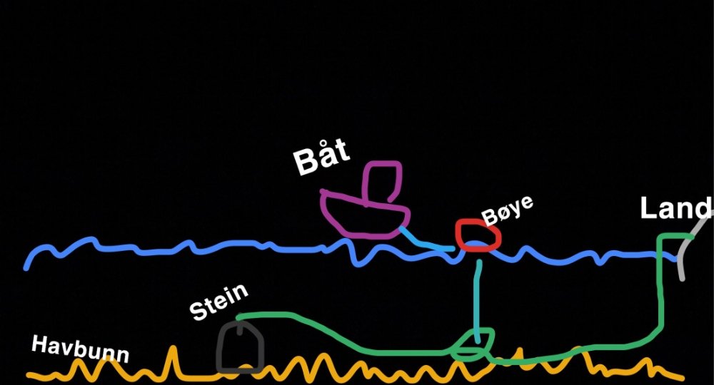

danols Startet 5.April.2021 Link til dette innlegget Startet 5.April.2021 Hei har nettop kjøpt meg en sjark som jeg ønsker å lage en fortøyning med bøye slik at båten ligger på svai. Jeg har en gammel fortøyingstrosse jeg tenker å bruke mellom moringen og land, men problemet er at det ikke er et tau med spesiell tyngde på så det vil derfor ikke synke. Kan jeg da feste steiner eller andre typer lodd langs tauet slik at tauet vil legge seg langs havbunnen? Jeg har tenkt å lage fortøyningen slik; Borte et feste i en tung stein som jeg plasserer på havbunnen litt ifra land. Deretter trekker jeg tauet fra steinen og fester det i berget på land. Ca. midt på tauet lager jeg en løkke slik at jeg kan ta opp tauet som skal festes i bøyen. Det jeg er usikker på med denne metoden er at jeg frykter at tauet imellom moringen/steinen og land ikke vil gå langs havbunnen, men heller vil skrå opp fra steinen imot land slik at andre båter kan kjøre i tauet. (Dette er i en småbåthavn). Det er ca. 7 meters dybde der steinen skal ligge, med flat havbunn. Jeg er usikker på bunnforholdene, men plassen det er markert med et anker på sjøkartet. jeg legger ved en skisse på hvordan jeg ser for meg at dette kommer til og bli Sitér dette innlegget Link to post
Grand Banks jr Svart 5.April.2021 Link til dette innlegget Svart 5.April.2021 (redigert) Hvorfor vil du ha tauet fra en stein til land? Hvorfor ikke bare lage en moring (som det heter) av stein eller noe støp, og ha tau fra den opp til bøye? Hva er flo/ fjære på stedet? Er båten utsatt for mye bølger? Til info ønsker man normalt ikke at hverken trosser eller kjetting har kontakt med havbunnen, for da slites de raskt. Redigert 5.April.2021 av Grand Banks jr (see edit history) Sitér dette innlegget Fiskebåten: Shetland 498 - min 16" "speed sjark" - 60 HK Evinrude VRO (deaktivert VRO) Turbåten: Neptim 8000, VP TMD40A TAMD41B Link to post
PolarLi Svart 5.April.2021 Link til dette innlegget Svart 5.April.2021 (redigert) Skal du fortøye slik må du ha veldig tung kjetting, såkalt bunnkjetting som forøvrig var en vanlig løsning i havnene nordpå før. Der kunne man sjakle inn flere båter på en lang kjetting. Legger du derimot ut en stein med opphaler rett fra den til bøye/båt, så kan du bruke trossa som landtau, altså en form for sikring, hvis du strammer det godt og plasserer festepunktet på land så langt ned du kommer på fjære sjø. Dette tauet ligger normalt helt i ro og vil aldri få nevneverdig slitasje. Redigert 5.April.2021 av PolarLi (see edit history) Sitér dette innlegget Link to post

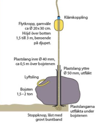

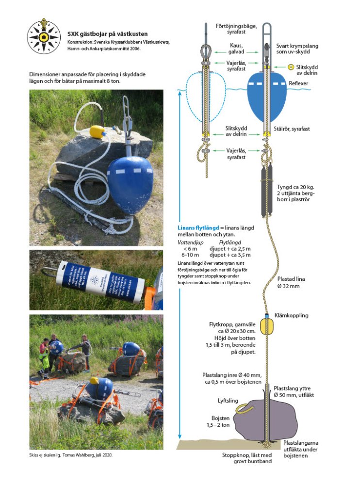

Ove T Svart 5.April.2021 Link til dette innlegget Svart 5.April.2021 Hej En ritning på SXK bojar kan kanske vara till hjälp. Hälsningar Ove Sitér dette innlegget Link to post

danols Svart 6.April.2021 Emnestarter Link til dette innlegget Svart 6.April.2021 Det kan ikke stemme at den er 22mm, er en gammel hurtigrute trosse, skrivefeil. Tenker å ta en STOR stein i nerområdet og borre fast en øyebolt for å feste opphaler, usikker på hva båten veier, men skal finne ut av det. Vil det holde å trekke trossen ifra øyebolten og rett opp i bøye eller risikerer jeg at noe vil slite seg? Er helt nytt for meg dette, men ønsker en fortøyning som vil holde. Ser dette bildet, men er usikker på hva de diverse skissene skal være. Hva burde tauet/kjettingen som går fra moring til den gule være? Hva burde den gule være? Hva burde gå ifra den gule til den røde bøyen? Takker så mye for svar og bidrag :) Sitér dette innlegget Link to post
Roger jo Svart 6.April.2021 Link til dette innlegget Svart 6.April.2021 (redigert) danols skrev for 4 timer siden: men er usikker på hva de diverse skissene skal være. Hva burde tauet/kjettingen som går fra moring til den gule være? Hva burde den gule være? Hva burde gå ifra den gule til den røde bøyen? Den Gule er Flyteelement for at tauet ikke skal gnisse mot stenen ved fjære sjø. det er samme tauet fra moring til bøye, En se det lettere her, det er bedre å borre et stort hull i stenen , øyebolten din er et svakt ledd. Egenvekt på norsk gråstein er ca.2,5. 1 kubikkmeter stein er 2,5tonn Redigert 6.April.2021 av Roger jo (see edit history) Sitér dette innlegget Kokekyndig maskinist kjent på kysten. Link to post
