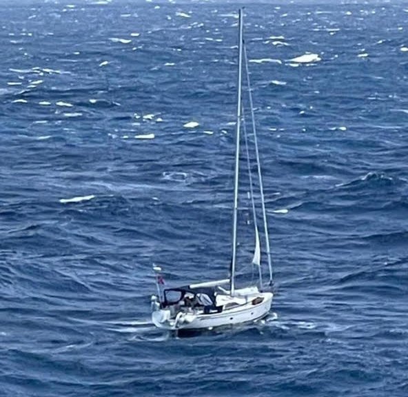

mons Startet 9.April.2021 Link til dette innlegget Startet 9.April.2021 Hei Leser i Avisa Nordland (bak betalingsmur) om en norsk 50 fot seilbåt som ble forlatt fordi roret brakk. HRS Nord-Norge, Gran Canaria | De drev hjelpeløst rundt i Atlanterhavet. Redningen kom fra Bodø Jeg har testet med gaffelrigg på skøyter, og da kan vi styre nokså bra i de fleste retninger ved hjelp av seilene. I sommer skal jeg 14 døgn i Lofoten med en 38 fot Bavaria, men jeg aner ikke om den kan styres uten ror. Er det noen som vet og evt har en liten "oppskrift" på hvordan man gjør det? Jeg tenker ikke på å legge til i en trang havn på første forsøk, men å komme seg bort fra brenninger eller litt nærmere havn. Her er bilde fra artikkelen. Det gikk bra med folkene etter at HRS hadde mottatt nødsignal fra nødpeilesenderen. De sendte et tankskip nært nok til å få radiokontakt for deretter å sende ut helikopter. Sitér dette innlegget Mons Link to post
Jernbåten Svart 9.April.2021 Link til dette innlegget Svart 9.April.2021 Det er meget vanskelig å få noen stabil retning på en slik flatbunnet konstruksjon, eller heller, en retning dit man skal. Jeg har selv seilt en tilsvarende båt uten ror (smalere i forhold til lengden). Det vil si, rorbladet var der. Det gikk greit med en vinkel i forhold til vinden. Gikk slik i 8 timer. Sitér dette innlegget Link to post
mons Svart 9.April.2021 Emnestarter Link til dette innlegget Svart 9.April.2021 De hadde vinden inn fra styrbord og land til styrbord. Betyr at alle kurser som bringer de opp mot vinden ville tatt de mot land og muligheter for berging. Det er også interessant om man kan ha litt styring hvis man slipper seg med vinden og vil gå klar av øyer eller skjær. Har ikke tenkt å ødelegge roret i sommer, men det er artig å ha slike momenter å øve på.. Sitér dette innlegget Mons Link to post
